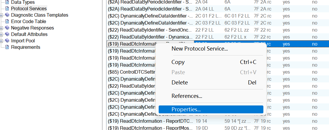

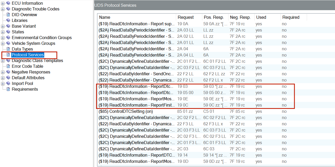

  1. 首先打开cddt文件,点击Protocol Services,找到对应的诊断服务,如19服务;
2、然后右击选择Properties;
3、最后点击右侧手指的图标,修改对应寻址方式下的肯定响应抑制位置1或者置0,保存即可。
