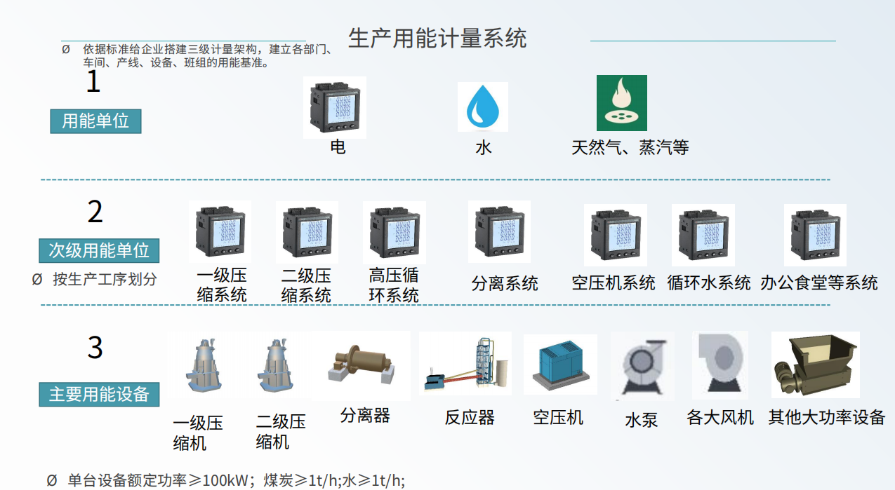

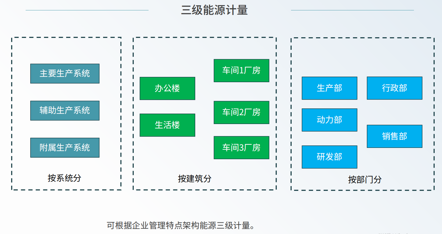

能源管理并非简单的“节能改造”,而是一项需要系统性规划的科学工程。根据国家标准如《GB/T 23331-2020 能源管理体系要求》和《GB/T 40063-2021 工业企业能源管控中心建设指南》,企业需构建覆盖“用能单位—次级用能单位—主要用能设备”的三级计量体系。通过细化电、水、燃气、蒸汽等能源介质的监测,将能耗数据与生产工序、设备运行状态关联,形成可量化的能效指标,为管理决策提供依据。

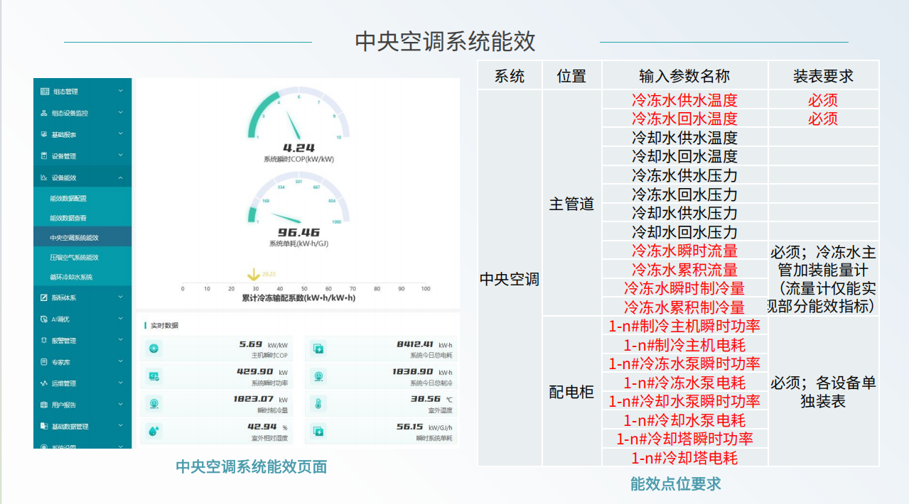

以中央空调系统为例,其能耗占建筑总能耗的30%以上。通过监测冷冻水流量、温度、压力及主机功率等参数,平台可实时计算系统能效比(COP),并结合负荷预测算法,动态调整主机与水泵的运行策略。在某氢能港项目中,通过AI调优与末端管控,系统在保证舒适度的同时,有效降低了冷源电耗。

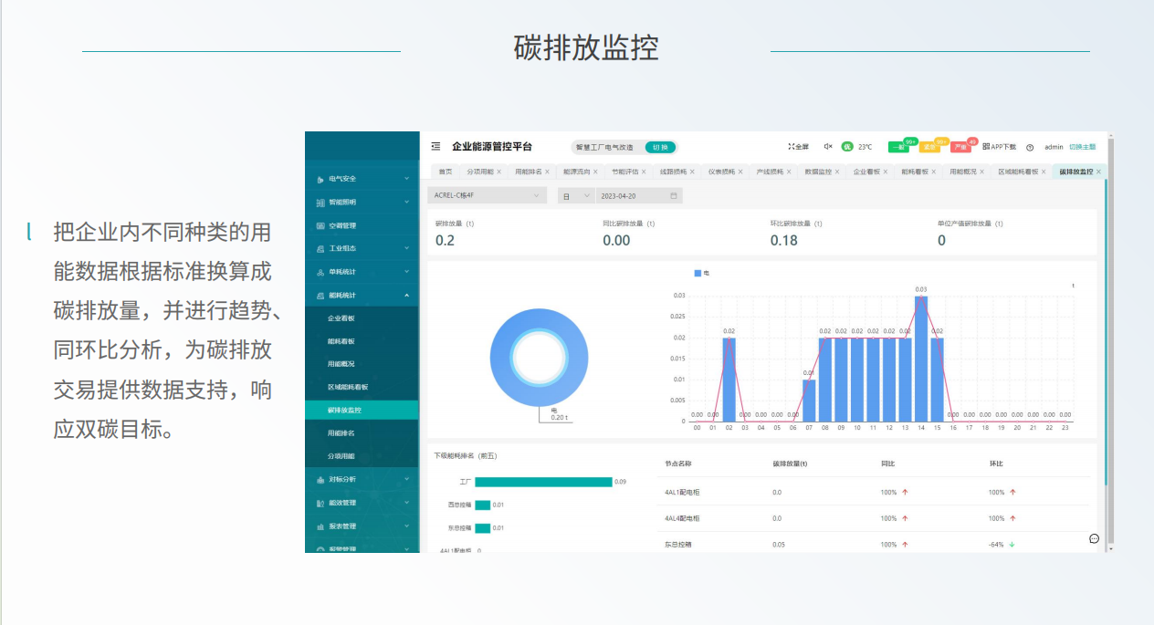

值得注意的是,能源管理的价值不仅体现在“能耗下降”,更在于“能效提升”。通过持续监测设备运行状态与能效水平,企业可逐步建立能效基准,识别低成本优化空间(如调整设备启停时间)、规划高收益技改方向(如更换高效水泵)。此外,平台还支持光伏发电监控、碳排放核算等功能,为企业参与碳交易、布局新能源提供数据支撑。

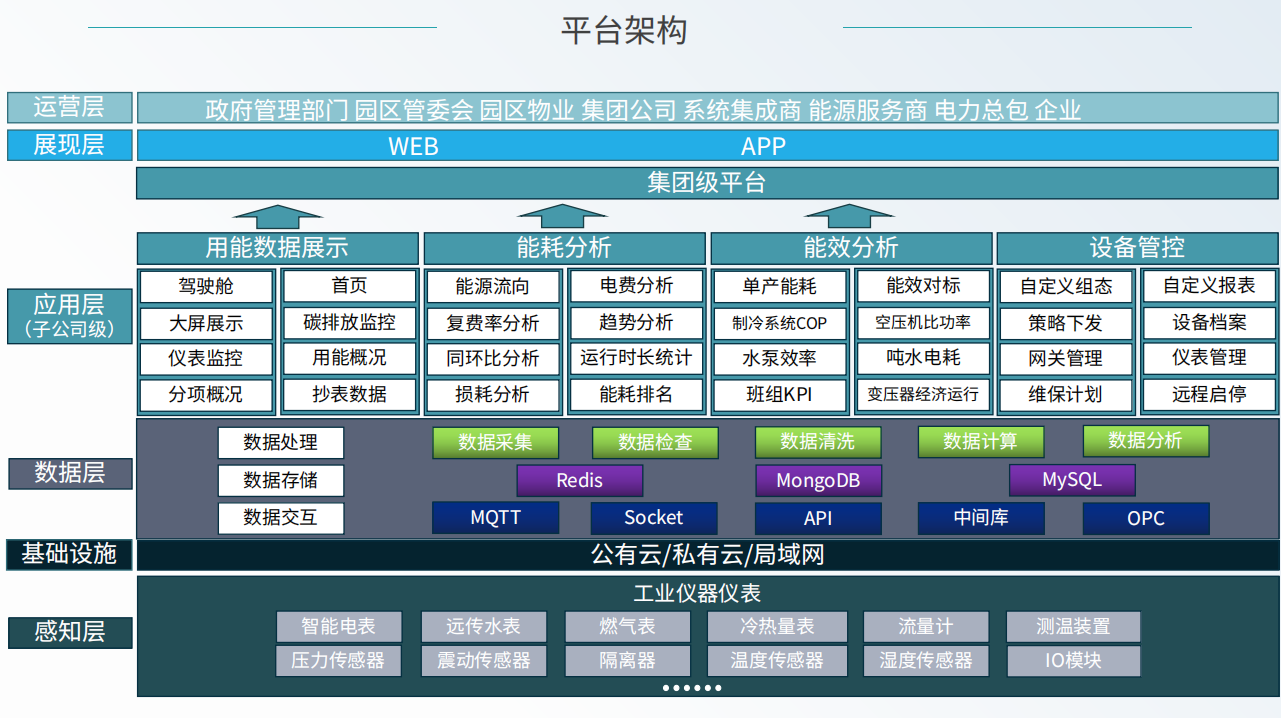

从技术实现角度看,智能网关、多协议兼容模块(如支持Modbus、OPC UA等)与边缘计算设备的应用,解决了异构系统数据融合的难题。例如,安科瑞的智能微型断路器ASCB1可实时监测线路电气参数,并通过网关将数据上传至平台,实现远程控制与故障定位。这种“感知-传输-分析-控制”的闭环,为企业构建数字孪生系统奠定了基础。
