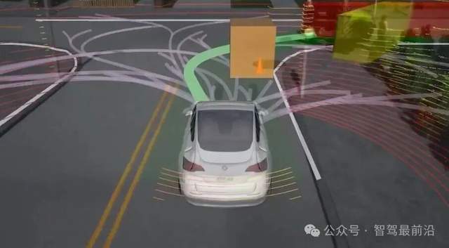

为什么自动驾驶系统需要“轨迹预测”
真实的道路情况瞬息万变,别的车可能突然变道、有人可能横穿马路、有行人或骑车人可能忽然加速或减速。想要安全驾驶,只是知道“他们现在在哪里、速度是多少”是完全不够的。如果系统只是被动反应,就容易出问题,尤其当速度较高、道路复杂的时候,没有预测,车辆就只是横冲直撞,非常危险。
轨迹预测的作用,就是让自动驾驶系统对周围交通参与者未来可能的动作有一个大致预判。这样自动驾驶系统就能在做路径规划和操控之前,考虑到这些不确定性,预留安全距离、调整速度、选择合适方案。
图片源自:网络
举个例子,当另一辆车突然变道到自动驾驶汽车的车道上,自动驾驶系统通过轨迹预测,就能判断是否要提前减速、变道避让,以避免事故发生。又或者行人可能从路边走出来,自动驾驶系统预测到可能会穿过马路,这时自动驾驶系统就会提前做好刹车或绕行准备。
也就是说,轨迹预测提升了自动驾驶的“前瞻性”和“主动安全”能力。感知模块只负责看见现在/刚刚发生的事;而预测模块负责想象未来可能发生的事,然后把这个想象交给决策/规划模块,让车辆提前做出安全、合理的动作。

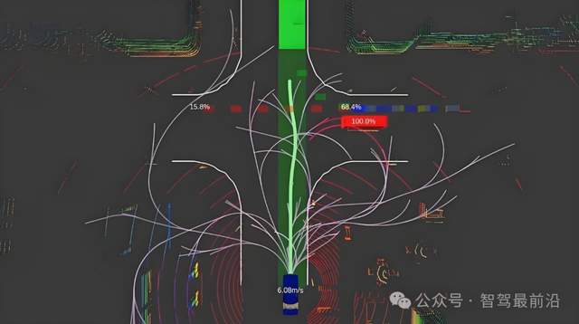

轨迹预测的局限
轨迹预测对于自动驾驶来说非常重要,但想要做到既准确、可靠,又能实时运行的预测,会面对非常多的问题。
图片源自:网络
1)多智能体/多对象交互复杂
道路上有汽车、自行车、行人、摩托车等很多的交通参与者,他们之间会相互影响。一个人的动作可能影响另一辆车的行为,行人与车可能发生互动,自行车可能突然并道……这种多智能体(multi-agent)交互关系复杂且难建模。一个简单的直线预测显然不够。数据驱动模型虽然试图通过图模型/神经网络捕捉这些关系,但要保证对所有复杂场景都适用,依旧非常困难。
2)行为多样性/不确定性(多模态问题)
同一个交通参与者,在不同时间、情境可能做完全不同的动作。如一辆车可能继续保持当前车道直行,也可能变道,也可能减速或加速。这意味着未来有多个可能轨迹(multiplepossiblefutures),而不是唯一确定的一条。预测系统如何同时给出这些可能性,并附上合理概率或置信度,是一个难题。如果系统只输出单一轨迹,而实际对象走的是另一条,就可能导致碰撞或危险。
3)静态环境与规则约束整合困难
道路结构、车道线、交通规则(谁有优先权、红绿灯、行人斑马线、禁行区、道路狭窄、弯道、坡道…)对车辆/行人的轨迹有很大的影响。一个预测模型如果忽略这些约束,很可能产生荒谬、不符合规则的预测(比如预测行人穿过护栏/逆行、预测车辆穿越建筑物/越线/无视交通规则等)。因此,只有将环境/地图/规则信息有效融合进轨迹预测,才能确保预测的准确性与行驶的安全性。
4)实时性与算法复杂性/计算资源限制
自动驾驶必须对实时环境迅速反应。预测模块不能太慢,否则生成的轨迹可能已经过时。但如果想要实时预测,高复杂度模型(深度网络+多智能体交互+多可能性计算+地图融合)又会需要大量的计算量。如果实时性不够、计算资源不够,或者延迟太高,就不适合实际部署。如何在追求极致预测精度与系统整体响应速度之间找到一个平衡,是非常重要的。
5)评估与现实场景差异(“数据集vs实际驾驶环境”)
很多轨迹预测技术是在固定数据集/过去记录上训练/测试的,也就是假设所有对象行为都会按历史轨迹执行。但真实交通场景,自动驾驶车辆本身会因为预测结果/决策/行为而影响周围人/车的行为。也就是说,真实世界是互动(interactive)的,一个模型在静态数据集上的高精度,不一定能在真实道路上表现良好。这种差异(dynamicsgap)是轨迹预测应用到自动驾驶时必须特别关注的问题。
