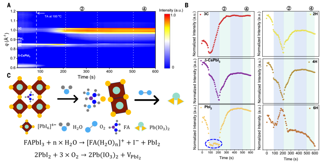

环境气氛下热退火的局限性
(A) 钙钛矿薄膜在10分钟热退火过程中的原位GIWAXS图;(B) 3C、6-CsPbI₂、2H、4H、6H和PbI₂相沿qz方向的GIWAXS强度随时间演变。蓝色虚线圆圈表明PbI₂相的组成保持不变;(C) 环境条件下潜在的降解过程示意图
传统热退火(TA)需在惰性气氛中长时间进行(数十分钟至数小时),不利于大面积连续生产。通过原位广角X射线散射(GIWAXS)分析,我们揭示了钙钛矿薄膜在环境气氛退火过程中的四阶段降解机制:
无降解窗口期(123 ± 18 秒):温度升至100°C,6H相逐渐增加,PbI₂相未变化,水氧尚未引发降解。
水降解阶段:H₂O分子破坏表面I⁻与Pb²⁺键合,导致FA⁺脱附并形成PbI₂。
稳定阶段:PbI₂层作为保护屏障,减缓水解降解。
氧降解阶段:O₂与富PbI₂表面反应生成碘酸铅[Pb(IO₃)₂],造成结构坍塌与空位缺陷。
即使缩短退火时间(STA),仍无法避免降解,且光电性能劣于TA电池。

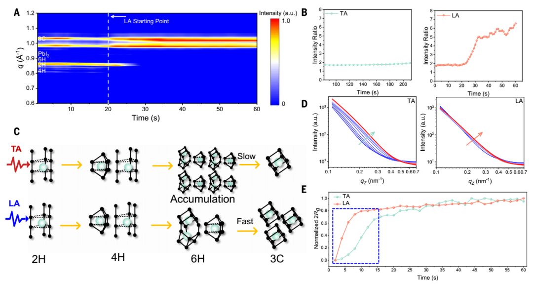

激光退火抑制6H相积累
(A) 1分钟激光退火过程中的原位时间分辨GIWAXS图谱;(B) 热退火(环境无降解窗口阶段)和激光退火过程中3C:6H强度比随时间的变化;(C) 热退火和激光退火对钙钛矿相变不同影响的示意图;(D) 1分钟热退火和激光退火的原位GISAXS曲线图;(E) 热退火和激光退火过程中晶粒尺寸变化曲线
LA采用455 nm波长、20 W/cm²的辐照度,较TA(0.06 W/cm²)高两个数量级,可在约20秒内完成100 cm²薄膜处理。通过GIWAXS与GISAXS分析发现:
LA促使3C相快速形成并稳定,而δ-CsPbI₃、2H、4H和PbI₂相迅速减少。
6H相在LA过程中短暂上升后迅速下降,而在TA中持续积累。
3C:6H强度比在LA中达6.5(TA仅1.94),表明LA有效促进6H向3C相转变。
扫描电镜(SEM)和透射电镜(TEM)显示LA薄膜晶粒均匀、无PbI₂与孔洞,原子级图像进一步证实其具有典型的3C立方结构。

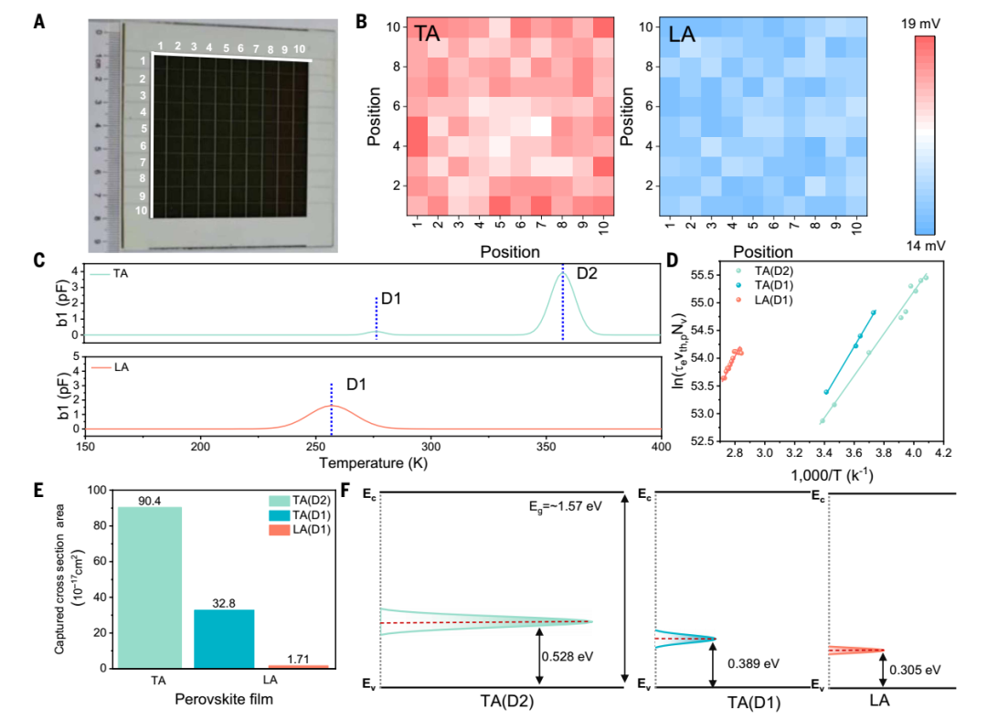

LA降低应变与缺陷
(A) 大面积钙钛矿薄膜被均匀划分为100个测量点;(B) 按(A)方法制备的TA和LA钙钛矿薄膜上100个测量点的乌尔巴赫能量测量值;(C) TA和LA器件的DLTS信号;(D) 用于识别TA和LA器件中陷阱的阿伦尼乌斯图;(E) 缺陷的相应俘获截面,代表能级俘获电子的概率;(F) 带隙内深能级陷阱的示意图
通过几何相位分析(GPA)和X射线衍射(XRD)发现,TA薄膜中PbI₂纳米团簇和中间相引起晶内应变,而LA薄膜应力显著降低。缺陷分析表明:
Urbach能量(Eᵤ):LA薄膜Eᵤ更低且分布均匀,TA薄膜边缘Eᵤ较高,反映其晶体质量不均。
深能级瞬态谱(DLTS):TA电池存在两个p型深能级陷阱(D1: 0.385 eV,D2: 0.528 eV),D2缺陷密度高达1.85×10¹⁷ cm⁻³;LA电池仅有一个浅陷阱(D1: 0.305 eV),捕获截面小30倍。
荧光性能:LA薄膜的PLQY达9.7%(TA为4.3%),载流子寿命延长至1.67 μs(TA为0.83 μs),表明非辐射复合被有效抑制

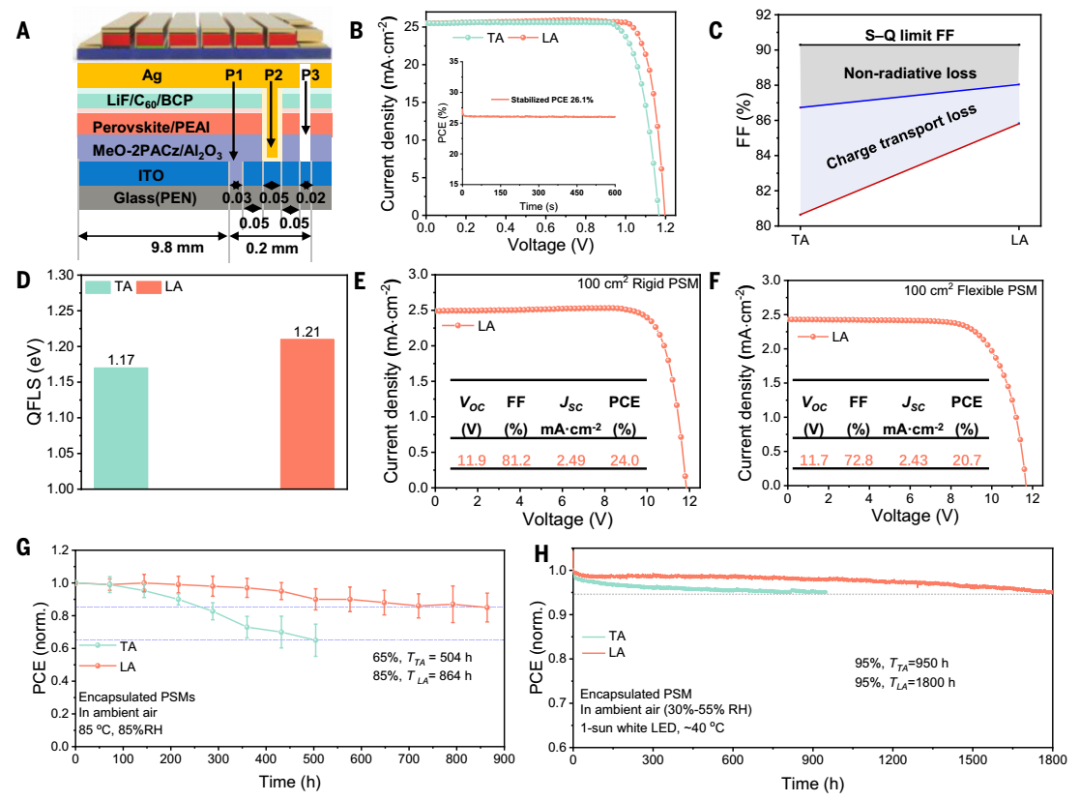

电池光电性能与稳定性
Millennial Solar
(A) PSCs和PSMs的结构示意图;(B) 1.57-eV PSCs的功率转换效率;(C) TA和LA PSCs的填充因子损失计算;(D) TA和LA PSCs的准费米能级分裂计算;(E) 1.57-eV刚性PSM的认证效率;(F) 1.57-eV柔性PSM的认证效率;(G) 加速热稳定性寿命测试[85°C, 85%相对湿度,环境空气];(H) 连续最大功率点跟踪运行稳定性测试(光热稳定性)
基于LA和TA薄膜制备的PSCs和PSMs结构为:玻璃/PEN/ITO/MeO-2PACz/Al₂O₃/钙钛矿/PEAI/LiF/C₆₀/BCP/Ag。结果显示:
小面积PSCs(1.57 eV):LA电池PCE达26.2%(TA为24.0%),VOC和FF分别提升至1.20 V和85.8%,达到S-Q极限的89%。
大面积PSMs:100 cm²刚性与柔性组件认证效率分别为24.0%和20.7%,子电池效率分布更均匀。
稳定性测试
在85°C/85%RH条件下,LA-PSM在864小时后保持85%初始效率,TA-PSM在504小时后仅剩65%。
在连续光照MPPT测试中,LA-PSM在1800小时后保持95%效率,TA-PSM仅维持950小时。

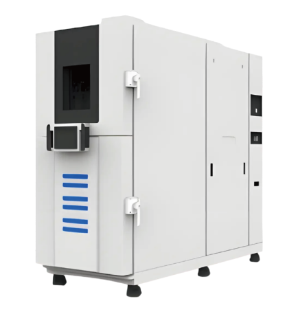

钙钛矿复合式MPPT测试仪
Millennial Solar
美能钙钛矿复合式MPPT测试仪采用A+AA+级LED太阳光模拟器作为老化光源,以其先进的技术和多功能设计,为钙钛矿太阳能电池的研究提供了强有力的支持。
  • 3A+光源,光源寿命10000h+,真实还原各场景实际光照条件
可选配恒温恒湿箱,满足IS0S标准
多型号电子负载可选,多通道独立运行
不同波段光谱输出可调:7.350-400nm/400-750nm/750-1150nm均独立可控
美能钙钛矿复合式MPPT测试仪主要应用于成品钙钛矿单结,叠层成品电池稳定性测试。由于钙钛矿电池的输出特性易受光照、温度等环境因素影响,其最大功率点会频繁波动。MPPT控制器通过实时追踪并锁定最大功率点,能确保系统始终以最优功率输出。这不仅能最大化发电量,还能提升整个光伏系统的工作稳定性和经济性。
