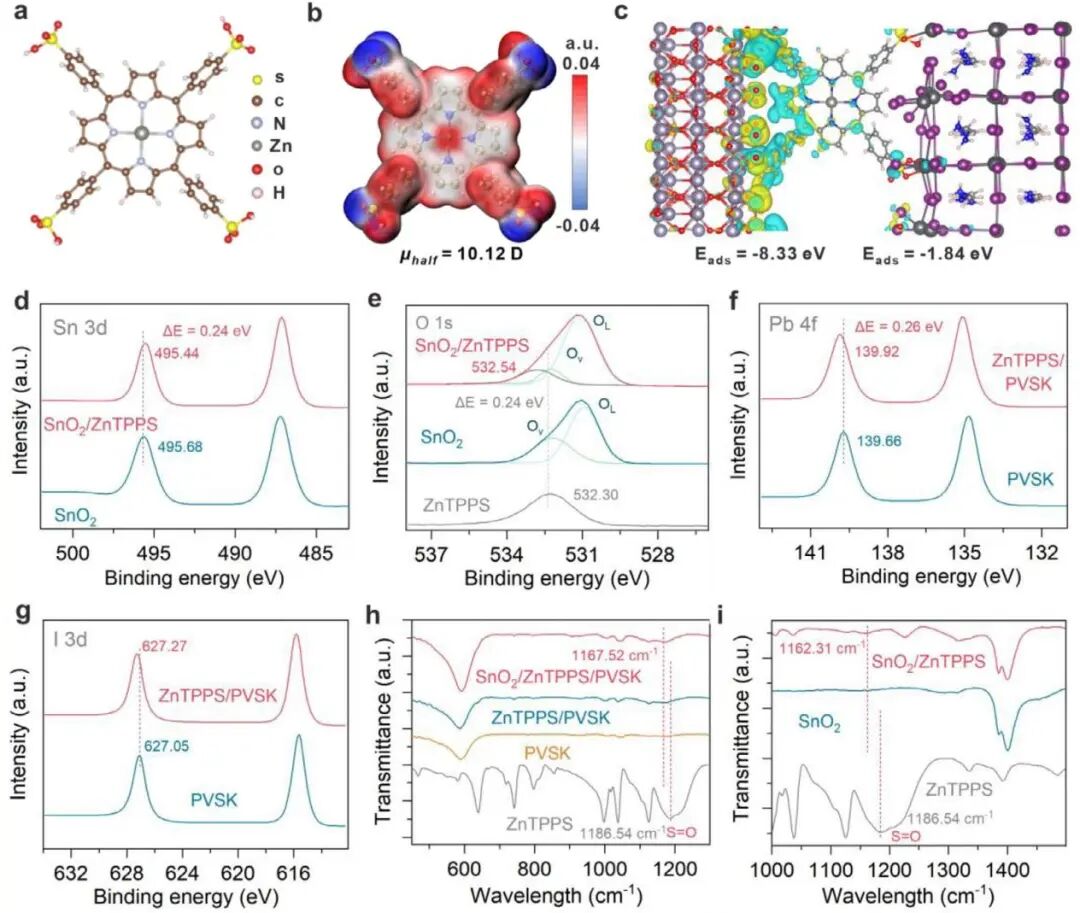

解决方案:绿色卟啉分子设计
a) 卟啉分子结构式;b) 卟啉分子的静电势分布图;c) 结合能计算和电荷密度差分图;修饰前后SnO₂的d) Sn 3d和e) O 1s 的XPS谱图;修饰前后钙钛矿(PVSK)的f)Pb 4f 、g)I 3d 的XPS谱图;h, i)FTIR光谱
为解决这一难题,本研究设计了一种名为ZnTPPS的水溶性四磺酸基卟啉分子作为界面“桥梁”。该分子的核心优势在于:
双面锚定:其四个磺酸基团中的两个与SnO₂表面的Sn原子牢固结合,另外两个则与钙钛矿中的Pb离子配位,从而垂直锚定在界面,像“分子胶水”一样紧密连接两层。
强偶极矩:磺酸基的强吸电子特性,与锌离子中心形成显著的电势差,赋予分子高达10.12 D的强固有偶极矩。这如同在界面建立了一个内置电场,极大地促进了电子从钙钛矿向SnO₂的快速提取与传输。

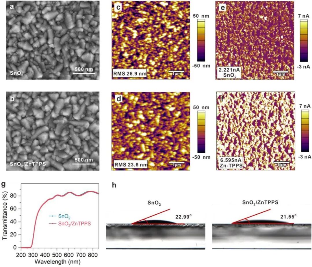

a) 未修饰SnO₂和b)ZnTPPS修饰后SnO₂的SEM图像;c) 未修饰SnO₂薄膜和d) ZnTPPS修饰后SnO₂薄膜的AFM图像;e)未修饰SnO₂薄膜和f) ZnTPPS修饰后SnO₂薄膜的C-AFM分析;g)修饰前后SnO₂薄膜的透射光谱;h)在修饰前后SnO₂薄膜上的接触角测试
SnO₂层优化:XPS和FTIR光谱直接证明了ZnTPPS与SnO₂和钙钛矿均形成了稳定的化学配位,有效钝化了界面缺陷。电子电池的测试表明,界面陷阱密度从3.14×10¹⁵ cm⁻³大幅降至1.27×10¹⁵ cm⁻³

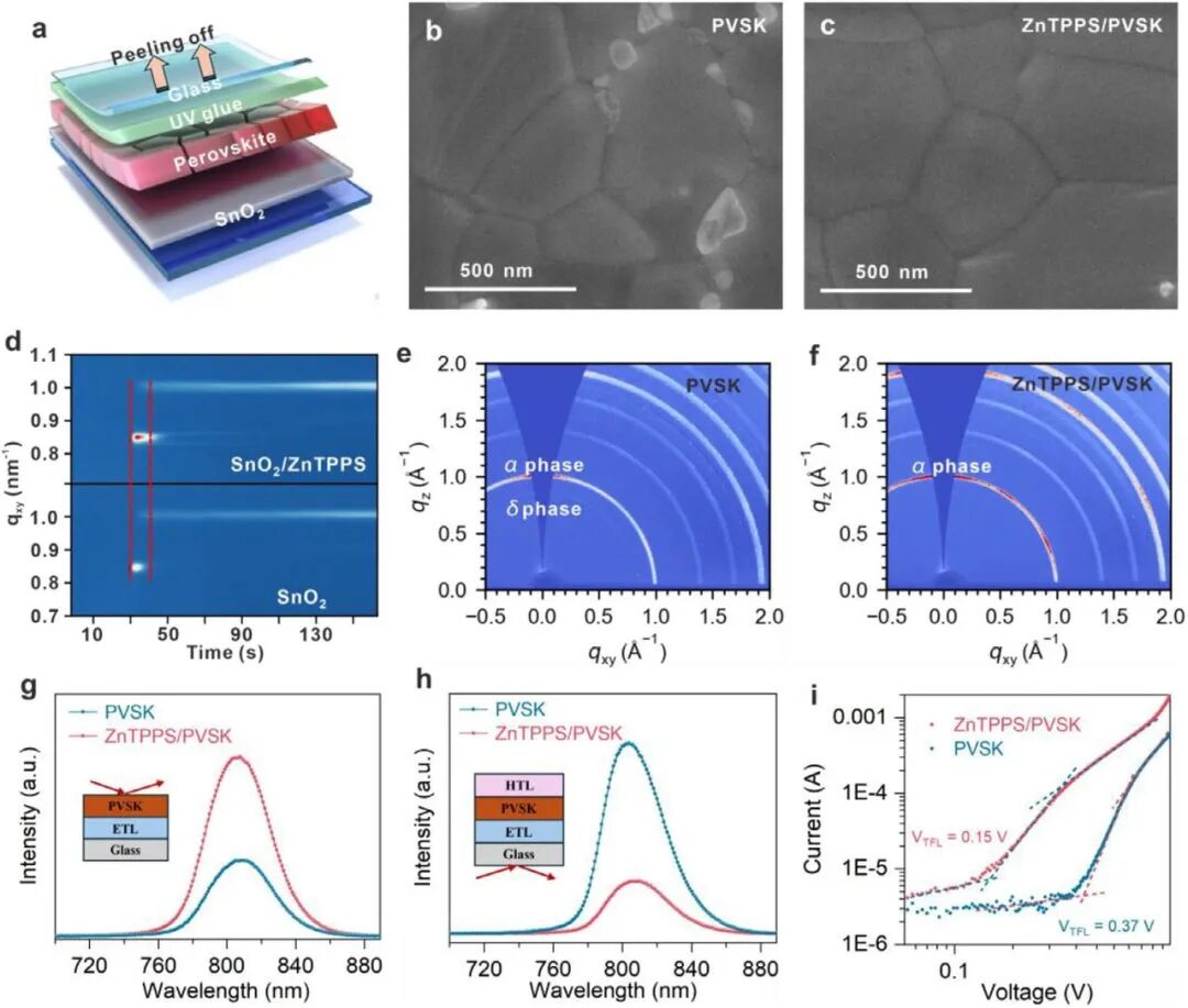

a) 从器件中剥离埋底界面的示意图;b) 从未修饰SnO₂和c) 从ZnTPPS修饰SnO₂上剥离的钙钛矿薄膜底面SEM图像;d) 修饰前后钙钛矿薄膜形成过程的原位GIWAXS测量;e) 未修饰基底和f) ZnTPPS修饰基底上钙钛矿薄膜的2D GIWAXS图(X射线入射角0.3°);g) 从薄膜顶部测量和h) 从ETL侧测量的PL光谱;i) 电子器件的电流-电压曲线
钙钛矿结晶改善:ZnTPPS修饰提高了SnO₂薄膜的平整度和导电性,并增强了其表面润湿性,引导钙钛矿形成更均匀、结晶质量更高的薄膜。原位GIWAXS显示,修饰后钙钛矿的结晶过程更缓慢、可控,最终获得晶粒更大、缺陷更少的活性层

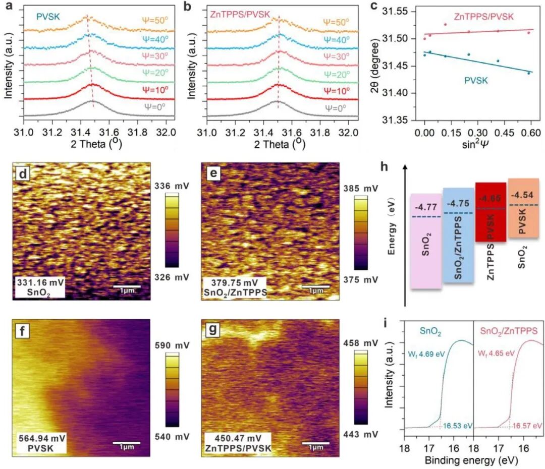

不同ψ角下,a)SnO₂上钙钛矿薄膜和b)SnO₂/ZnTPPS上钙钛矿薄膜的GIXRD图谱;c)对应衍射峰(2θ)的残余应变随sin²ψ的变化关系;d)未修饰SnO₂和e)ZnTPPS修饰后SnO₂的表面电势图;f)在未修饰SnO₂和g)在ZnTPPS修饰SnO₂上沉积钙钛矿薄膜后的表面电势图;h)器件中各层的能级示意图;i)修饰前后SnO₂的UPS谱图
优化能级:KPFM和UPS测试表明,ZnTPPS的强偶极矩优化了SnO₂与钙钛矿之间的能级对齐,降低了电子注入势垒,从而提升了电荷分离效率,抑制了复合
缓解应变:GIXRD分析发现,ZnTPPS修饰还有助于释放钙钛矿薄膜在生长过程中产生的拉伸应力,转变为更稳定的压应力,提升了电池的结构稳定性

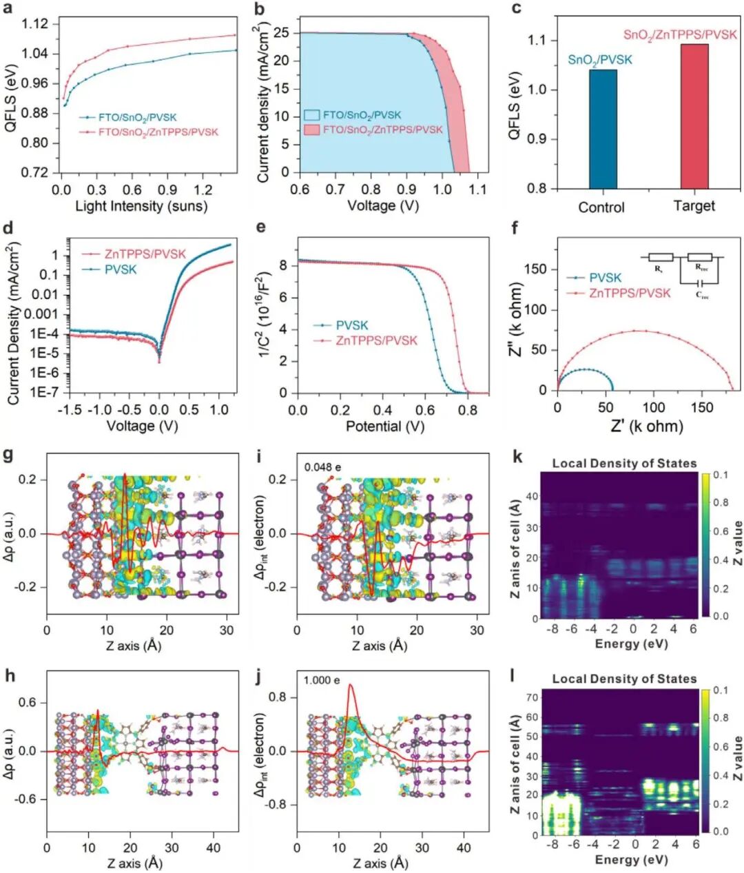

a) 不同光强下,SnO₂和ZnTPPS修饰SnO₂基底上钙钛矿薄膜的QFLS图;b) 基于QFLS-光强关系绘制的伪J-V曲线;c) 计算的SnO₂和SnO₂/ZnTPPS基底上钙钛矿薄膜的QFLS图;d) 器件的暗态I-V曲线;e) Mott-Schottky分析;f) EIS谱图;g, i) ZnTPPS/SnO₂界面和h, j) ZnTPPS/钙钛矿界面的的电荷密度差分(Δρ)映射图及其沿z轴的积分剖面图。k, l) 界面的局域态密度(LDOS)图

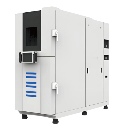

钙钛矿复合式MPPT测试仪
Millennial Solar
美能钙钛矿复合式MPPT测试仪采用A+AA+级LED太阳光模拟器作为老化光源,以其先进的技术和多功能设计,为钙钛矿太阳能电池的研究提供了强有力的支持。
  • 3A+光源,光源寿命10000h+,真实还原各场景实际光照条件
可选配恒温恒湿箱,满足IS0S标准
多型号电子负载可选,多通道独立运行
不同波段光谱输出可调:7.350-400nm/400-750nm/750-1150nm均独立可控
美能钙钛矿复合式MPPT测试仪主要应用于成品钙钛矿单结,叠层成品电池稳定性测试。由于钙钛矿电池的输出特性易受光照、温度等环境因素影响,其最大功率点会频繁波动。MPPT控制器通过实时追踪并锁定最大功率点,能确保系统始终以最优功率输出。这不仅能最大化发电量,还能提升整个光伏系统的工作稳定性和经济性。
