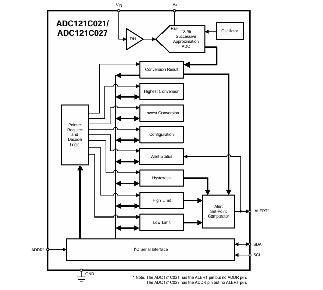

功能详解
转换器操作
ADC采用逐次逼近的工作方式,在跟踪模式下,采样电容连接到模拟输入通道;在保持模式下,采样电容连接到地,通过控制逻辑调整电荷分配,直到比较器平衡,完成模拟信号到数字信号的转换。
模拟输入
模拟输入范围为0V至$V_{A}$,输入电路中的二极管提供ESD保护,但不建议用于钳位输入信号。为了获得最佳性能,建议使用低阻抗源驱动ADC,可考虑使用缓冲放大器和滤波电路来减少噪声干扰。
参考电压
ADC使用电源$V{A}$作为参考电压,因此$V{A}$必须保持稳定且无噪声。在实际应用中,可参考典型应用电路来正确驱动ADC的参考输入。
上电复位
当电源电压超过上电复位阈值时,会触发内部上电复位(POR),各寄存器会被设置为预设值。如果电源电压低于2.4V,内部寄存器将丢失内容,此时需要将$V_{A}$降低至最大200mV后再重新上电,以确保设备正常复位。
内部寄存器
ADC拥有8个内部数据寄存器和一个地址指针,可实现存储转换结果、设置报警阈值、配置设备操作等功能。除转换结果寄存器为只读外,其他寄存器均可读写。
串行接口
I²C接口支持三种速度模式,标准 - 快速模式(100kHz/400kHz)和高速模式(3.4MHz)。通信时需要在SCL和SDA总线上使用上拉电阻电流源,确保信号的正常传输。该接口允许多个设备在同一总线上工作,通过唯一的从地址进行通信。
报警功能
在每次转换结束后,会将测量电压与$V{HIGH}$和$V{LOW}$寄存器中的值进行比较。如果超出范围,会在多个位置指示报警条件,可通过配置相关寄存器来控制报警的清除方式。
自动转换模式
通过在配置寄存器的周期时间位写入非零值,可激活自动转换模式。在此模式下,ADC会持续进行转换,无需控制器的“读取”指令,同时报警功能和$V{MIN}$、$V{MAX}$寄存器的比较更新也会正常工作,适用于系统监测和峰值检测等应用。
