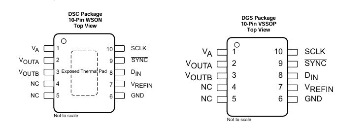

DAC082S085是一款功能完备、用途广泛的双路8位电压输出数模转换器。它能够在2.7V至5.5V的单电源下稳定工作,在3V供电时功耗仅为0.6mW,5V供电时也不过1.6mW,堪称低功耗设计的典范。该器件采用10引脚SON和VSSOP封装,其中10引脚WSON封装使其成为同类产品中体积最小的双路DAC,为空间受限的设计提供了理想解决方案。
