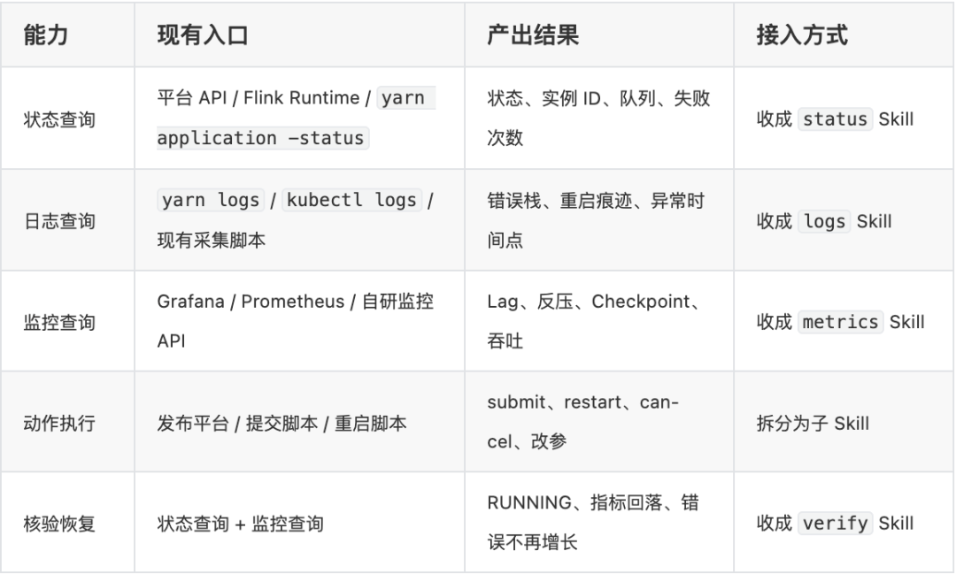

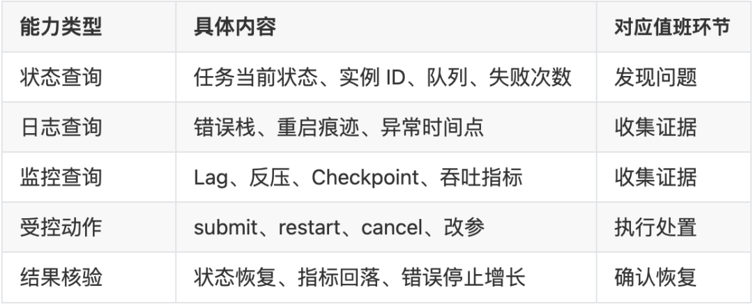

很多团队上来就先设计 Skill、定义 Agent、搭架构。但更务实的顺序是倒过来的:先搞清楚手上有什么。Skill 不是凭空创造能力,它是把原本散落在平台、脚本、监控和系统命令里的能力,重新编排成一套稳定流程。

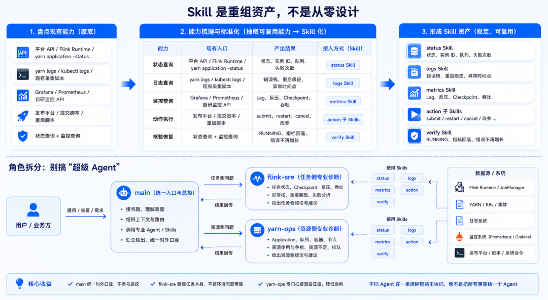

01.SKILL 是重组资产,不是从零设计
我们梳理的能力矩阵长这样:
这一步看着朴素,但它决定了平台能不能真正落地。如果现有能力本身字段不统一、输出格式不稳定、接口契约不清晰,Skill 设计得再漂亮也是另一层脆弱封装。所以接入前的标准化:字段统一、输出格式化、超时和重试策略往往比 Skill 开发本身更关键。

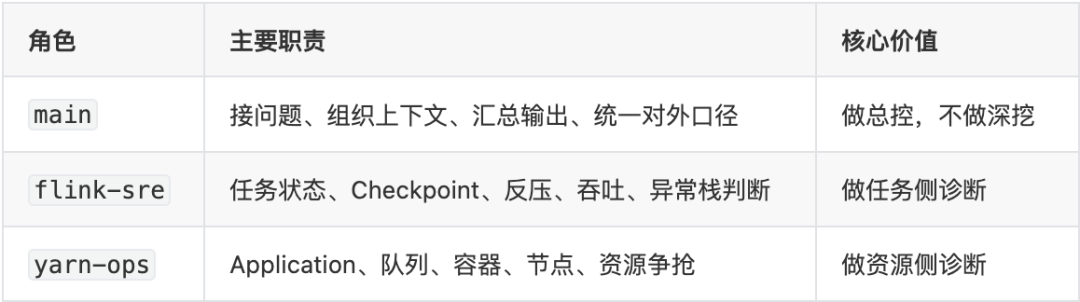

02.角色拆分:别搞 “超级 Agent”
Skill 盘点清楚了,下一个问题:谁来调用它们?我们踩的第一个坑,就是把所有能力塞进一个main入口,既要又要还要。短期看着省事,但日志、监控、动作执行、审批、资源排查一接入,主入口迅速膨胀,最后变成什么都做、什么都不稳的 “超级 Agent”。
调整后的做法很简单:从第一天就拆角色。最小配置两个:
main:统一入口与总控
flink-sre:任务侧专业诊断
yarn-ops:资源侧专业诊断
推荐分工如下:
拆完之后收益很直接:main统一对外口径,不参与深挖;flink-sre聚焦任务本身,不被环境问题带偏;yarn-ops专门扛资源层证据,降低误判。一句话:不同 Agent 在一条清晰链路里协同,而不是把所有事塞给一个 Agent。

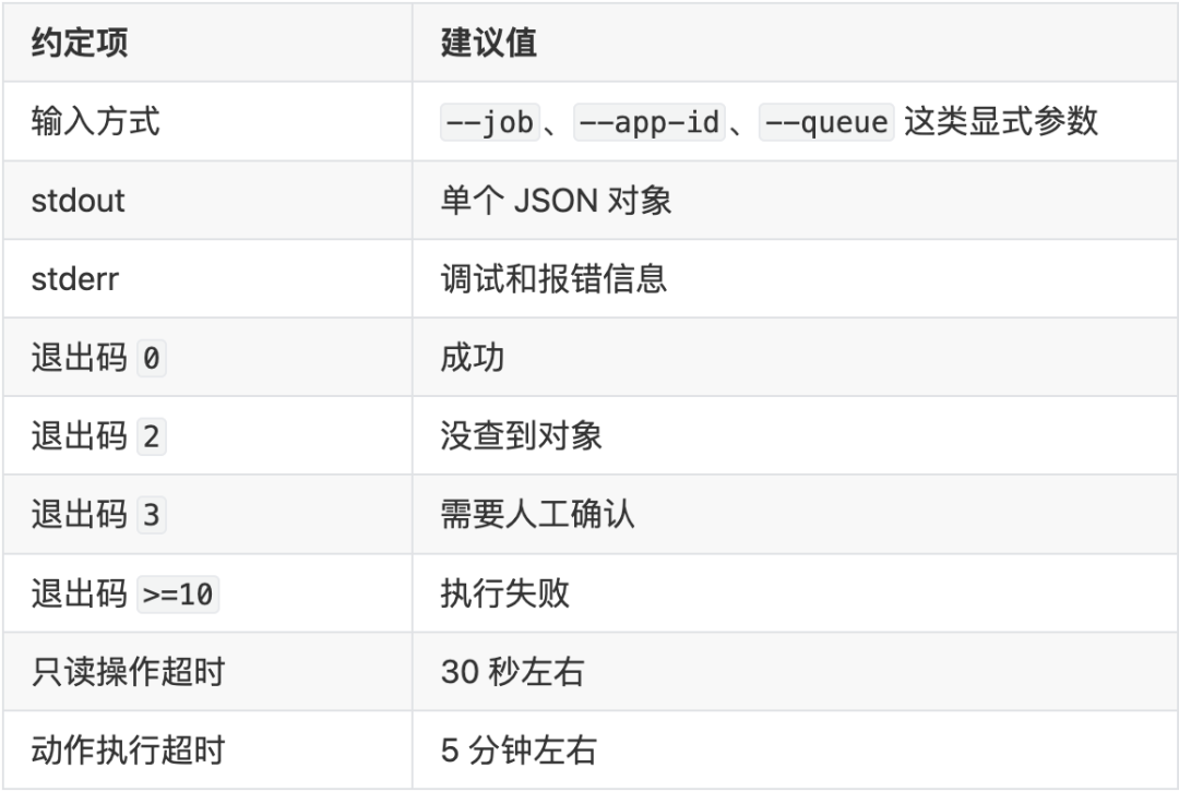

02.执行脚本的统一契约
Skill 管流程编排,真正的动作实现下沉到脚本层。为了长期可维护,脚本层最好统一约定输入、输出和退出码。
对Agent 来说,最怕的不是脚本复杂,是输出不稳定。只要输入输出契约固定了,底层不管是走平台 API、Flink Runtime、Prometheus 还是yarn命令,Skill 都能稳定复用。
举个例子,status.sh别只返回一句 “任务正常”,要直接吐出后续链路需要的关键字段:
"job_name":
"order_dw_realtime",
"application_id":
"application_1234_1024",
"flink_job_id":
"5d8a4c2f...",
"state":"RUNNING",
"queue":"realfuture",
"tracking_url":
"http://rm:8088/proxy/application_1234_1024/",
"restart_count":1,
"observed_at":
"2026-04-03T1021+08:00"
这关系到链路能不能串起来,不是格式好不好看的问题。

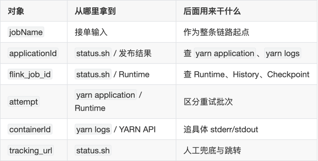

02.第二步:把跨层 ID 映射想清楚
把跨层 ID 映射想清楚。很多方案看起来 “能力都有”,真连起来就是断的,问题十有八九出在 ID 映射上。
真正能跑起来的证据链,如下:
jobName -> applicationId -> flink_job_id -> attempt/containerId -> logs/metrics/runtime
这一步不打通,平台再智能也只是表面智能。

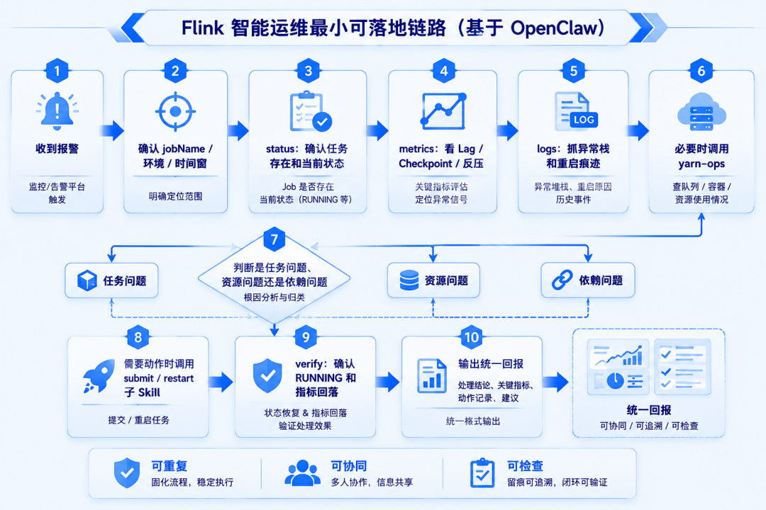

01. 固化确定的主流程
核验标准定了,整条链路固化下来长什么样?我们把方案收成了一条最小可落地链路:
收到报警
-> 确认 jobName / 环境 / 时间窗
-> status:确认任务存在和当前状态
-> metrics:看 Lag / Checkpoint / 反压
-> logs:抓异常栈和重启痕迹
-> 必要时调用 yarn-ops:查队列 / 容器 / 资源
-> 判断是任务问题、资源问题还是依赖问题
-> 需要动作时调用 submit / restart 子 Skill
-> verify:确认 RUNNING 和指标回落
-> 输出统一回报
这条链路不复杂,但足够稳定。它把原来靠人肉切换的步骤,变成了可重复、可协同、可检查的工作流。

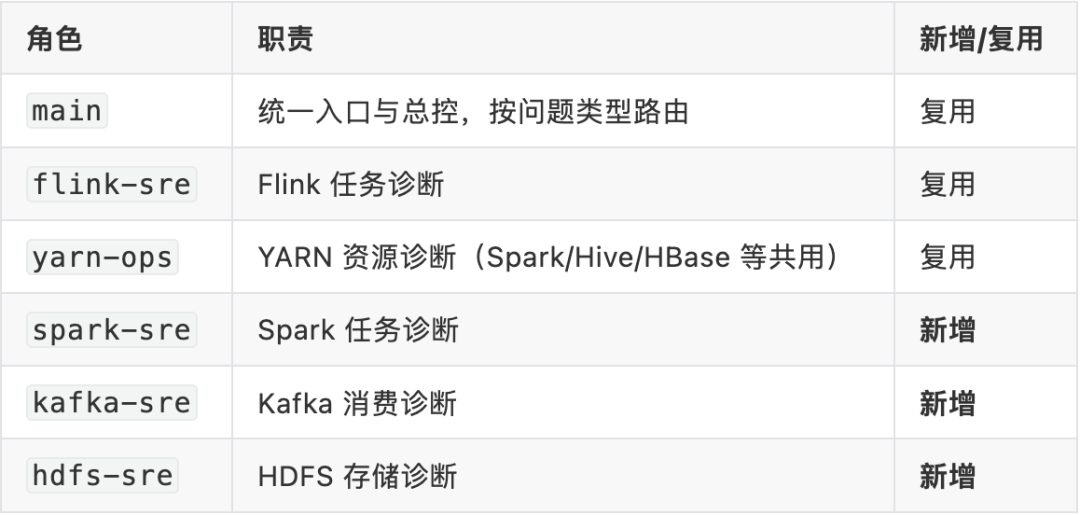

Agent 角色也跟着横向扩展,原则不变:每个组件一个专业 Agent,main继续做总控:
关键是,共用的能力不要重复造轮子。yarn-ops就是一个典型:它查的是 YARN 层面的 Application、队列和容器状态,无论是 Flink on YARN、Spark on YARN 还是 Hive on YARN,诊断逻辑完全一致,一个 Agent 就够了。同样,Prometheus 指标查询、Grafana 面板数据、企业通知通道这些横向能力,也应该做成公共 Skill 供所有 Agent 共用,而不是每个组件的 Skill 里各写一套。
