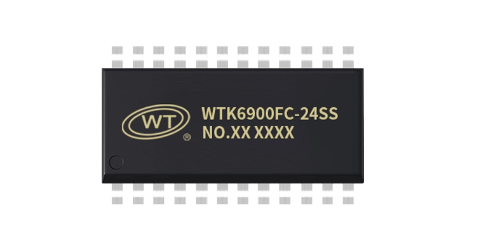

说到芯片,大家可能第一反应是手机里的处理器或者电脑里的CPU。但WTK6900FC有些特别,它是一款专门为"倾听"而生的智能语音芯片。你可以把它想象成一位训练有素的"声音侦探",不过它侦查的目标不是人的说话声,而是那些影响睡眠质量的"不速之客"——鼾声。
这颗芯片集成了高性能神经网络处理单元(听起来很专业对吧?其实可以理解为芯片内置了一个小型的"智能大脑"),专门用来识别和分析各种声音特征。
更妙的是,它采用的是深度学习模型,这意味着它不仅能听到鼾声,还能理解鼾声的"指纹"——每个人的鼾声都有独特的频率和节奏,就像我们的指纹一样。
通过对这些特征的提取与分类,WTK6900FC能够在嘈杂的睡眠环境中准确地识别出真正的鼾声,而不会被风扇声、空调声或是窗外的车声所干扰。

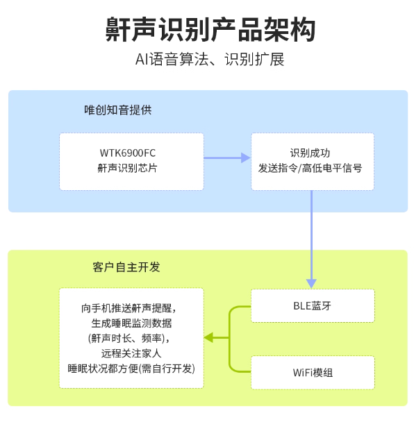

应用框图
那么,它是如何做到如此精准的呢?这就要提到它的"灵敏度调节"功能了。
芯片支持阈值可调,范围在0.50到0.60之间,数值越小意味着越灵敏。你可以把这个阈值想象成一道"检测门槛":门槛低,连轻微的鼾声都能被捕捉到;门槛高,则只对明显的鼾声做出响应。
这种灵活性让WTK6900FC能够适应不同用户的鼾声特征——毕竟有的人打鼾如雷,有的人只是轻微的呼吸声变化。

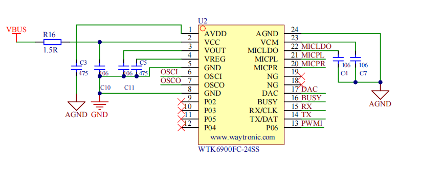

WTK6900FC

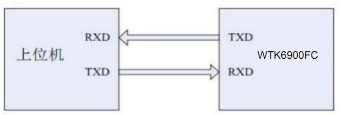

第一种是串口协议输出
当芯片识别到鼾声后,它会通过UART接口发送一串预设的数字信号,比如"7E 06 FF 06 01 01 0D EF"。
这串看似神秘的代码其实就是芯片在说:"嘿,我刚才听到鼾声了!"这种方式特别适合需要精确控制和复杂逻辑判断的场景,主控制器收到信号后可以进行更细致的分析和决策。

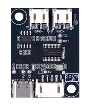

WTK6900FC模组

WTK6900FC 芯片 UART 接口连接示意图

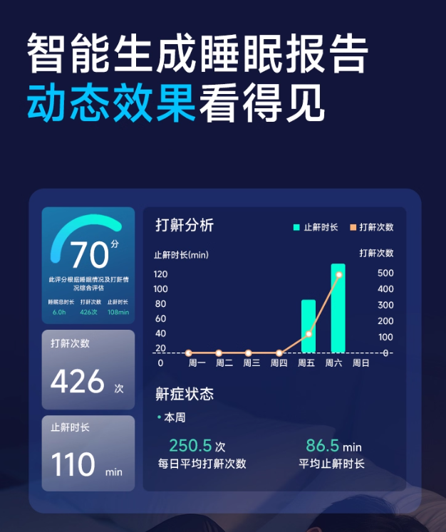

这些数据会通过UART上传至手机App,生成一份详细的睡眠质量报告。这份报告不仅会告诉你今晚打了多少次鼾、每次持续多长时间,还会结合心率变异性、翻身次数等指标,给出一个综合的睡眠质量评估。就像体检报告让你了解身体状况一样,这份睡眠报告能帮助你真正理解自己的睡眠问题出在哪里,是睡眠呼吸暂停还是单纯的睡姿不当,从而有针对性地改善。
