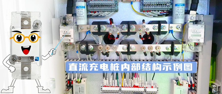

线损能量在直流充电桩中,主要指电能通过充电桩内部直流输出线路、充电枪线缆等,因电阻作用而转化为热能的这部分能量。
主要损耗线路
充电桩内部直流输出线路
将直流电输送至充电枪的线缆。
充电枪及连接线缆
这是电流必经之路,由于存在电阻,电流通过时会发热导致能量损失。
各连接点和端子
这些连接点的接触电阻也会引起损耗。
