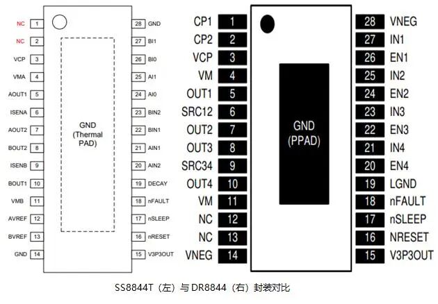

SS8844T与TI DRV8844在功能架构、引脚定义上几乎完全一致,可实现Pin-to-Pin兼容,无需修改PCB布局即可直接焊接替换,大幅降低替代成本与技术风险。同时两者核心功能特性高度匹配

SS8844T可Pin-To-Pin兼容替代DRV8844。这意味着在大多数情况下,工程师可以在为DRV8844设计的电路板上直接焊接SS8844T,而无需修改PCB布局,且两者封装尺寸相近,SS8844T更紧凑,即使对板级空间敏感的设计也能完美适配,替代方案简单直接,大幅降低了替代成本和风险。
