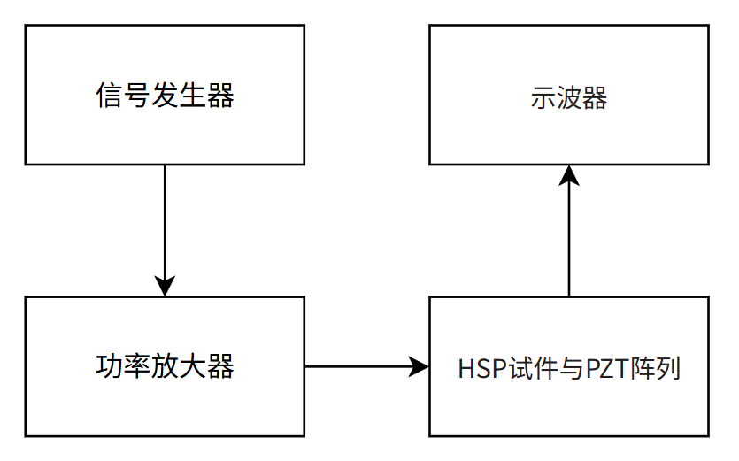

测试设备:信号发生器、示波器、ATA-2021B高压放大器、PZT换能器、HSP试件、计算机等。

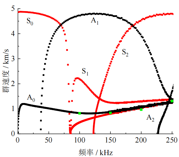

实验过程:首先通过计算机仿真模拟声波在蜂窝夹层板中的传播规律,发现当声波波长小于蜂窝格尺寸的5倍时,声波会集中在材料表面传播,且传统理论模型会失效。基于这一发现,制作了带有预制"脱胶"损伤的铝制蜂窝板试件,并在试件表面布置了7个微型传感器阵列。通过信号发生器产生100kHz的检测声波,经放大后驱动传感器发射声波,并接收传回的信号。
图1实验系统实物图
图2实验系统框图

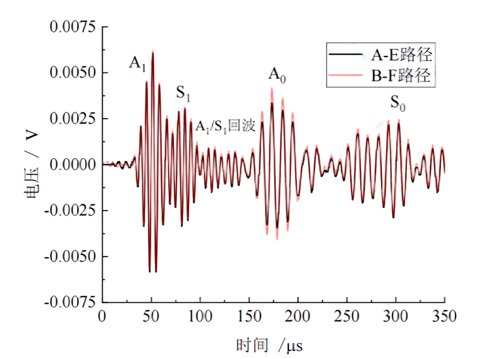

实验结果:当声波经过脱胶区域时,一种特定模式的声波(Ao模态)幅度会显著增大48%,而其他波形的能量则会衰减35%。这种"幅度增大"现象与脱胶面积大小呈正比关系,成为了识别隐藏损伤的明确信号。通过多次测试,最终确定100kHz是最佳检测频率,并以Ao模态幅度增加30%作为损伤判断阈值。
图3脱粘与健康HSP时域信号对比

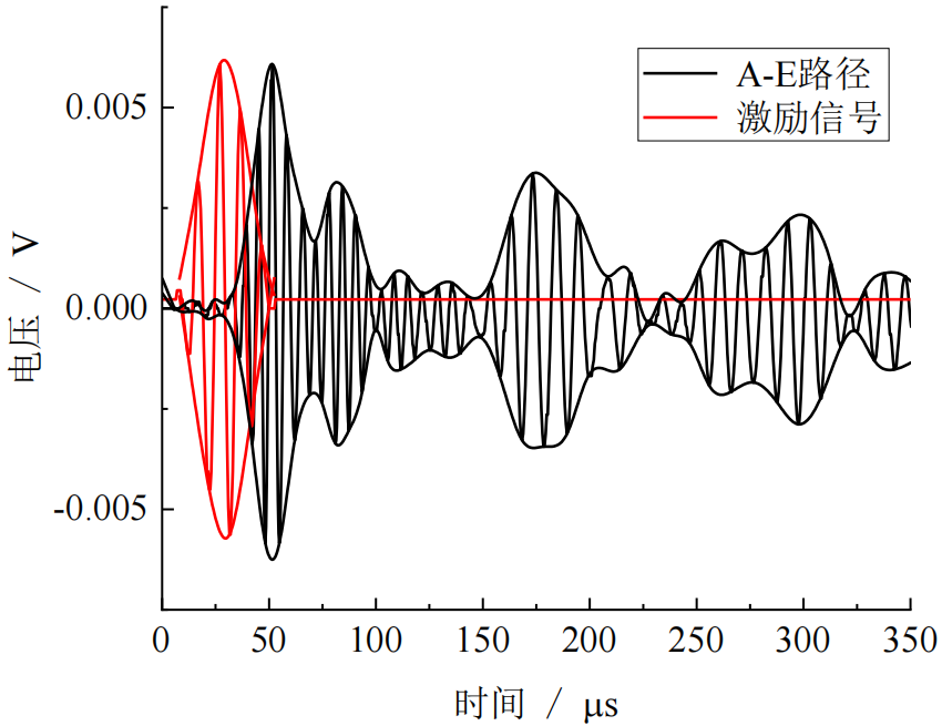

图4激励信号与传感信号的对比
图5HSP结构的频散曲线

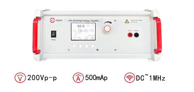

放大器在该实验中发挥的效能:信号放大器通过单级增益放大机制,将信号发生器输出的毫瓦级激励信号提升至伏特量级驱动电压,从而驱动PZT压电陶瓷作动器产生高频导波,克服HSP结构中导波传播的能量衰减,确保脱粘分流的损伤特征可被传感器精准捕获。
安泰ATA-2021B高压放大器:
图:ATA-2021B高压放大器指标参数
