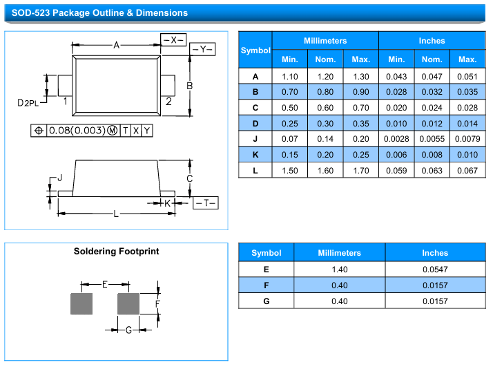

ESD静电二极管YESD0521D2L的商品尺寸图:
