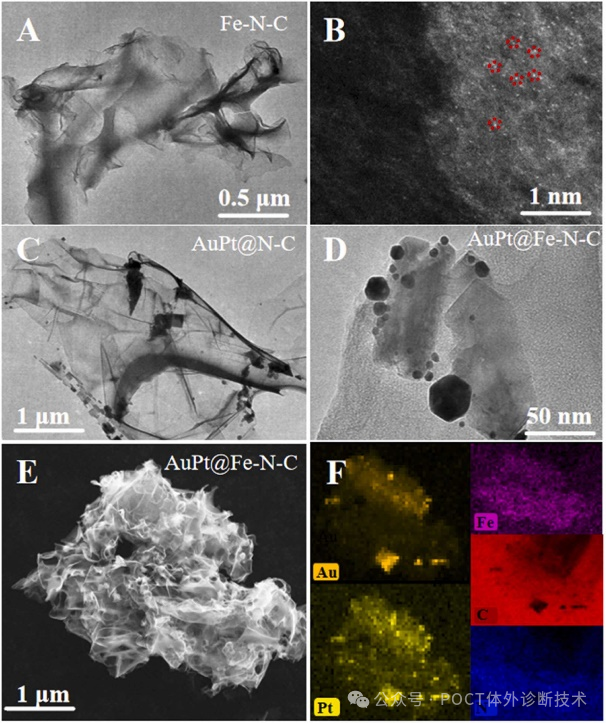

图2. 纳米酶表征结果(A)Fe-N-C的TEM图(B)Fe-N-C的HAADF-STEM图(C)AuPt@N-C的TEM图(D)AuPt@Fe-N-C的TEM图(E)AuPt@Fe-N-C的SEM图(F)AuPt@Fe-N-C的STEM元素分布映射图。

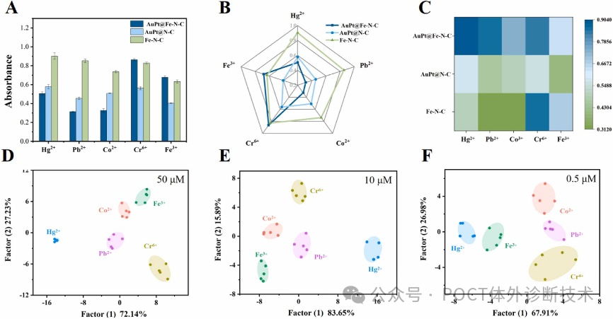

图3. 比色传感器阵列区分五种重金属离子(A)五种重金属离子的比色响应直方图(B)比色响应雷达图(C)比色响应热力图(D-F)LDA标准得分图区分不同浓度重金属离子。

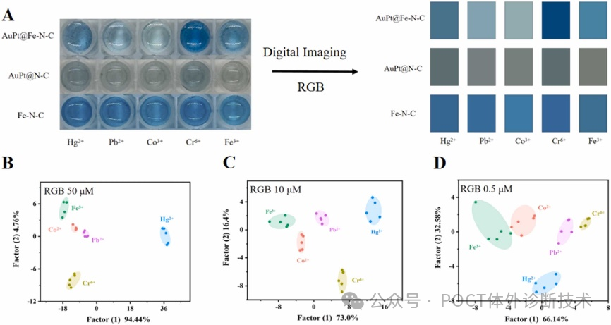

图4. 智能手机平台检测结果(A)不同重金属离子的显色反应照片(B-D)智能手机RGB模式的LDA标准得分图。

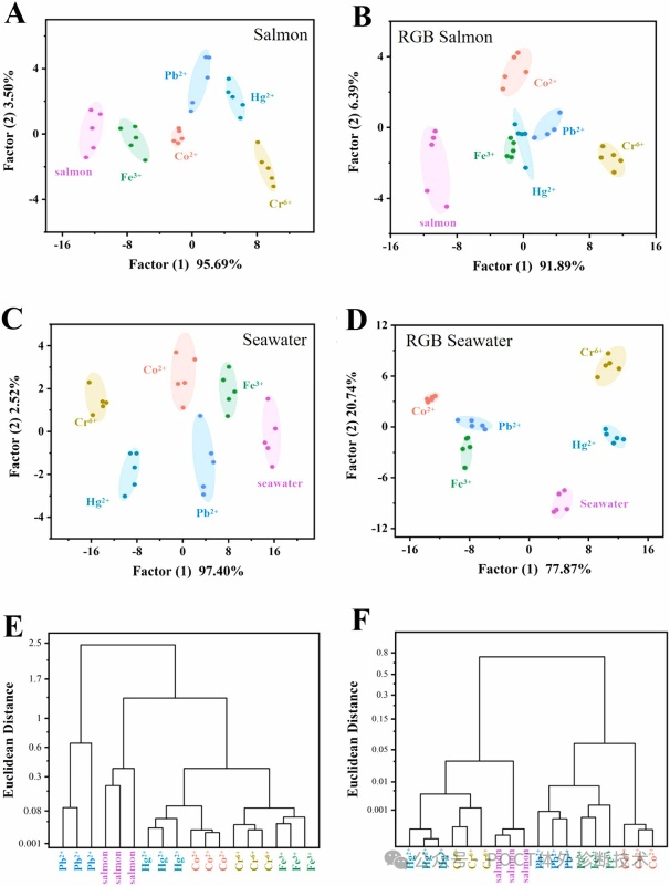

图5. 实际样本检测结果(A)紫外-可见模式检测鲑鱼样本中重金属的LDA得分图(B)智能手机模式检测鲑鱼样本的LDA得分图(C)紫外-可见模式检测海水样本的LDA得分图(D)智能手机模式检测海水样本的LDA得分图(E)鲑鱼样本重金属的分层聚类分析(紫外-可见模式)(F)海水样本重金属的分层聚类分析(智能手机模式)
