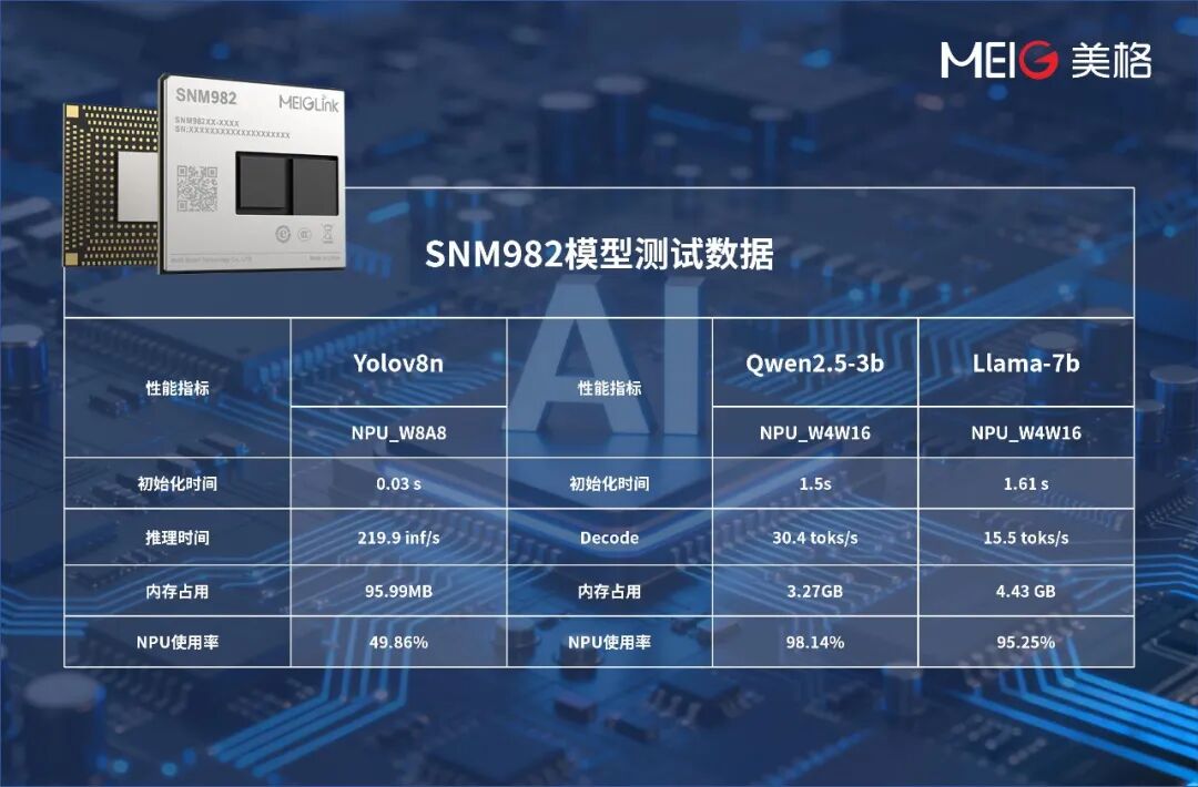

11月25日,在MWC Doha展会期间,美格智能全新发布基于高通QCS8650平台研发设计的SNM982高算力AI模组。搭载Linux 5.15系统,AI算力超过60 Tops,模组算力相较于QCS8550平台提升25%以上,在模组性能与开放性方面同步提升,现已进入全面量产阶段。
全面提升:60 Tops算力赋能端侧AI应用
SNM982搭载高通8核Oryon CPU(1x X4@3.3 GHz + 5x A720@3.2 GHz + 2x A520@2.3 GHz),采用4nm制程POP封装,支持Wi-Fi 7BT 5.3。最高支持8K@30fps视频编码或8K@60fps视频解码,支持H.264/H.265/VP9。集成Adreno GPU 750,支持OpenGL ES 3.2Vulkan 1.3,支持OpenCL 3.0
在AI能力方面,模组集成高通NPU HVX V75,集成高通神经网络处理单元Qualcomm Hexagon Tensor Processor,支持混合INT精度(INT4和INT8),支持ONNX、Pytorch、TensorFlow、CAFFE、TensorFlowLite等模型框架,AI算力超过60 Tops
开源开放:Linux系统赋能端侧AI灵活开发
尤为值得一提的是,此次SNM982不仅在性能上实现全面提升,更成功搭载Linux 5.15系统,凭借该系统出色的灵活性、强大的性能以及广泛的硬件支持,能够提供更强的“可拓展性”和“灵活性”。同时,得益于Linux系统的开源特性,能够更好地支持AI硬件加速器、增强GPU计算、进行高效内存管理、实时数据处理等,能够帮助开发者快速开发高效的AI解决方案。
支持主流LLM(大型语言模型)、VLM(视觉语言模型)、VLA(视觉语言动作模型)、MLLM(多模态大语言模型)等主流AI模型类型的端侧部署,并已验证完成Qwen、DeepSeek、Llama,以及多模态 Qwen2_VL_2b等模型0.5B-7B参数的部署,相关部署经验与模型样本可以直接供客户开发应用。
