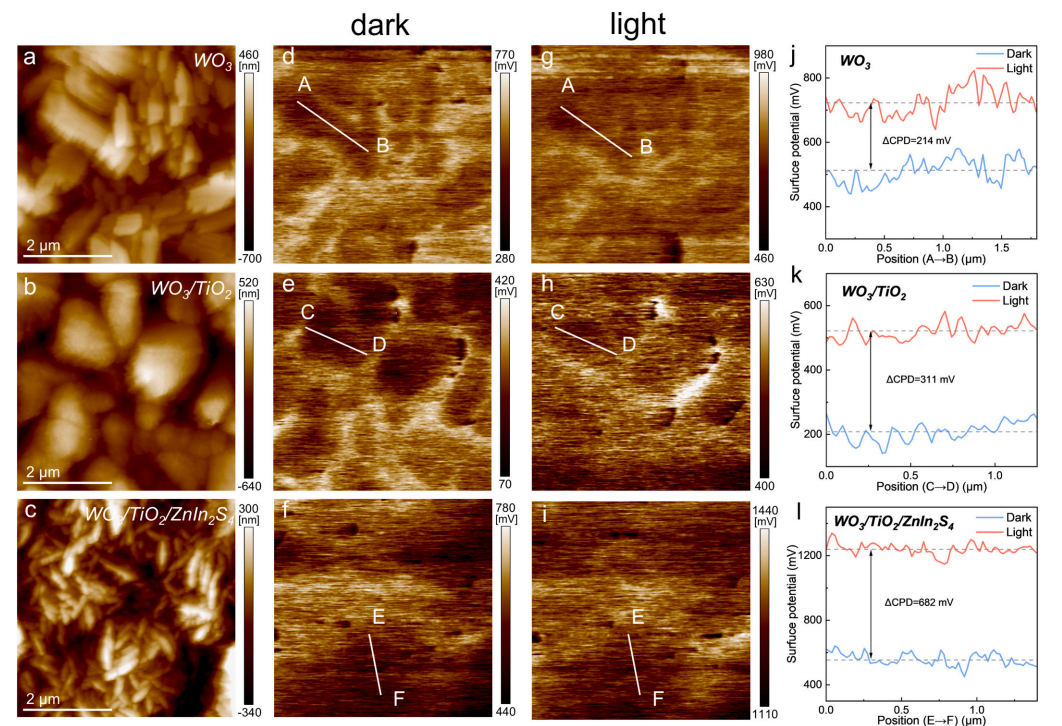

近日,中国科学院海洋研究所科研团队在海洋设施光电阴极保护材料领域取得重要进展。该研究以题为“Long-term photoinduced sustained cathodic protection enabled by a h-WO3/m-WO3/TiO2/ZnIn2S4multi-phase junction layer with enhanced charge separation and electron storage”的论文发表于工程技术领域顶级期刊《Chemical Engineering Journal》(IF=13.2)。致真精密仪器AtomEdge Pro多功能原子力显微镜的开尔文探针力显微镜(KPFM)技术,通过证实复合材料高效的电荷分离,为阐明其阴极保护机理提供了关键证据。
▲论文所使用仪器:致真精密仪器AtomEdge Pro多功能原子力显微镜;(a-c) WO₃、WO₃/TiO₂和WO₃/TiO₂/ZnIn₂S₄的AFM形貌图;(d-f) 暗态及(g-i) 光照下的KPFM电势图

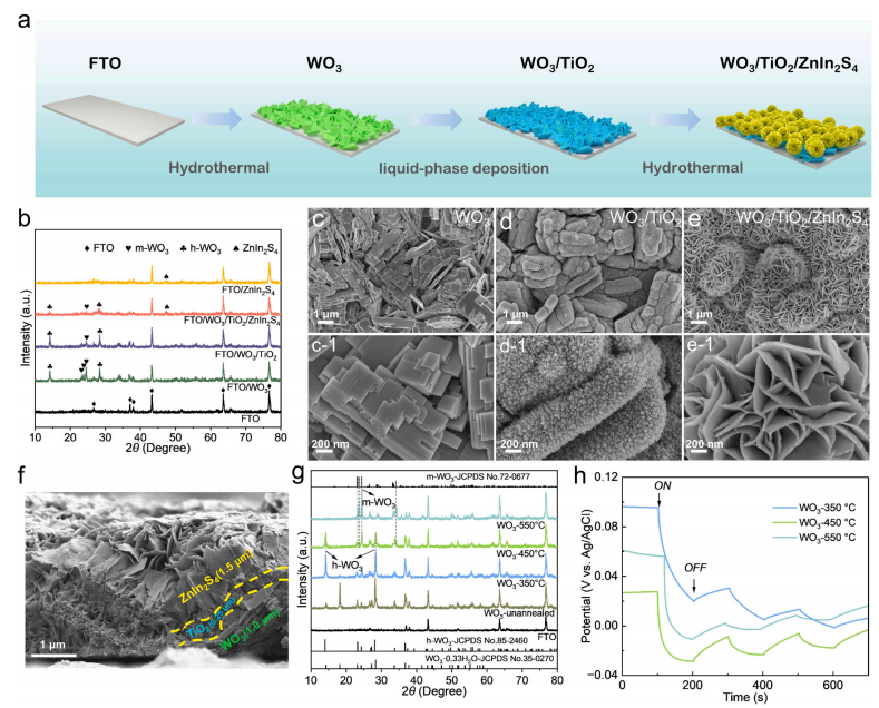

本研究通过低温液相沉积及水热合成法,合理构建了WO₃/TiO₂/ZnIn₂S₄多相异质结光阳极材料。在此架构中,TiO₂纳米颗粒作为稳健的界面层,增强了ZnIn₂S₄在WO₃纳米片上的锚定,并与两者形成阶梯式能带排列。h-WO₃/m-WO₃同质异相结提供了高效的电子存储基础,而TiO₂/ZnIn₂S₄界面则建立了S型电荷转移路径。SEM与截面分析证实了该复合电极成功形成了层次分明的多层结构,各层间接触紧密。
▲(a) WO₃/TiO₂/ZnIn₂S₄光电极合成过程示意图;(b) WO₃、WO₃/TiO₂、WO₃/TiO₂/ZnIn₂S₄和ZnIn₂S₄的XRD图谱;(c-e) WO₃、WO₃/TiO₂和WO₃/TiO₂/ZnIn₂S₄光电极的SEM图像;(f) WO₃/TiO₂/ZnIn₂S₄截面图;(g) 不同退火温度下WO₃的XRD图谱和(h) 光致开路电位曲线。

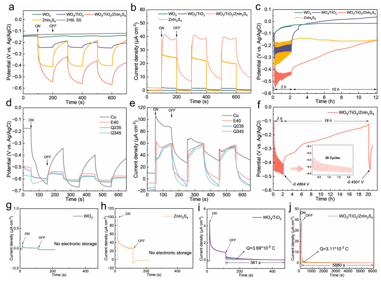

该WO₃/TiO₂/ZnIn₂S₄复合薄膜在模拟太阳照射下,为316 L SS提供431 mV的OCP负移及39 µA cm⁻²的光电流密度。尤为突出的是,在无需任何牺牲剂的模拟海水环境中,该复合薄膜在2小时光照后,能为316 L SS提供长达18小时的持续阴极保护。
▲(a) 各光电极与316L不锈钢耦合体系的混合电位及(b) 光生电流密度变化;(f) 316L不锈钢与WO₃/TiO₂/ZnIn₂S₄耦合体系的长时间OCP测试
通过原位开尔文探针力显微镜(KPFM,基于致真精密仪器AtomEdge Pro多功能原子力显微镜平台)测试表明,WO₃/TiO₂/ZnIn₂S₄复合电极在光照下产生最大的表面接触电位差(CPD)正移(682 mV),证实了其最优异的电荷分离效率。这一现象揭示了光生载流子的迁移路径和分离行为:光生电子更易迁移至FTO基底,而空穴富集于表面,表现出更高的载流子分离效率和去极化活性。结合能带结构与理论计算,该优异性能源于异质结通过协同的II型和S型能带排列促进界面电荷转移,其中S型异质结保留了ZnIn₂S₄导带中具有更强还原能力的光生电子,而II型异质结与h-WO₃/m-WO₃同质结则共同驱动了电子的定向分离与存储,从而阐明了其优异光生阴极保护性能的内在机制。
