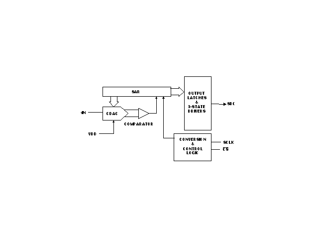

ADS7883为12位、3MSPS的模数转换器ADC)。这些设备包括基于电容的SAR 具有固有采样保持功能的A/D转换器。每个设备的串行接口由CS和SCLK信号控制,实现与微处理器数字信号处理器的无粘连接。输入信号通过CS的下降沿采样,SCLK用于转换和串行数据输出。

方框图

ADS7883是德州仪器(TI)推出的12位、3-MSPS微功耗微型SAR模数转换器。该器件采用电容式SAR ADC架构,内置采样保持功能,具有零延迟特性。工作电压范围2.7V至5.5V,采用6引脚SOT23封装,工作温度范围-40°C至125°C。
