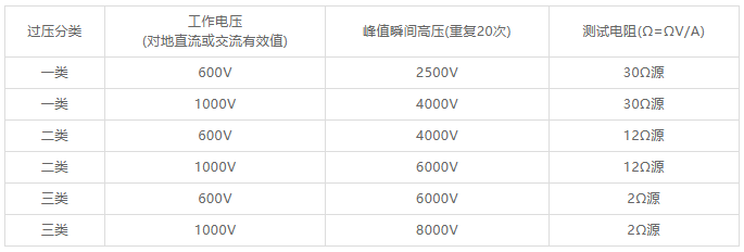

总之在进行过压分类时,根本的原则是:地点,地点,还是地点……IEC1010关于耐压指标有三个准则:稳定状态电压、峰值瞬间高压和源电阻。这三个准则在一起就可以规定一台仪器真正的耐压能力,我们总结出以下规律:
01、在同一过压分类下,工作电压(稳定状态电压)越高,所能承受的峰值瞬间高压越高。例如三类600V,峰值高压为6000V;三类1000V峰值瞬间高压8000V。
02、在不同过压分类下,因为源电阻不同,它们有明显的区别,例如二类的源电阻为12Ω,三类是2Ω,三类所产生的电流是二类的六倍,由于功率与电流的平方成正比,由此推算,在同样电压下三类所产生的能量可以是二类的36倍,见下表列举示例:
因此满足三类600V过压标准的仪器明显具有比二类1000V更优越的过压保护能力。由于在IC1010中还没有规定四类的设计和测量标准,制定这些标准是下一次修订时的重要任务之一,所以就目前而言,过压保护性能最高指标就是三类1000V。
