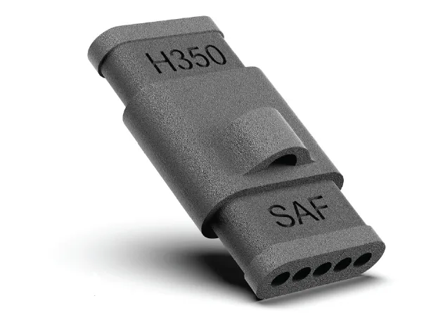

在粉末床熔融(SAF)技术方向,这条路线尤为明显:材料不是“随便能烧结的粉末”就能进入平台,而是必须经过长期的工艺窗口验证、质量一致性验证和后处理标准化流程,最终才能被纳入工业级材料列表。
也正是在这样的体系下,PA11 进入了电子行业的视野。它不是从实验室直接走向市场,也不是作为一项“补充材料”被放到货架上,而是作为 Stratasys 全新研发,并已经验证过、具备工程使用条件的材料,正式被纳入 SAF 的工业级制造体系。
