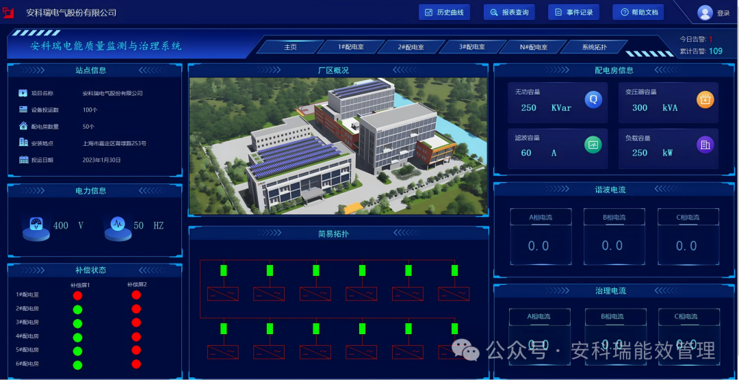

3.安科瑞平台功能
①功能展示-可视化管理
②效果对比-治理分析
③状态展示-设备运行
④设备展示-运行状态
