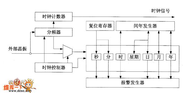

在系统掉电的情况下,RTC单元可由后备电池供电,保证RTC的继续运行。RTC可通过STRB/LDRB指令向中央处理器传送8位BCD数据,这些数据包括秒、分、时、星期、日、月、年等。在S3C44B0嵌入式系统中,RTC单元时钟源采用单独外部晶振32.768kHz提供。RTC的系统框架图如图1所示。
图1 RTC的系统框架图
RTC的特性包括:
·包括秒、分、时、日、月、年的BCD数据
这些数据都是直接读/写RTC模块中的寄存器,这些寄存器包括:BCDSEC(秒)、BCDMIN(分)、BCDHOUR(时)、BCDDAY(日)、BCDDATE(星期)、BCDMON(月)、BCDYEAR(年)。
·闰年发生器
闰年发生器是根据BCDDAY、BCDMON和BCDYEAR的数据来决定每个月的天数是28、29、30或31天。因为一个8位计数器只能表示2个BCD数据,因此不能直接判断00是否为闰年。例如,它不能区分1900年和2000年哪一个为闰年,而在S3C44B0中有可以处理这种闰年的硬件逻辑。
·秒、毫秒中断报警
RTC可以根据用户的需求设定时间,并在设定的时间内产生一个报警信号。在正常操作模式下,产生报警中断;在掉电模式下,电源管理器唤醒信号和中断信号。
·解决了“千年虫”问题
由于具有解决闰年的硬件逻辑,所以解决了“千年虫”问题。
·独立的供电电源
RTC逻辑可用备用电池驱动,即使在系统掉电的情况下,RTC也可以通过它的独立供电电源向RTC模块供电。在此需要说明的是,在系统掉电的情况下,处理器和RTC逻辑间的接口应关闭,备用电池只驱动晶振电路和BCD计数器,这样才能将系统的功耗降到最低。
·循环复位功能
循环复位功能是由RTC循环复位寄存器RTCRST执行的。
