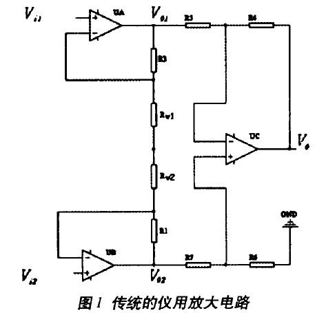

摘薹 本文针对传统仪用放大电路的特点,介绍了一种高共模抑制比仪用放大电路,通过提取共模输入电压,引入若模负反馈,大大提高了通用仪表放大器的共模抑制能力。
引言
在精密的数据采集场合,常常采用仪用放大器,它具有高输入阻抗、高共模抑制比和精确的电压增益,但对称的电路结构给实际应用带来不便,对外围元件的公差要求严格,所以在应用中受到限制。为此,我们设计了带共模电压负反馈的仪用放大电路,它具有高共模抑制比的特点,弥补了传统仪用放大器的不足。
传统仪用放大电路分析
传统的仪用放大电路如图1所示。
其中,UA、UB接成同相输入形式,主要用来提高输入阻抗,提供电压缓冲;UC组成差动放大器,用以抑制uA、uB传递过来的共模电压,并提供一定的差模增益,以提高共模抑制比。所以要求外围电阻R4、R5、R6、R7匹配,否则共模抑制效果将大大下降。
