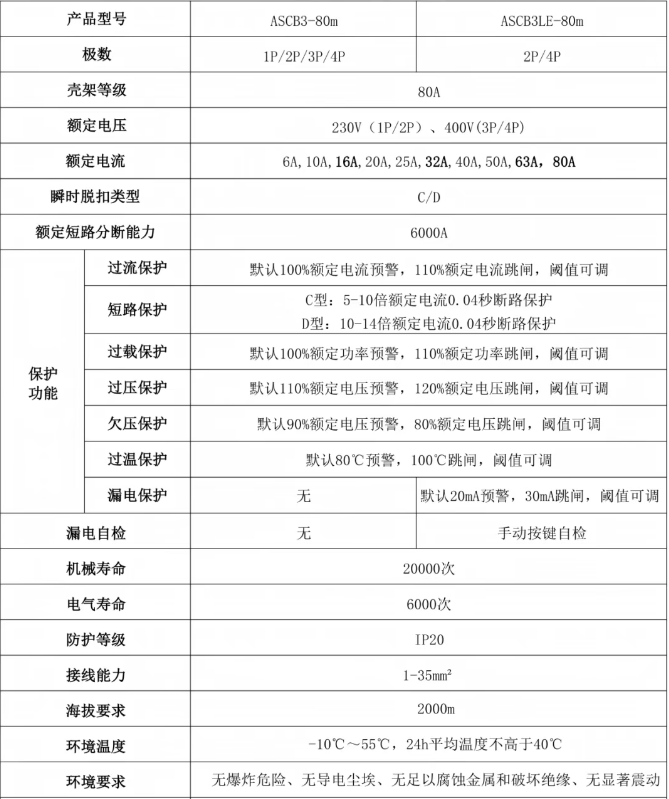

ASCB3-80m系列智能微型断路器(以下简称智能微型断路器)应用于户内建筑物及类似场所的工业、商业、民用建筑及基础设施等领域低压终端配电网络。智能微型断路器配合智能网关使用,对用电线路的关键电气参数,如电压、电流、功率、温度、漏电、能耗等进行实时监测,具有远程操控、异常预警、事故跳闸告警、电能计量统计、故障定位等功能。
产品功能特点:
●可实时监测电压、电流、功率、电能、温度和漏电等参量;
●具有过压、欠压、过载、短路、过流、超温和漏电等多种保护功能;
●具有本地手动推杆、本地电动控制、本地锁定、远程遥控、定时控制等多种控制功能;
●标配RS-485(MODBUS)通讯,导轨式安装,与通讯模块配合使用;
●壳架等级:80A
●漏电:A型漏电
●与传统断路器等宽度安装。

实现末端配电精细化监管该系列智能微断通过三层架构实现智能化管理:
设备层:mini型智能空开与传统空开1:1替换,可对进线出线检测和保护,终端可与断路器1:1匹配;
通讯层:边缘计算,数据分析,智能控制,可连接32台智能微断和智能终端,支持多种通讯模式;
平台层:对末端回路进行监控,当回路出现异常时可及时报警,并通过电话、短信、APP通知运维人员,实现精准定位和智能化监管。
