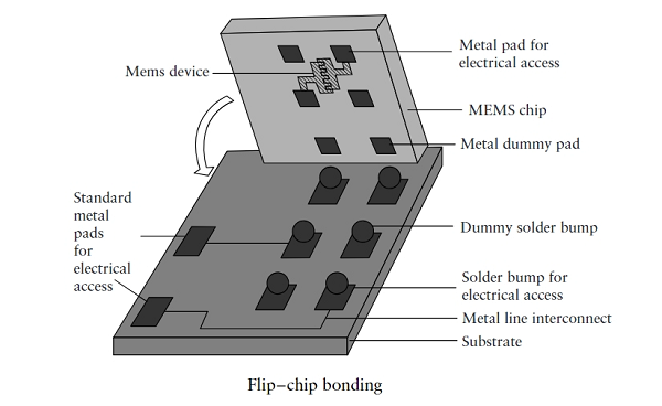

倒装焊(Flip-Chip Bonding)
芯片倒装与基板直接连接,提高I/O互连密度。

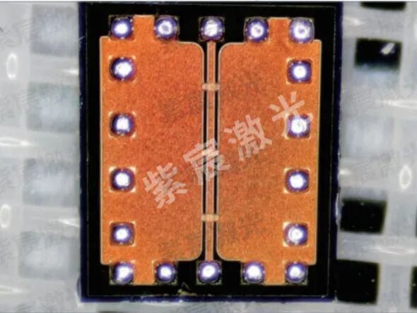

MEMS的激光锡球焊接技术应用:
由于微电子行业不断追求微型化和更好的性能, 给定面积内电子封装的输入/输出计数密度不断增加。传统基于助焊剂的植球工艺在满足更严格的间距公差以及光电子和MEMS封装中的组装挑战方面很快达到了瓶颈。为了应对新的封装需求,无助焊剂的激光锡球喷射技术得以发展。
激光锡球喷射技术是一种高度灵活且无助焊剂的锡球附着工艺,其热量低且对封装后的器件无机械应力。与传统回流焊相比,激光锡球喷射具有更高的能量输入和局部加热能力,使其非常适用于高温锡球合金。激光脉冲的能量被锡球吸收,导致锡球熔化并润湿到金属焊盘上,同时避免了与热相关的问题。
紫宸激光锡球焊接技术的优势包括:
01
超高精度与微区控制:激光光斑可聚焦至0.2mm,精准加热单个锡球(如直径70μm),实现微米级焊点,适用于MEMS芯片上的微型电极或悬臂结构连接。
02极低热输入与热影响区(HAZ):激光能量仅在锡球局部作用(毫秒级脉冲),基板和周围结构几乎不受热影响,保护MEMS中的热敏感材料(如聚合物薄膜、生物传感器)03适应复杂材料与异质连接:可焊接异种材料(如铜-陶瓷、金-硅),且通过调整激光参数(波长、功率)匹配不同材料吸收率,提升焊接质量。04高洁净度与无焊剂工艺:无需助焊剂,避免化学残留污染MEMS器件(如光学MEMS镜面、生物芯片),符合高洁净生产要求。05焊点一致性与可靠性:激光参数(功率、脉宽)可精确控制,确保每个锡球熔化均匀,减少虚焊、空洞等问题,提升长期可靠性(如抗疲劳、抗震动)。
