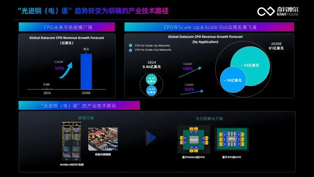

4光互联与CPO迈向成熟
在机柜层面,光互联技术使得超节点单机柜部署迈向双机柜,与机柜形态解耦可弹性拓展算力规模,突破现有机柜功耗限制及互联瓶颈,提升系统级效能;在芯片层面,CPO将光引擎与xPU计算芯粒/Switch芯片共封装,以取代可插拔光模块,解决功耗与信号衰减问题,聚焦实现带宽密度与能效的数量级提升。
