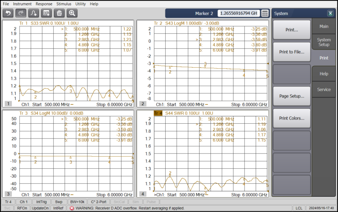

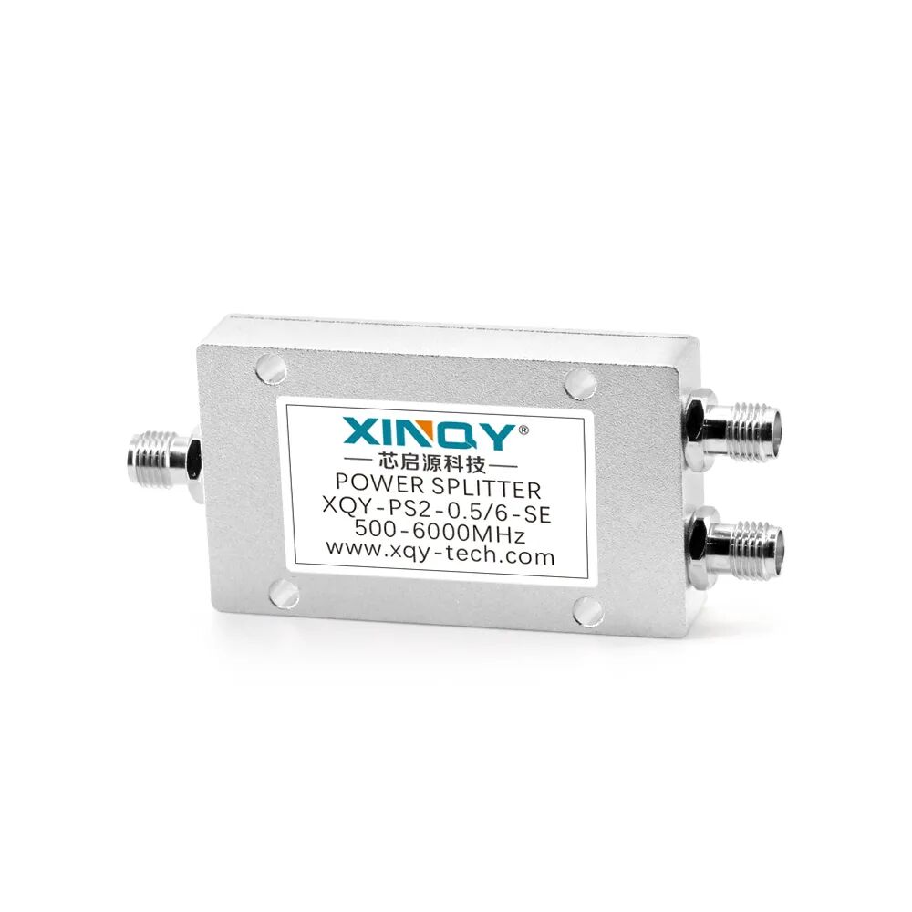

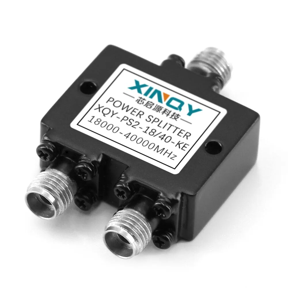

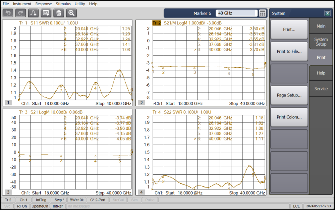

下面推荐两款芯启源科技的功分器:
1XQY-PS2-0.5/6-SE
2XQY-PS2-18/40-KE
