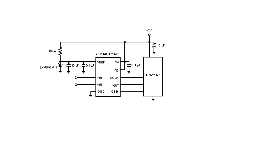

2. 硬件设计建议
  • 电源与去耦 :VA 与 VIO 引脚需就近放置 0.1μF 陶瓷电容 + 1~10μF 钽电容去耦,模拟电源与数字电源建议分开供电,减少干扰;
  • 参考源选择:推荐搭配 LM4040/LM4140 系列精密基准源,确保输入范围稳定性;VREF 引脚去耦电容需贴近引脚布局。
  • 布局规范:模拟电路与数字电路分区布线,避免交叉;时钟线(SCLK)尽量短且隔离,减少串扰;输入信号路径远离噪声源,确保采集稳定性。
