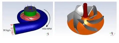

2.2 数值模拟设置
为深入探究燃油泵内部流场特性及其与噪声的关系,研究采用了计算流体动力学(CFD)方法进行数值模拟。计算域包括从进口管到出口管的完整流道,采用多参考坐标系(MRF)方法处理旋转的叶轮域和静止的导叶域之间的相互作用。湍流模型选用适用于泵内复杂流动的SST k-ω模型,该模型能准确预测逆压力梯度下的流动分离和涡旋运动。
网格划分采用混合网格策略,在叶轮、导叶等流动复杂区域进行局部加密,确保近壁面y+值在适宜范围内。边界条件设置如下:进口给定质量流量,出口给定静压,壁面采用无滑移边界条件。数值计算采用定常和非稳态两种方法,定常计算用于获取外特性曲线,非稳态计算用于分析压力脉动特性。

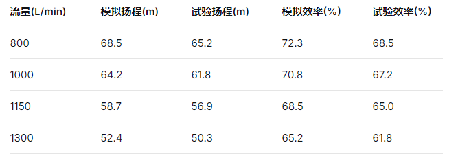

2.3 外特性数值模拟与试验对比
通过不同流量条件下的数值模拟,获得了泵的性能曲线,并与试验值进行了对比。结果显示,模拟值和试验值变化趋势基本相同,验证了数值模型的可靠性。值得注意的是,计算值普遍略高于试验值,这是由于数值模拟未考虑容积损失、机械摩擦损失等实际因素,且简化了泵排气通道等复杂结构。

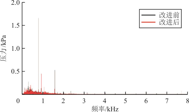

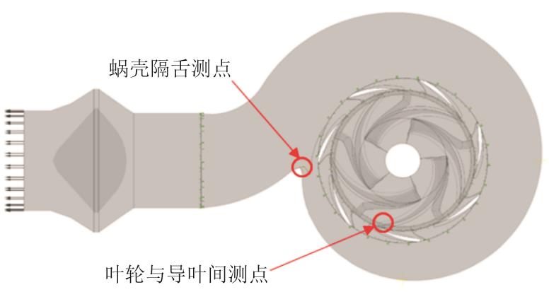

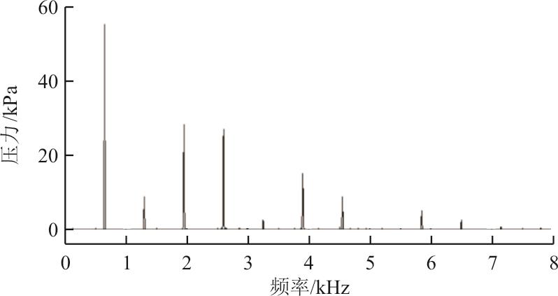

2.4 压力脉动及径向力分析
为探究燃油泵内部流场的不稳定性,在叶轮和导叶之间、蜗壳隔舌处等关键位置布置了压力脉动监测点。监测数据显示,叶轮和导叶之间在780 Hz频率处存在明显的压力脉动,同时伴随着三倍频(2340 Hz)和四倍频(3120 Hz)等叶片通过频率的谐振频率。这表明叶轮和导叶之间的静动翼干涉导致了较为强烈的流体冲击。叶片通过频率下的脉动幅值最高达到了55.3 kPa,约为额定流量下增压值的10%,如此高幅值的压力脉动是导致流体噪声的主要原因。
航空离心式燃油泵流体降噪技术
在蜗壳隔舌位置,压力脉动频谱同样显示出以叶片通过频率为主的特征,并伴随高倍频谐波成分,但脉动幅值最高为15.7 kPa,明显小于叶轮-导叶干涉区域的脉动。这表明静动翼干涉效应随着流动向下游传递而逐渐衰减,但仍对蜗壳内的流动产生显著影响。

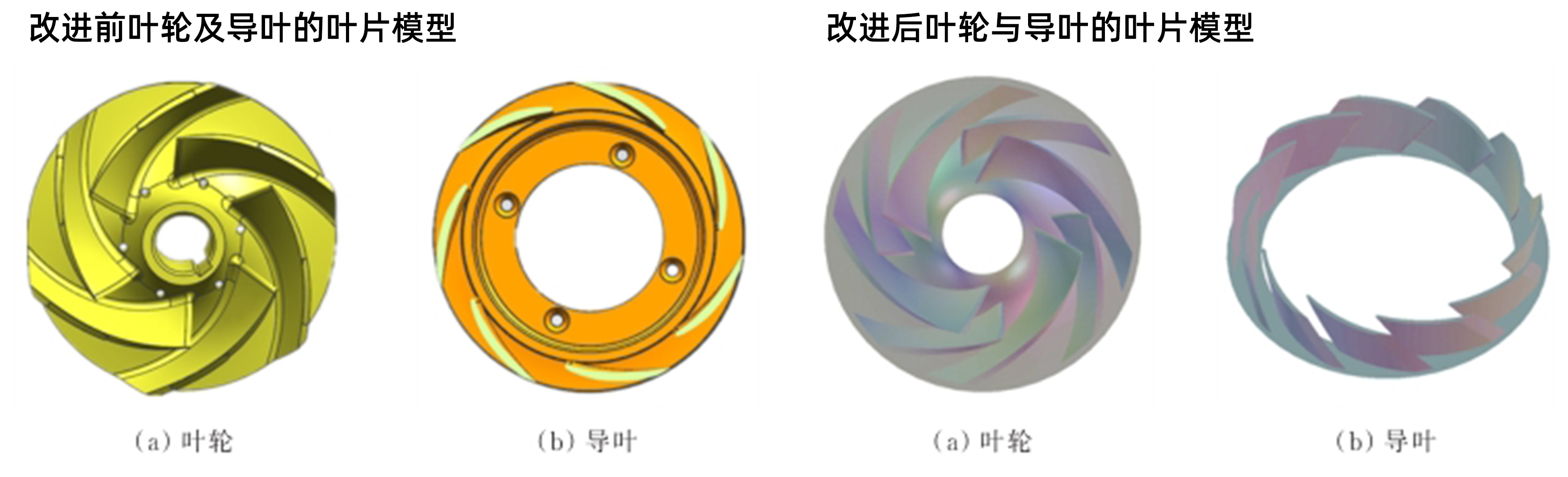

三、燃油泵噪声改进设计
3.1 减噪措施
基于噪声测试和流场分析结果,针对燃油泵的噪声问题,研究提出了系统性的减噪措施。首先,从降低压力脉动的角度,采取了以下关键技术:
增加叶轮和导叶叶片数。通过适当增加叶片数,可以改善叶轮与导叶之间的干涉条件,减少流动分离和涡旋脱落,从而降低压力脉动幅值。研究表明,叶片数的合理增加能使叶频处的压力脉动降低20%以上。
航空离心式燃油泵流体降噪技术
采用叶片交替加载技术。这一技术通过调整叶轮或导叶的叶片间距,使其非均匀分布,从而打破强烈的周期性干涉,将能量集中在单一叶频的脉动分散到多个频率,降低主频处的脉动幅值。实验证明,采用交错叶片布置可以使压力波动降低50%。
其次,从优化流场结构出发,对叶轮和导叶的叶型进行了改进:
优化叶片型线设计。通过调整叶片进口角和出口角,减少流动冲击和分离;优化叶片载荷分布,降低叶尖区域的涡流强度。特别是在叶尖区域,叶尖泄漏涡(TLV)是重要的噪声源,其形成于叶片前缘附近,随着向下游发展逐渐减弱。优化设计能有效控制TLV的发展,降低噪声源强度。
应用波纹叶片后缘(wavy BTE)。研究表明,与原始直后缘相比,波纹后缘能有效抑制叶片后缘在多尺度上产生的噪声源,在旋转频率和二次叶片通过频率(2BPF)处,前两种主导模式的总能量分别降低约20.75%和8.35%。这种设计改变了涡旋脱落模式,减少了后缘噪声。
此外,针对径向力平衡的优化也进行了考虑:
调整叶轮出口结构。通过微调叶片出口角度和叶片包角,使叶轮周围的压力分布更加均匀,减小径向力。同时,优化蜗壳隔舌型线和位置,减少叶轮与隔舌的干涉强度。

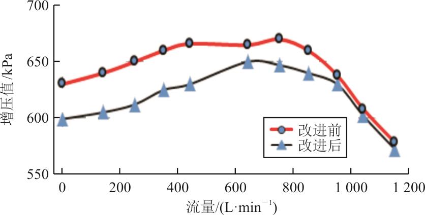

3.2 外特性数值模拟及对比分析
实施减噪措施后,对改进设计的燃油泵进行了全面的数值模拟,以评估其性能变化。模拟结果显示,改进设计后泵的效率曲线更加平坦,高效区范围扩大,特别是在小流量工况下,效率提升更为明显。这是由于叶片数的增加和叶型的优化改善了内部流动状况,减少了流动损失。
扬程-流量特性也发生了积极变化。改进设计后,在额定工况点扬程基本保持不变,但在大流量区域扬程下降趋势更为平缓,这提高了泵在大流量工况下的适应能力。同时,全工况范围内的增压值均满足不超过690 kPa的设计要求。
航空离心式燃油泵流体降噪技术
值得注意的是,减噪优化并未以牺牲水力性能为代价,相反,通过流场优化,泵的综合性能得到了全面提升。这证明基于流动机理的减噪设计能实现噪声与性能的协同优化。
3.3 压力脉动及径向力对比分析
改进设计后,对同一位置的压力脉动进行了对比分析。结果显著表明,叶轮和导叶之间的压力脉动幅值大幅降低,在叶片通过频率(780 Hz)处,脉动幅值从55.3 kPa降至38.7 kPa,降幅达30%同时,高频谐波成分的幅值也有明显降低。这说明采用的减噪措施有效抑制了静动翼干涉强度,改善了流场稳定性。
在蜗壳隔舌处,压力脉动同样显著降低,主频幅值从15.7 kPa降至10.2 kPa,降幅约35%且高阶谐波成分减少更为明显,这表明优化设计不仅降低了源头的压力脉动,也减弱了脉动沿流道的传递。

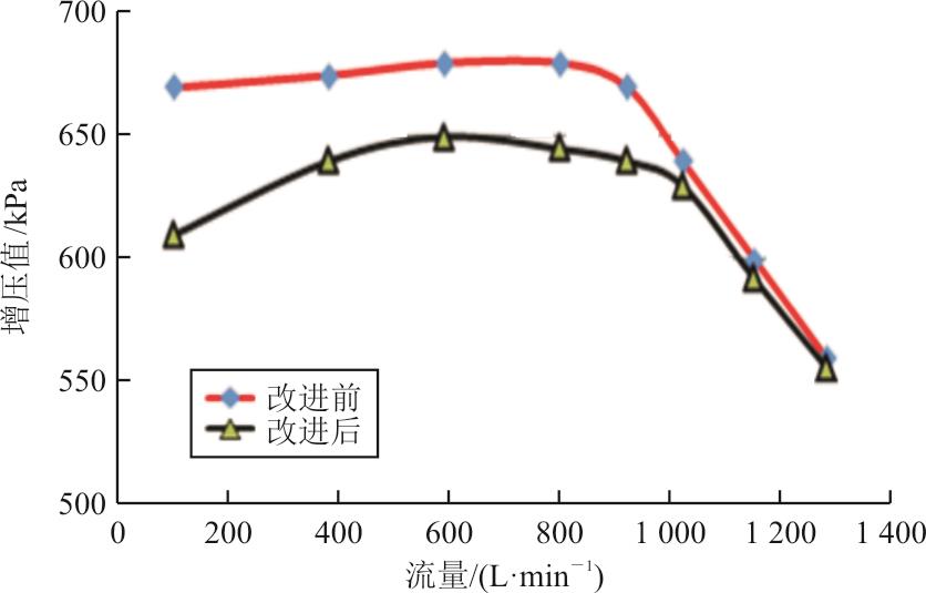

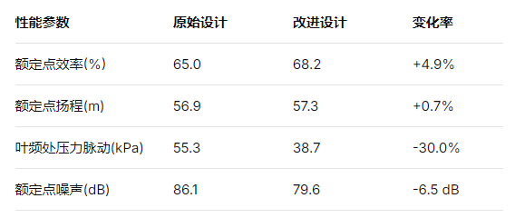

4.1 外特性测试结果分析
为验证改进设计的实际效果,加工制造了优化后的燃油泵样机,并进行了全面的试验测试。外特性测试结果显示,改进设计后泵的效率显著提升,额定点效率从65.0%提高至68.2%,增幅达4.9%这与数值模拟结果趋势一致,证实了流场优化的有效性。
航空离心式燃油泵流体降噪技术
流量特性曲线显示,改进设计后在整个流量范围内的扬程均有适当增加,且全工况扬程均满足设计指标要求。特别值得关注的是,性能曲线的稳定性得到改善,尤其是在小流量区域,扬程波动明显减小,这表明内部流动更加稳定。
性能提升的主要原因可归结为:叶片数的增加改善了流动导向性,减少了流动分离;叶片型线的优化降低了冲击损失和涡流损失;而叶轮与导叶的匹配优化则减少了转子-静子干涉损失。这些措施共同作用,不仅实现了减噪目标,还提升了泵的水力效率。
航空离心式燃油泵流体降噪技术

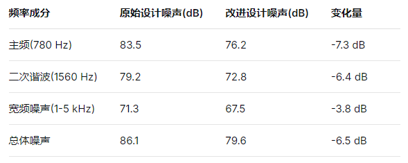

4.2 噪声测试结果分析
噪声测试是检验减噪效果的最直接手段。对比测试结果显示,改进后燃油泵的噪声水平显著降低,额定流量下的噪声从86.1 dB降至79.6 dB,降幅达6.5 dB,成功从合格等级提升至良好等级,接近优秀标准。
航空离心式燃油泵流体降噪技术
频谱分析显示,改进后噪声在叶片通过频率(780 Hz)处的峰值明显降低,这表明静动翼干涉引起的噪声得到了有效抑制。同时,二次谐波(1560 Hz)及其高阶谐波的幅值也有显著下降。此外,宽频噪声成分也有所减少,这得益于流动分离和涡旋脱落的减弱。
噪声测试结果充分验证了改进措施的有效性,特别是针对静动翼干涉噪声的抑制效果显著。这为同类产品的低噪声设计提供了可靠的技术路径和实验依据。
