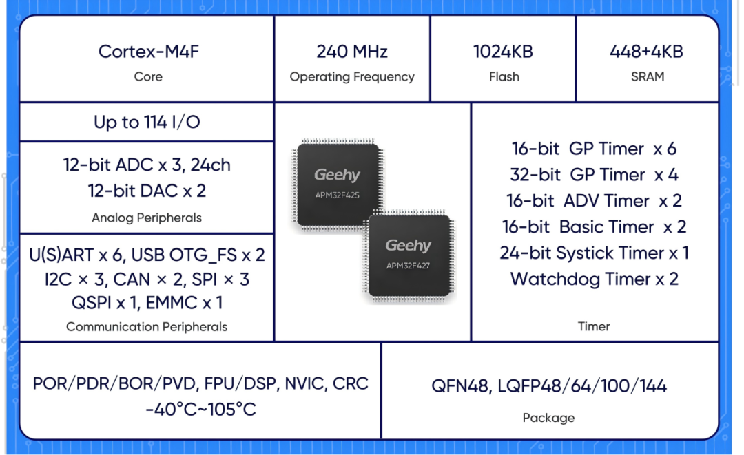

APM32F425/427总线型低压伺服方案设计基于极海自主研发的APM32F425/427系列高性能拓展型MCU,搭载Arm Cortex-M4F内核,最高支持1MB eFlash,其中APM32F427系列内置448KB+4KB的SRAM,APM32F425系列支持256KB Flash零等待,内置192KB+4KB SRAM,全系列支持全温度范围内240MHz主频运行。得益于APM32F425/F427的优秀设计,极海的总线型低压伺服方案在执行同样功能代码时,执行时间更短,客户可以实现更高效的二次开发
APM32F425/427系列特点

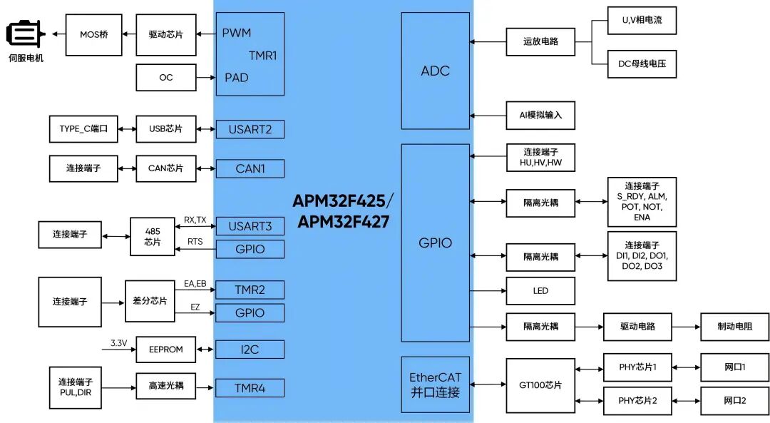

方案核心

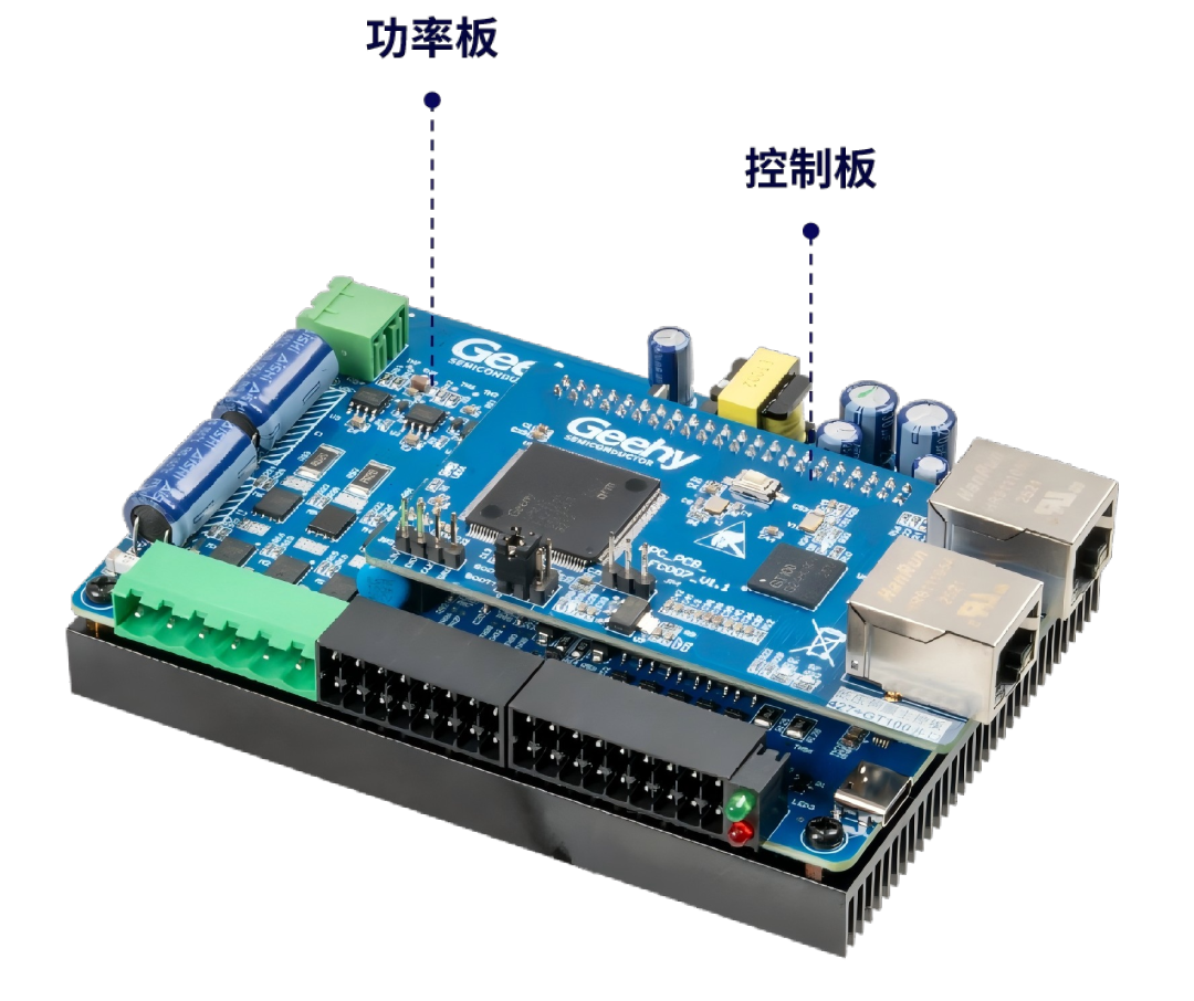

方案硬件
方案硬件系统可拆解:为电源模块、控制核心模块、信号处理模块、功率驱动模块、保护模块五大核心单元,各单元协同实现电流、速度、位置的闭环控制。其技术关键在于:反馈信号的精准采集,PID 及扩展算法的优化,功率模块的高效驱动三部分。
实现方式
通过TMR1模块,产生3组互补PWM信号输出,实现电机矢量控制
通过高精度ADC模块,可实现两路相电流信号的精确采样,提高伺服控制精度
通过UART模块或TMR模块,实现绝对值编码器和增量编码器通信
通过并口模块,与EtherCAT从站芯片高效通信,实现EtherCAT总线控制
通过UART模块,实现与上位机的数据交互
通过I2C模块,实现外部EEPROM通讯,存储伺服关键参数
丰富的输入输出端口,满足多种控制信号输入或状态输出,提升方案的多场景适用性

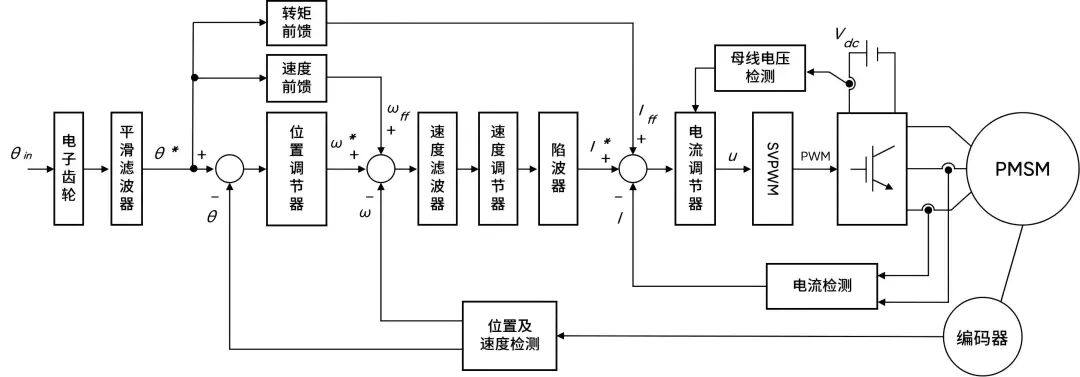

软件设计框图
软件设计方案采用三环级联模式
电流环,其给定来自速度环的输出,实现对给定电流的快速跟踪,并对直流母线电压的波动,反电动势的影响,以及被控对象的非线性等因素起到抑制作用。
速度环,其给定来自位置环的输出,也接受来自外部模拟量或者内部多段速的给定,实现对给定速度的跟踪,并抑制负载扰动对系统的影响。
位置环,其位置给定来自总线控制时直接写入的绝对位置值或者增量位置值、IO控制的多段内部设定位置的给定,实现对位置给定的精确定位,并且通过PID调节来保证无超调。

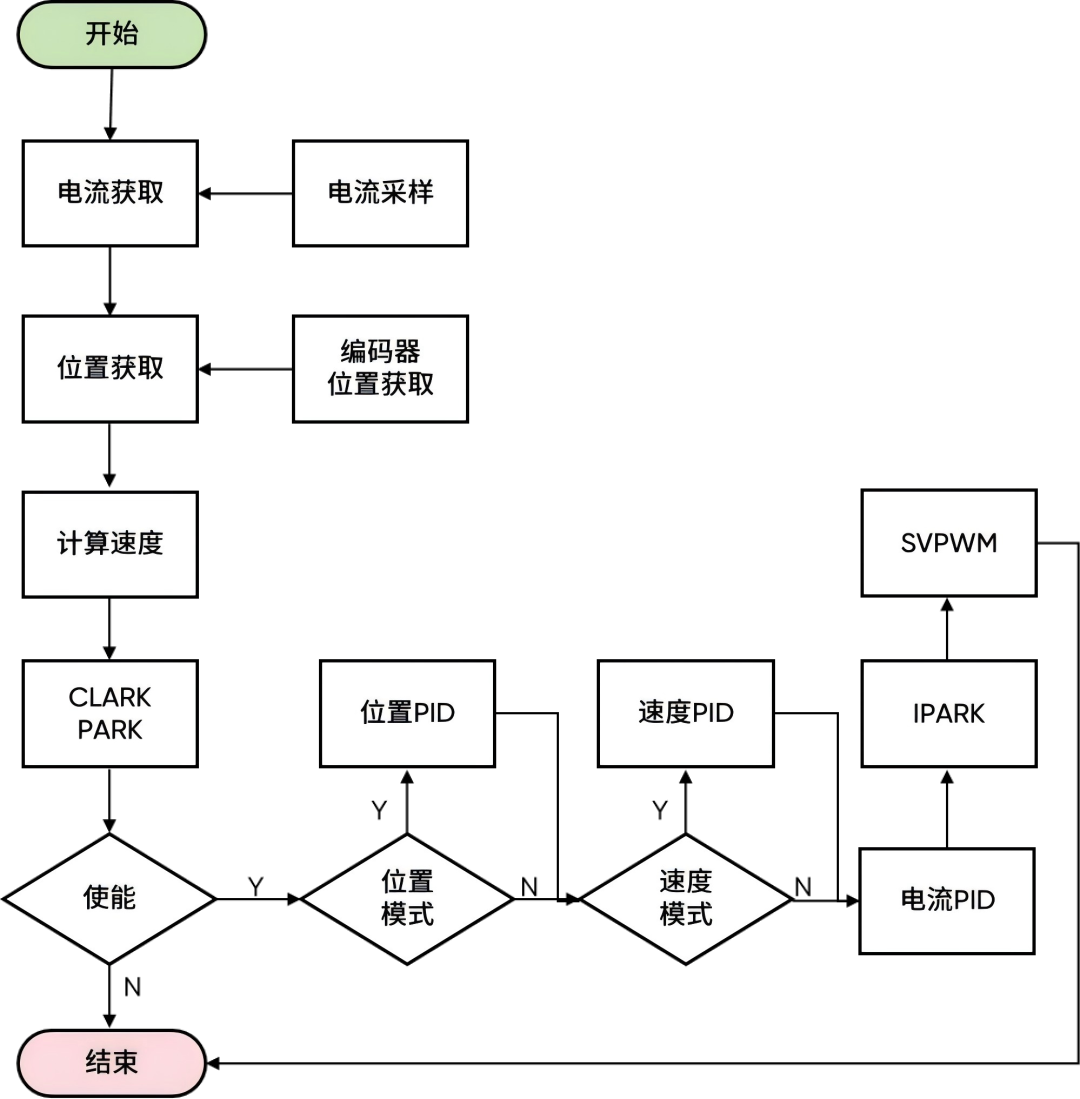

方案采用简易的单中断处理的设计架构,可以实现电机三环闭环控制,客户可以在此基础上进行自定义功能扩展,可支持客户更高性能,更丰富功能的产品设计。
中断处理流程

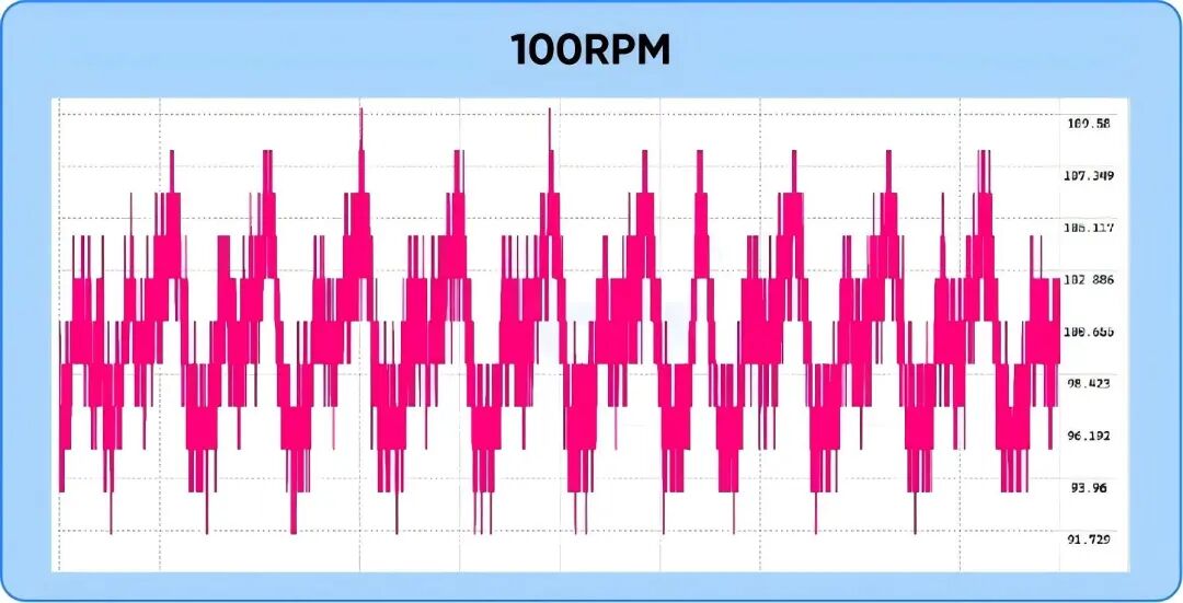

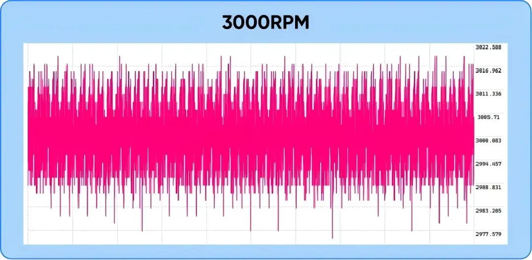

测试数据

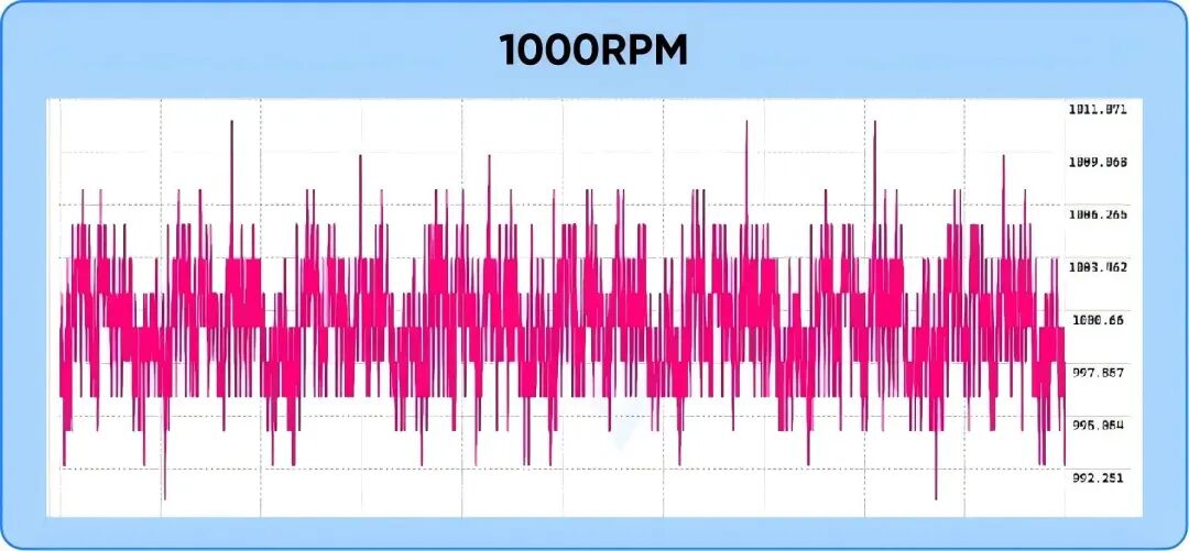

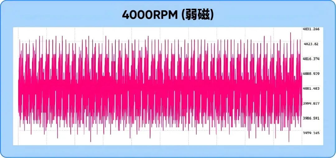

速度波动实验测试
搭载17位磁编码器下的实测各个速度段波形效果如下:
cf63714e-c41a-11f0-8c8f-92fbcf53809c.jpgcfbb9b76-c41a-11f0-8c8f-92fbcf53809c.jpgd015707e-c41a-11f0-8c8f-92fbcf53809c.jpgd06f6106-c41a-11f0-8c8f-92fbcf53809c.jpg

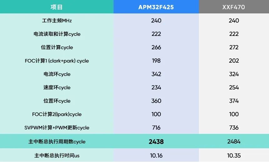

执行效率测试
通过测试对比,具备零等待配置的APM32F425与同类型产品的代码执行效率对比,结果相当,略胜一筹。
