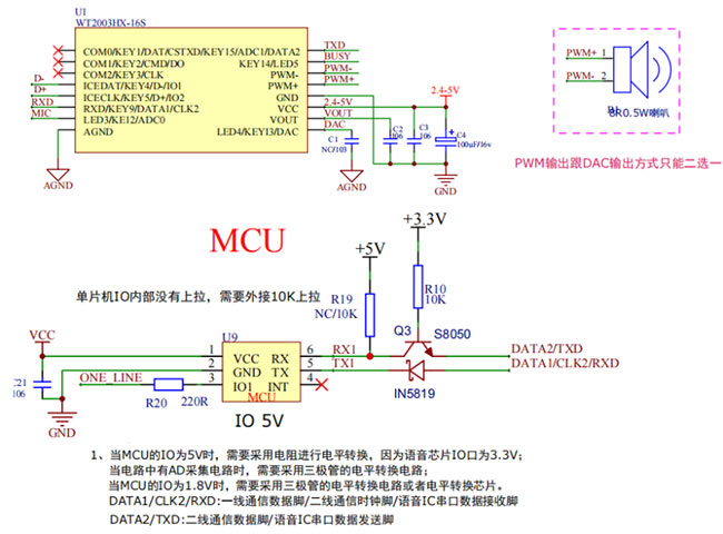

WT2003H是一款专为电池供电和低功耗场景优化的语音芯片,其特性完美契合人体感应提示器的需求:
极致低功耗:休眠电流低至≤5μA,并支持通过传感器信号唤醒,极大延长电池续航时间。
宽电压供电:2.6V - 5.0V的宽电压范围,使其既能兼容电池供电,也适应USB电源
高稳定性与抗干扰:工作温度范围-40°C ~ +80°C,适应恶劣环境;内置累加校验和,通信误码率<0.1%,确保指令准确无误。
高品质音频:支持MP3/WAV格式,采样率覆盖8K~44.1KHz,具备32级音量调节,音质清晰饱满。
高集成低成本:内置0.5W D类功放,无需外接功放IC;支持外挂SPI-Flash(最大128Mbit),相较于内置存储方案成本更低。
协议高度灵活:支持UART、一线、两线及按键协议,能无缝兼容绝大多数传感器的输出信号。

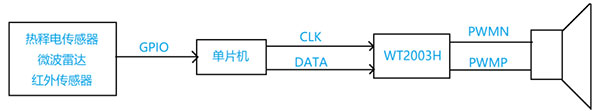

三、技术实现:与三大主流传感器的深度协同方案
WT2003H的灵活性使其能够与不同原理的传感器配合,实现精准的场景化语音提示。

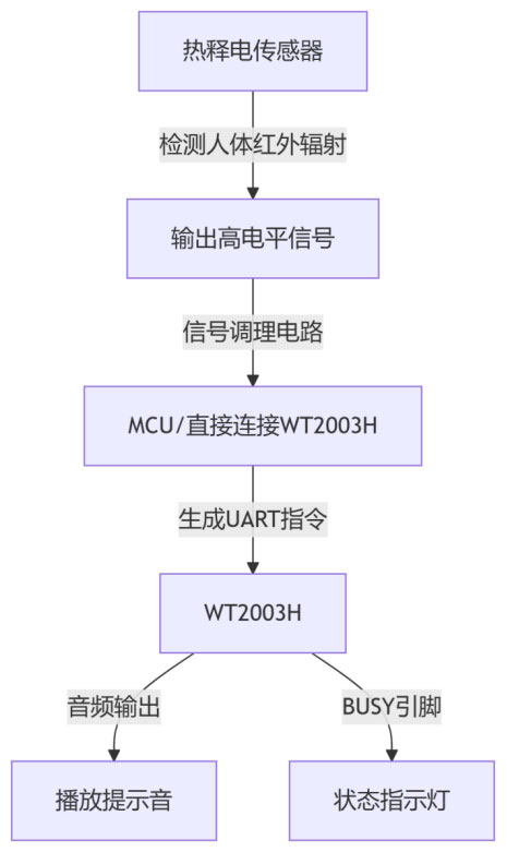

3.1 热释电传感器方案:动态人体检测的安防卫士
热释电传感器通过捕捉人体发出的红外热辐射变化工作,对移动人体敏感,而对小动物误报率低,非常适合独立空间的安防与迎宾。
应用场景:店铺自动迎宾器、家庭安防报警器、走廊节能灯。
低成本直连方案(按键模式):传感器输出高电平 → 经简单三极管电平转换 → 直接连接WT2003H的KEY引脚,触发播放预设语音。此方案无需MCU,极致精简。
智能控制方案(MCU模式):传感器输出 → MCU进行逻辑判断与过滤 → 通过UART发送指定指令(如A0指令)给WT2003H,播放特定音频,实现更复杂的交互逻辑。

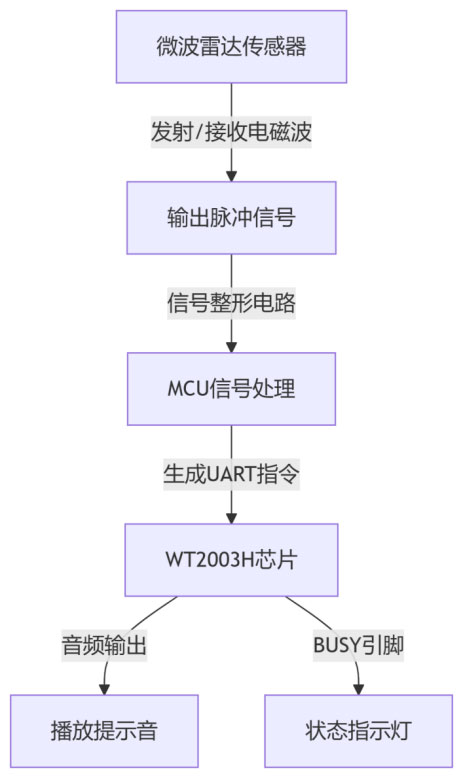

3.2 微波雷达方案:隔墙探测的运动分析专家
微波雷达传感器利用电磁波探测运动物体,能够穿透非金属材料,解决热释电传感器“视线受阻”的问题。
应用场景:智能仓储监控、工业设备区域防护、卫生间节能控制。
信号处理:
智能分析方案(MCU模式):MCU实时分析雷达输出的信号序列,判断物体运动状态与距离。通过UART指令控制WT2003H播放警告或提示音,并可根据目标靠近程度,动态调节播放音量(使用AE指令),实现交互升级。

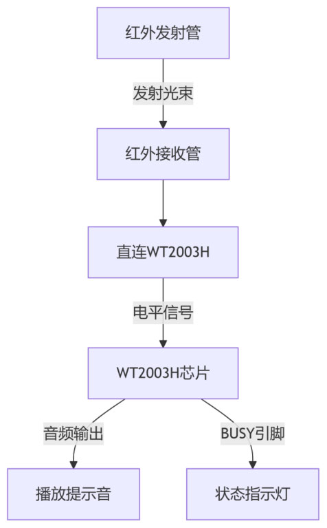

3.3 红外对射方案:精准触发的安全守护者
红外对射传感器通过光束是否被阻断来工作,具备毫米级精度和极低的误报率,适用于对安全要求极高的场景。
应用场景:自动门防夹系统、扶梯安全警告、危险区域闯入报警。
信号处理:
高可靠性直连方案:接收管的输出端直接连接WT2003H的KEY引脚。正常情况下输出高电平,一旦人体阻断光束,立即输出低电平,WT2003H瞬间响应,播放预设的警示语音,响应速度极快,系统稳定可靠。

应用原理图:
