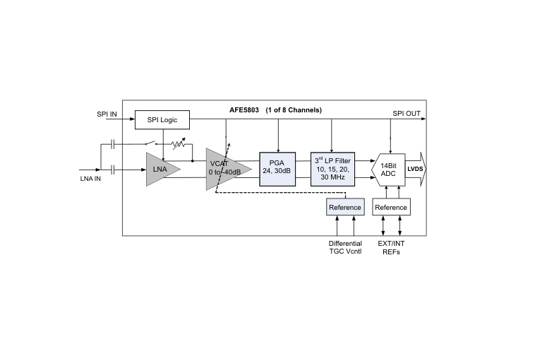

方框图

1. 核心架构
采用 “LNA→VCAT→PGA→LPF→ADC→LVDS 输出” 全链路信号调理架构,每通道独立配置;通过 SPI 接口控制寄存器(ADC 寄存器 + VCA 寄存器),实现增益、带宽、电源模式等参数调节;支持多通道同步采样,时钟树网络保证通道间采样延迟一致性。
