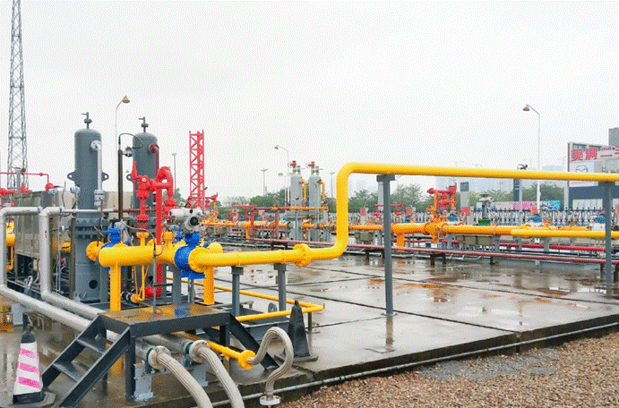

一、案例背景与项目痛点
案例背景:
某省级天然气公司长输管道增压站需要进行自动化系统升级。站内核心的压缩机组控制系统采用罗克韦尔(Allen-Bradley)CompactLogix系列PLC,其上层网络构架为行业通用的EtherNet/IP。而负责站内消防、安防以及环境监测的辅助系统,则选用了性价比优异的三菱FX5U系列PLC,其内置的网络协议为三菱主流的CC-LinkIEBasic

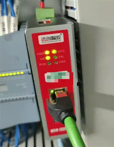

二、解决方案:远创智控YC-EIP-CCLKIE协议转换网关
为解决上述痛点,我们引入了远创智控YC-EIP-CCLKIE协议转换网关。这款产品不仅是一个简单的协议转换器,更是一个集成了数据采集器、物联网网关和边缘计算网关功能的智能网关。
网关功能简介:
双向协议解析:内核级解析EtherNet/IP和CC-LinkIEBasic协议,实现两种协议数据表的双向、高速、透明转换。
角色定义清晰:在EtherNet/IP网络中,它作为适配器(Adapter),被罗克韦尔PLC作为消费标签(Consumer)进行数据读取和写入;在CC-LinkIEBasic网络中,它作为智能设备站,与三菱FX5U主站进行周期性和瞬时性通讯。
灵活的数据映射:通过直观的网页式配置界面,用户可自由定义罗克韦尔PLC的标签(Tags)与三菱PLC的软元件(如D、M寄存器)之间的映射关系,支持多种数据类型。
边缘侧逻辑处理:作为一款边缘计算网关,它支持简单的脚本逻辑运算,可在网关本地进行数据过滤、报警阈值判断、单位换算等,减轻主PLC的负担,提升系统响应速度。
断线续传与诊断:具备强大的网络诊断功能和数据缓存能力,在网络短暂中断时能保证数据不丢失,恢复后自动重连,极大提升了系统的可靠性。

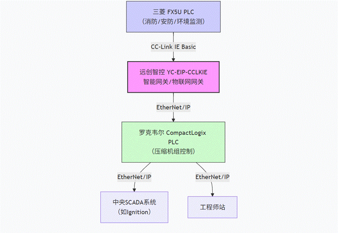

1.系统拓扑重构
新的系统拓扑结构实现了数据的统一汇聚与交互:

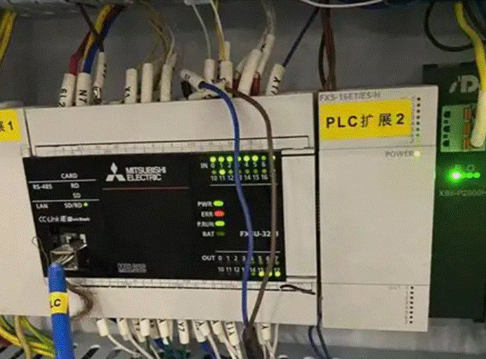

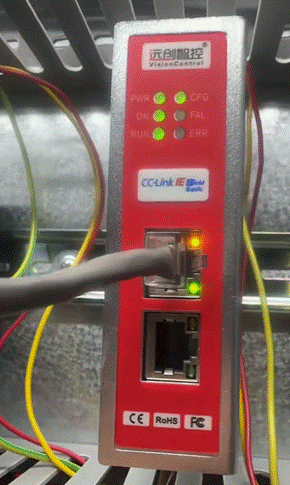

硬件连接:使用标准网线,将网关的EIP端口接入罗克韦尔PLC的交换机,将网关的CC-LinkIE端口接入三菱FX5UPLC的网络。
罗克韦尔侧配置:在Studio5000软件中,通过EDS文件将网关添加为EtherNet/IP适配器设备,并为其分配输入/输出连接尺寸(例如,各100个字节),这些字节数据将在SCADA中映射为具体的标签。
三菱侧配置:在三菱GXWorks3软件中,进行CC-LinkIEBasic的网络配置,将网关设置为智能设备站,并分配其占用的软元件起始地址(如D1000开始)。
网关侧配置:登录网关的Web配置界面,建立EtherNet/IP数据区与CC-LinkIE软元件区的映射表。例如:
`罗克韦尔.Input[0]`(BOOL)←→`三菱.M100`(消防报警信号)
`罗克韦尔.Input[1-2]`(INT)←→`三菱.D100`(可燃气体浓度值)
`罗克韦尔.Output[0]`(BOOL)→`三菱.M200`(远程启动通风设备)
配置完成后,下载至网关并重启,整个通讯链路随即建立。

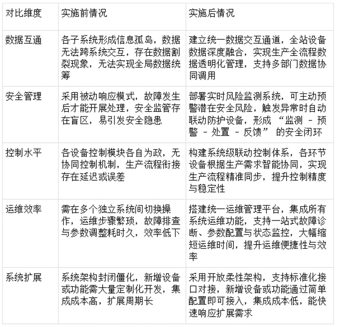

应用效果与实施前后对比
