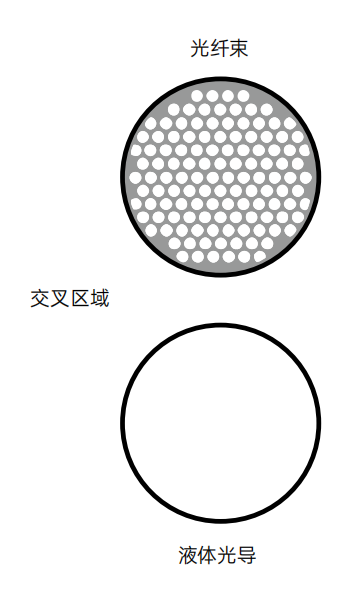

液态光导的核心技术原理基于全反射现象。当光线在液体核心和聚合物管界面发生全反射时,光能够被高效传输。
与传统光纤束相比,友思特液态光导的结构更像是一根拥有超大直径的单根石英光纤,充分利用所有可用空间传输光能。而传统二氧化硅纤维束则因纤维间的间隙导致耦合效率降低,存在明显的“死区”或光损耗。

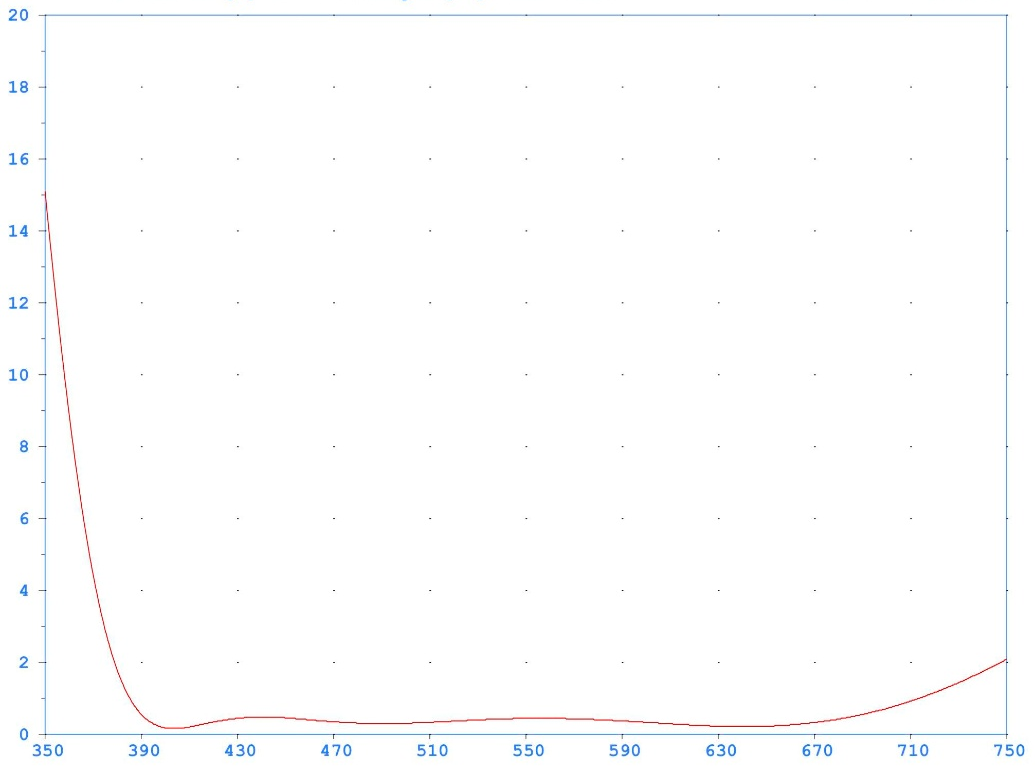

1. 抗反射涂层技术与可见光透过率提升
光学元件中,当光从一种介质传播到另一种折射率不同的介质时,部分光会在界面处反射。友思特在用于可见光波段传输的液态光导中特别采用了抗反射涂层,能够显著降低这种反射损失。经过抗反射涂层处理的液态光导在可见光波段实现了超过85%的平均透射率,这一数值远高于许多传统光学纤维。

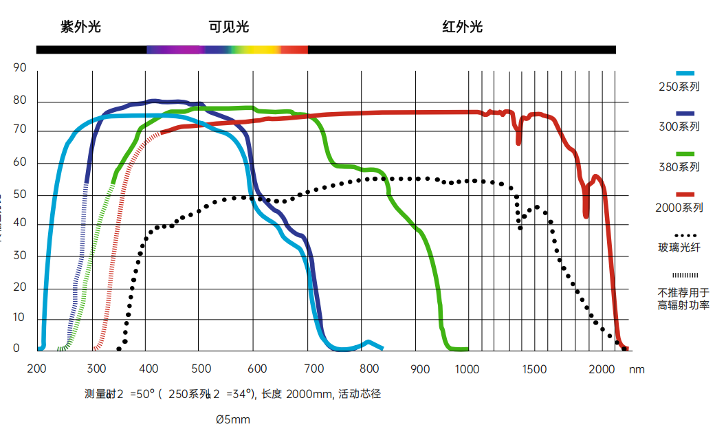

2. 独一无二的红外传输性能
根据型号不同,友思特2000系列液态光导的红外透射范围可达420nm至2000nm,覆盖了大部分短波红外(SWIR)区域。这一特性使得液态光导在红外照明、热分析以及短波红外相机系统等应用中表现出色。在红外波段,液态光导的数值孔径(NA)可达0.52,能够接收更广角度范围内的光线,提高光通量。与熔融石英纤维相比,液体光导在红外区域的透射率更高,没有纤芯断裂的风险,并且成本更具竞争力。

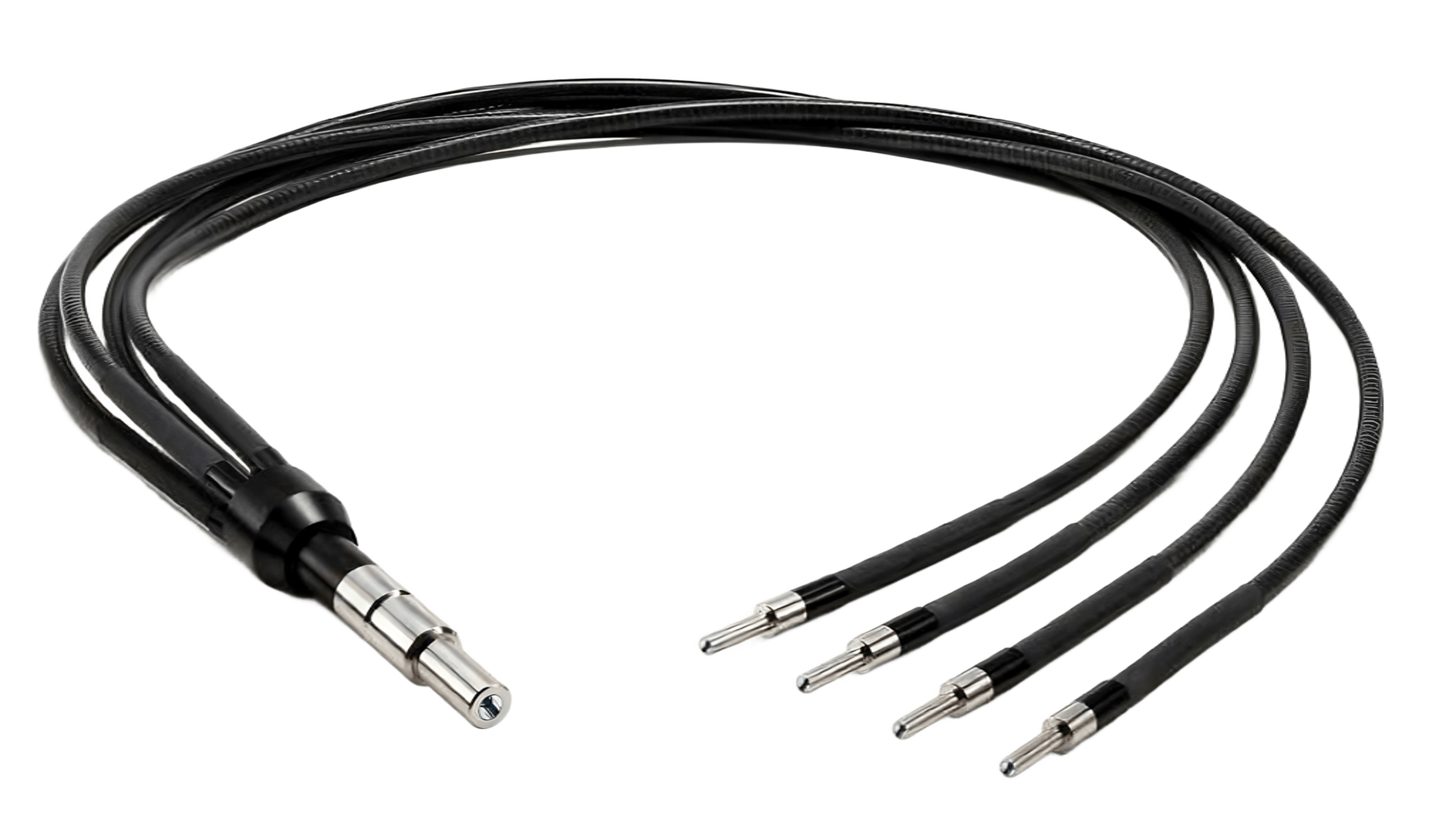

3. 超长尺寸与多端口设计
友思特液态光导在尺寸和配置灵活性方面同样表现卓越。在工作长度方面,某些产品可达20米,远超传统光纤的传输距离。这一特性使其在大型工业设备或复杂实验装置中具有明显优势。
端口配置方面,友思特液态光导最多可支持四个独立的端口,使得单个光源能够同时工作多个检测点,大大提高了系统集成的灵活性和效率。

UV固化晶圆制造
友思特Series 250系列,透射波长范围为220nm-650nm,直径可达3、5、8mm,能够提供高强度、均匀的紫外光照,确保高质量的产品制造。
近红外照明与检测
友思特Series 2000系列,透射波长范围为420nm-2000nm,适用于近红外照明。在短波红外成像应用中,液态光导可为水分检测、塑料分类和太阳能电池板检查提供照明。
荧光检测与白光照明
友思特Series 300(280nm-650nm)和Series 380(340nm-800nm)分别适用于荧光检测和白光照明。液态光导的高透射率确保了检测的灵敏度和准确性,相比传统光纤束的光传输效率提高40%以上,目标物体接收光强提升2倍。
