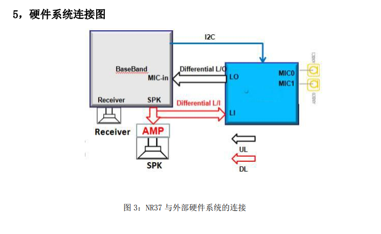

NR-37 的核心竞争力源于其精准定位的技术架构,在回音消除、降噪效果与集成便捷性上实现了完美平衡。模块搭载单芯片 DSP 处理器,具备高达 60dB 的回音消除能力,可轻松处理最长 100mS 的回音延迟,无论是近距离对讲还是远程通话,都能有效过滤回声干扰,还原纯净人声。同时,其 20dB 的有效降噪指标,能强力压制环境稳态噪音,即使在嘈杂的车载、车间等场景中,也能保障通话清晰度。
在使用灵活性上,NR-37 支持单麦克风与双麦克风两种模式。单麦模式即可满足常规回音消除与降噪需求,适配多数简单场景;双麦模式下,次麦克风专司环境噪音拾取,主麦克风聚焦人声采集,降噪效果更优,特别适合高噪音环境使用。模块所有音频信号均支持差分接口,能最大程度减少线路干扰,同时兼容单端连接方式,适配不同后端电路设计
集成便捷性是 NR-37 的另一大亮点。模块采用插针与半孔焊盘双设计,成型产品可通过插针快速接入,新产品设计则能直接焊接在系统板上,大幅简化研发与生产流程。其低功耗特性同样出色,工作电流仅 17.5-19mA,远低于行业平均水平,能有效减轻智能手机、平板电脑、监护仪等便携设备的功耗负担。
关键参数:稳定可靠的性能支撑
NR-37 的稳定表现源于其严苛的参数设计。供电方面,模块支持 4V-6.5V 宽电压输入,适配多种电源方案,满足不同设备的供电需求。音频处理参数上,MIC 输入端口阻抗为 5.7KΩ,标准输入幅度 0.56Vpp,线路音频输入阻抗 85KΩ,输出阻抗 10KΩ,输出幅度 2.4Vpp,配合 8kHz 的 codec 采样率与 75dB 的模拟路径信噪比,确保音频信号传输的保真度。
物理与环境适应性上,模块采用紧凑设计,半圆焊盘宽度 1mm,针座间距 2.54mm,能灵活适配不同产品的空间布局。工作温度范围覆盖 - 40℃至 80℃,相对湿度支持小于 90%,无论是严寒的户外环境还是潮湿的工业场景,都能稳定运行,展现出极强的环境耐受性。
