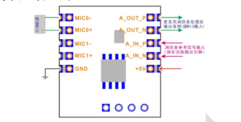

(1)单麦克风模式(典型应用)
  • 仅使用主麦 MIC0,搭配驻极体电容
  • 推荐灵敏度:-42dB;大范围拾音可选 -34dB
  • 功能:消回音 + 基础降噪
  • 适用:安防、楼宇对讲、门禁、车载等常规单麦通话系统

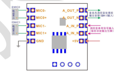

(2)双麦克风模式(手持 / 高清晰场景)
  • MIC0 主拾音 + MIC1 辅助拾音,双麦阵列算法
  • 功能:同步消回音 + 最大程度抑制环境噪声
  • 输出音质更纯净、底噪更低
  • 适用:会议通话、呼叫中心、客服对讲、手持设备等高清通话场景
单麦克风模式 双麦克风模式
