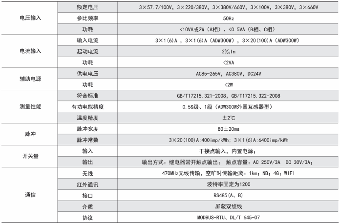

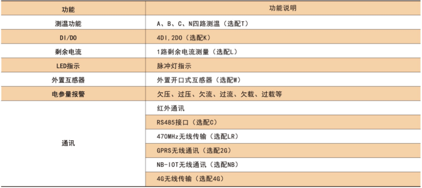

ADW300技术参数

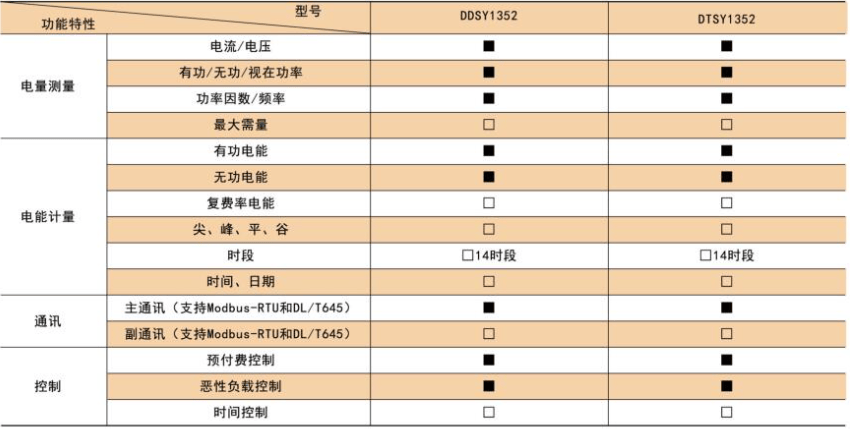

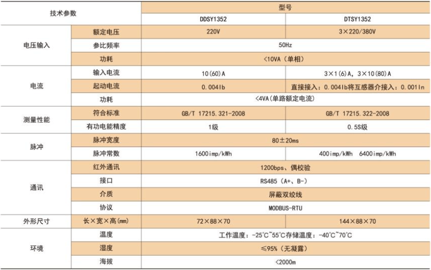

DTSY1352技术参数

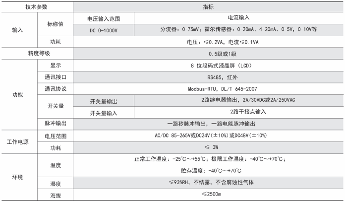

DJSF1352技术参数
