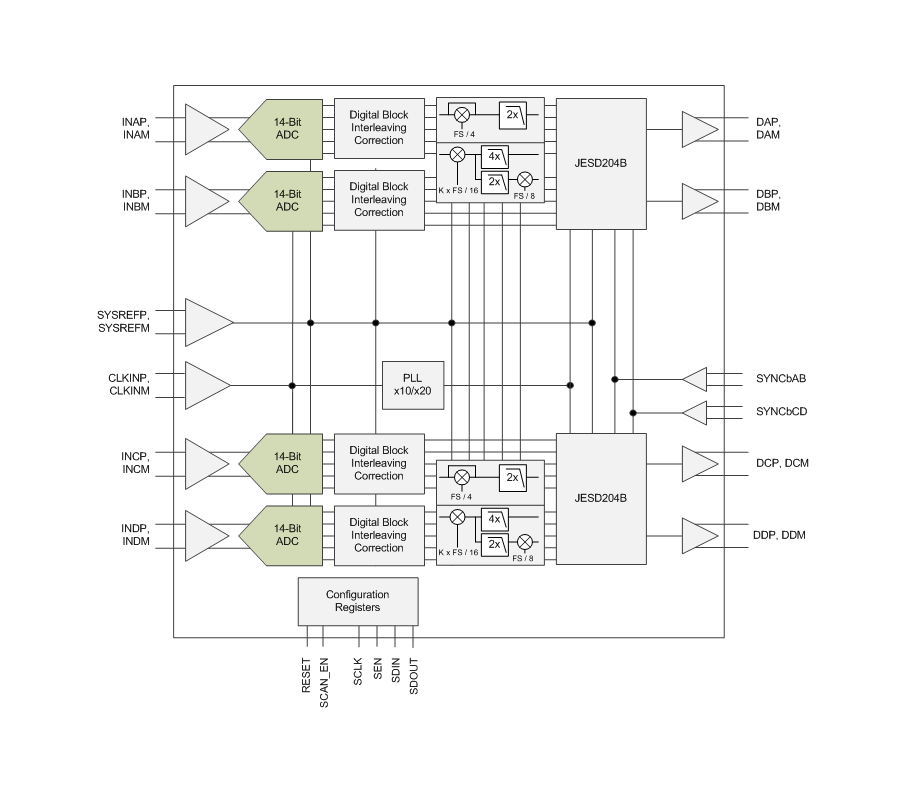

方框图
ADS54J66 是德州仪器(Texas Instruments)推出的一款低功耗、宽带宽四通道模数转换器,核心优势是多通道同步采样与高动态性能兼具,集成数字下变频器(DDC)和高速 JESD204B 接口,适用于雷达、宽带无线通信、软件无线电(SDR)等对高频信号采样精度和多通道协同有严苛要求的场景。
一、核心性能与定位
  • 分辨率与采样速率 :14 位分辨率,四通道同步采样,单通道最高 500 MSPS 采样率,采用 4 路交错 ADC 架构,通道隔离度优异(近通道串扰≥85 dBFS)。
  • 动态性能 :190 MHz 输入、-1 dBFS 条件下,信噪比(SNR)达 69.5 dBFS,无杂散动态范围(SFDR)86 dBc(排除二次 / 三次谐波后 93 dBc);3 dB 输入带宽达 900 MHz,支持高频信号直接采样。
  • 功耗与环境适应性 :单通道典型功耗 675 mW,四通道全工作总功耗约 2.68 W;工作温度范围 - 40℃~85℃,结温最高 125℃,满足工业环境要求。
二、关键功能与硬件特性
1. 信号处理与校正
  • 集成数字下变频器(DDC),支持 2 倍 / 4 倍抽取滤波,提供 8 种工作模式,可输出实信号或 I/Q 复信号,最大支持 200 MHz 复信号带宽。
  • 内置交错校正算法和直流偏移校正功能,降低杂波干扰;支持快速过范围检测(FOVR),响应延迟仅 44 个时钟周期,阈值可编程
  • 模拟输入采用缓冲设计,输入阻抗高且频率特性平坦,差分输入满量程 1.9 Vpp,共模电压 2.0 V,支持 AC/DC 耦合
2. 接口与封装
  • 数字输出:JESD204B 子类 1 接口,单通道 1 路 lane 配置,最高传输速率 10 Gbps,支持多芯片同步(SYSREF 信号)。
  • 配置接口:24 位 SPI 兼容接口,支持分页访问寄存器,可配置滤波模式、抽取率、增益等参数,支持 CRC-16 帧错误校验。
  • 封装规格:72 引脚 VQFN 封装(10mm×10mm),底部裸露热焊盘,优化散热性能,热阻低至 2.4 ℃/W(结到板)。
3. 电源与输入特性
  • 电源配置:模拟电源 AVDD(1.8V2.0V)、AVDD3V(2.85V3.6V),数字电源 DVDD(1.8V2.0V)、IOVDD(1.1V1.2V),需先启动 IOVDD 再启动 DVDD 以确保寄存器加载正常。
  • 时钟特性:差分时钟输入支持 0.7Vpp~1.6Vpp 幅度,建议边沿斜率≥1 V/ns;内置 PLL,支持 10 倍 / 20 倍时钟倍频,生成 JESD204B 接口所需位时钟。
