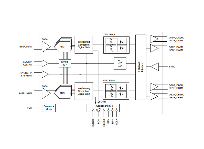

方框图
ADS54J69 是德州仪器(Texas Instruments)推出的一款低功耗、宽带宽双通道模数转换器,核心优势是高分辨率与优异动态性能兼具,集成 2 倍抽取滤波器和高速 JESD204B 接口,适用于雷达、宽带无线通信、医疗影像等对高频信号采样精度有严苛要求的场景。
一、核心性能与定位
  • 分辨率与采样速率 :16 位分辨率,单通道最高 500 MSPS 采样率,采用四片交错 ADC 架构,通道隔离度达 100 dBc(170 MHz 输入)。
  • 动态性能 :170 MHz 输入、-1 dBFS 条件下,SNR 达 73 dBFS,SFDR 为 93 dBc(排除 HD2、HD3 及交错杂波后达 94 dBc),噪声谱密度(NSD)低至 - 157 dBFS/Hz;3 dB 输入带宽达 1.2 GHz,支持高频信号直接采样。
  • 功耗与温度适应性 :单通道典型功耗 1.35 W(500 MSPS),全局掉电模式功耗低至 204 mW;工作温度范围 - 40℃~85℃,结温最高 125℃。
二、关键功能与硬件特性
1. 信号处理与校正
  • 集成宽频数字下变频器(DDC),内置 2 倍抽取半带 FIR 滤波器,支持低通 / 高通模式,阻带衰减约 90 dB,通带平坦度 ±0.05 dB;
  • 内置抖动(Dither)功能和交错校正算法,降低杂波干扰,提升频谱纯净度;
  • 支持可编程快速过范围(FOVR)检测,阈值可配置,响应延迟为 18 个时钟周期 + 4 ns。
2. 接口与封装
  • 数字输出:JESD204B 子类 1 接口,支持单 ADC 1 路(10 Gbps)或 2 路(5 Gbps)通道配置,支持多芯片同步;
  • 配置接口:24 位 SPI 接口(支持 1.2V~1.9V 逻辑),支持分页访问寄存器,可配置滤波、增益、功耗等参数;
  • 封装规格:72 引脚 VQFNP 封装(10mm×10mm),底部裸露热焊盘,优化散热性能。
