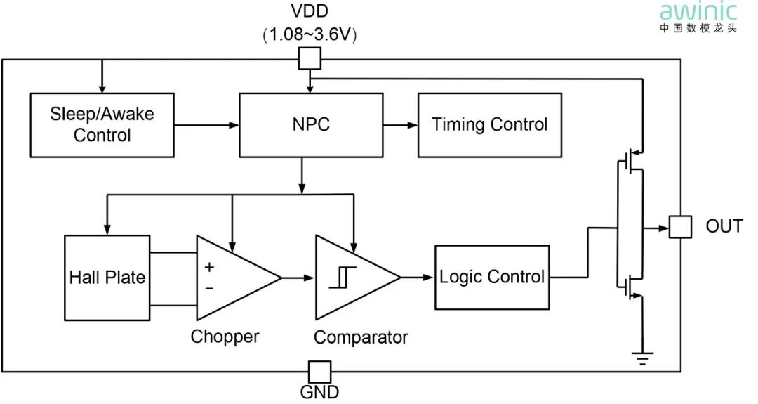

图1 Hyper-Hall Push Pull 架构

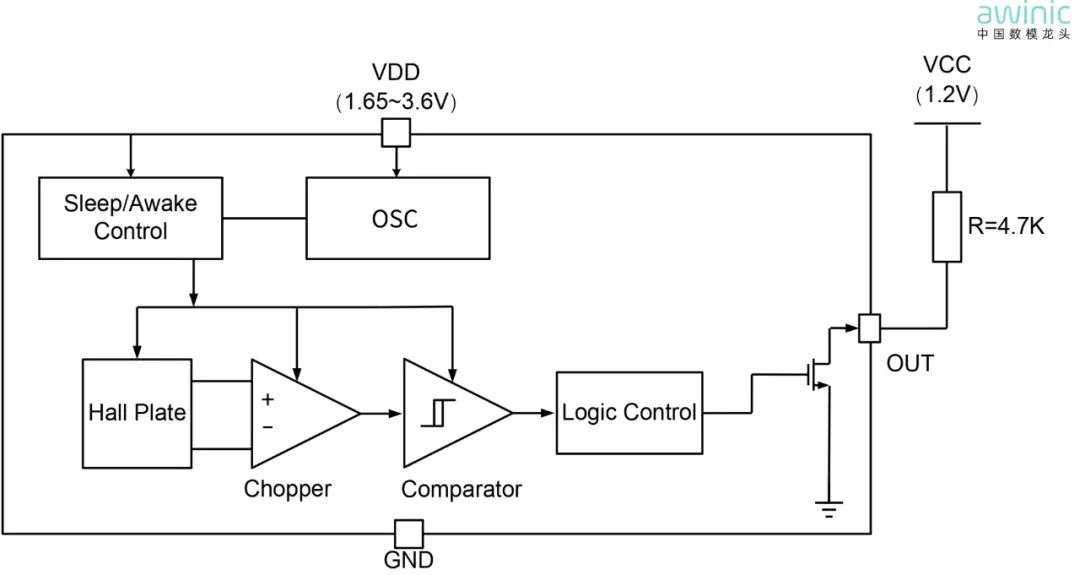

图2 传统Open Drian 架构
针对低压低功耗,长续航应用AW86503EDC 采用了艾为新一代Hyper-Hall Push Pull 架构相比传统Open Drian 架构功耗降低超100倍+以上,并在系统应用中节省一路供电电源。让系统应用更灵活高效。

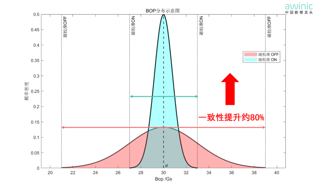

霍尔元件由半导体材料(如Si 、GaAs)制成 材料纯度、掺杂均匀性及制造工艺直接影响霍尔电势的一致性,另外其载流子浓度、迁移率及电阻率随温度变化显著,材料电学特性非线性偏移都会引起磁学阈值Bop/Brp 的偏移,再加上封装应力等因素交织作用,导致传统霍尔开关阈值一致性难以突破±30%典型离散范围。直接导致设备开合角度波动范围超过±15%——这意味着折叠屏手机、笔记本电脑开合角度一致性差,TWS 耳机误触发等体验硬伤,更可能成为量产良率与售后成本的隐形杀手。
艾为MCC 磁校准技术的破局之力
通过晶圆级MCC(Magnetic Self-Consistent Calibration)校准与温度补偿双引擎驱动,我们将磁感应阈值一致性压缩到±8%的行业新极值,实现三大维度收益升级:
精准操控:开合角度波动≤5%,赋予折叠屏手机,PC 电脑“每一次开合如丝顺滑” 的旗舰级体验
高可靠性:TWS 耳机开盖识别准确率提升至99.98%,杜绝“开盖无反应”尴尬场景
成本革命:提升整机量产直通率并降低售后故障,让终端品质与利润实现双赢
图3 MCC 磁阈值校准技术

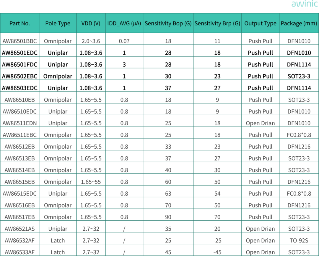

表1 艾为Hall Switch产品推荐
