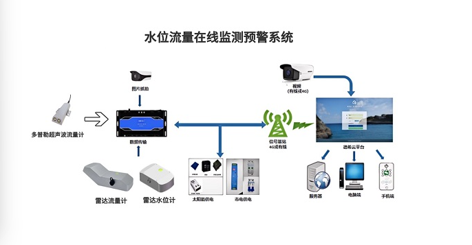

二.测量原理
生态流量监测设备的工作原理围绕水体流动特性与传感技术的结合展开。
超声波多普勒流量计利用超声波在流动水体中传播的多普勒效应,发射的声波经水体中悬浮颗粒或气泡反射后频率发生偏移,监测设备通过计算频率偏移量换算得出水流速度,内置压力式水位计,再结合断面面积参数得到流量数据。
雷达流量计采用多普勒雷达测速原理,对水流的表面流速进行探测,利用内置的雷达水位计可以测量水深。通过测量水深和流速以及在设备内部设置的断面形态可以利用速度面积法计算出断面的流量。
还有明渠流量计 ,堰槽搭配水位计,水位流量一体化监测,比如堰槽法,巴歇尔槽,三角堰,矩形堰等,对水流进行约束,使水流在通过时形成可预测的水位-流量关系。

数据采集频率可在5分钟及以上自定义设置,数据存储容量支持至少10万条记录,同时兼容4G、北斗等多种传输方式,使监测数据能够实时上传至后端管理平台。
