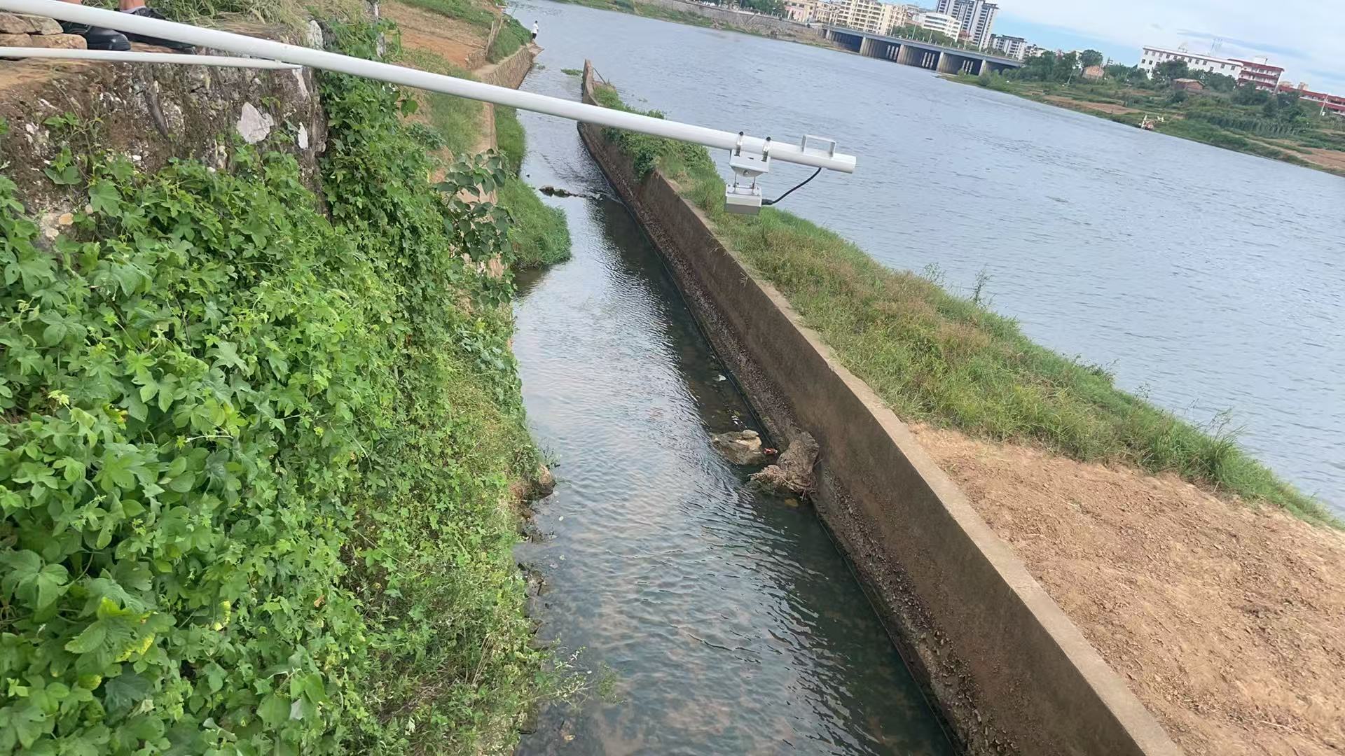

场景一:大中型河流、水电站下泄口生态流量监测
大中型河流及水电站下泄口监测项目,核心需求是精准捕捉大流量区间的流速变化并实现连续监测,多普勒超声波流量计是适配性最优的选择。该设备依托多普勒移频原理来监测流速数据,0.02-5m/s(可扩大)的流速监测范围可覆盖水电站日常下泄与汛期泄洪的全流量场景,±1%±0.01m/s的流速测量精度能为生态流量管控提供精准数据支撑,还有雷达流量计适配0-40m的特性可满足大中型河流的监测需求,其非接触式测量方式能避免水体腐蚀与泥沙磨损,与多普勒超声波流量计形成互补,进一步提升监测系统的稳定性。

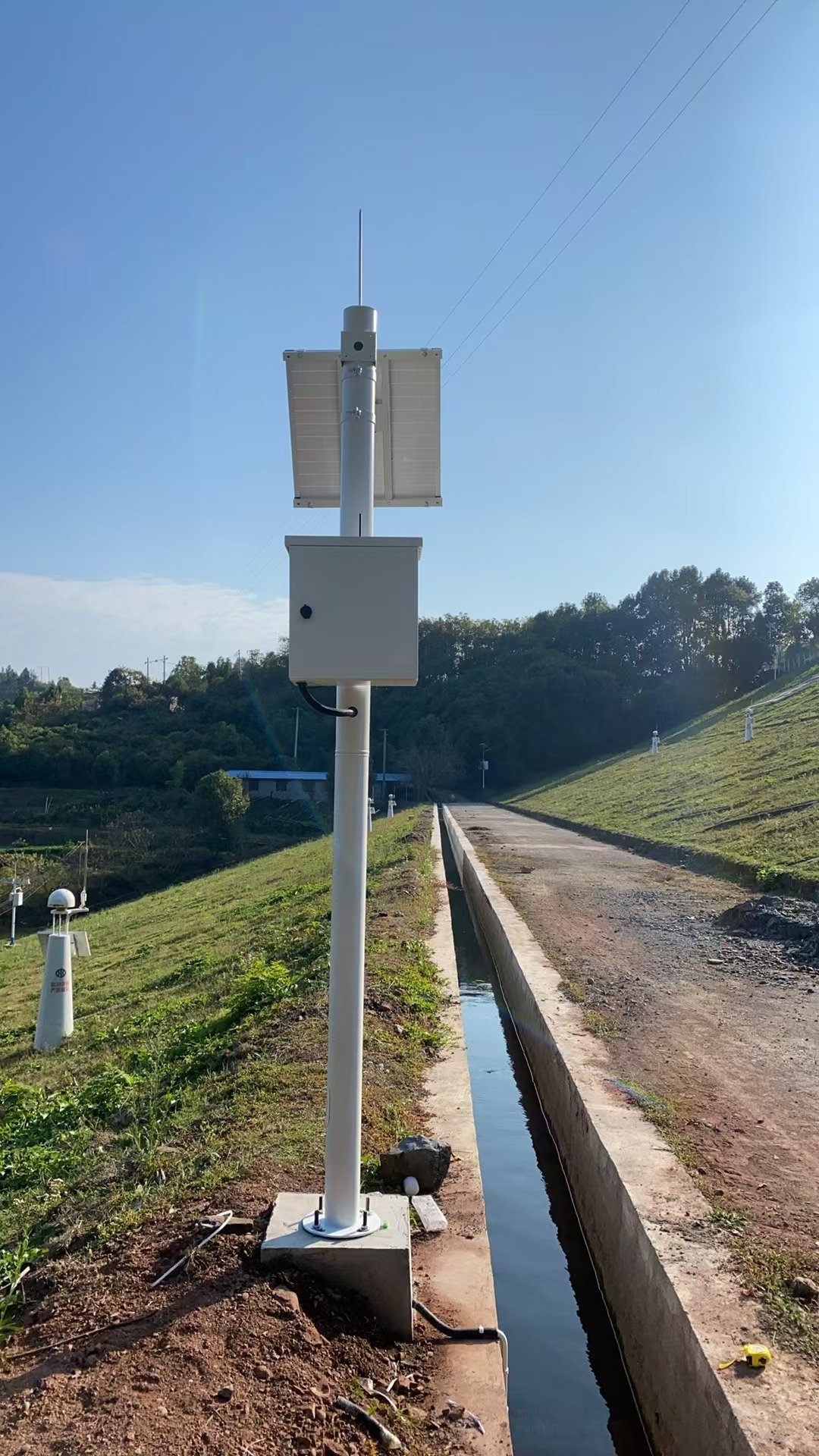

场景四:西北内陆河高盐度、高风沙环境监测
西北内陆河存在高盐度、高风沙的特殊环境,雷达流速仪是该场景的核心推荐设备。其非接触式测量方式彻底避免了水体盐度腐蚀与风沙磨损的问题,-30℃~65℃的工作温度范围可适配西北极端气候,0.1-20m/s,0.1-40m/s的流速监测范围能覆盖内陆河的流量变化区间。可搭配雷达水位计,遥测终端机,换算流量。对于偏远无市电的监测节点,可搭配太阳能供电系统,实现全天候无人值守监测。若项目预算有限,转子式流速仪也是可行选择,其无电子元件的机械结构抗磨损、易维护,能在高风沙环境下稳定运行。
场景五:偏远山区多泥沙河道监测
偏远山区多泥沙河道的监测项目,需兼顾设备的抗堵塞性与维护便捷性,转子式流速仪是核心推荐设备。其通过叶轮转速测量流速,无电子元件的设计能有效避免泥沙堵塞,0.05~7m/s的流速监测范围可满足山区河道的流量需求,且设备无需复杂调试,现场安装后即可投入使用,大幅降低偏远地区的运维成本。若现场存在冰期、高水位等工况,可搭配雷达流速仪,雷达水位计,利用其非接触式测量特性,实现冰期河道的流量连续监测。
