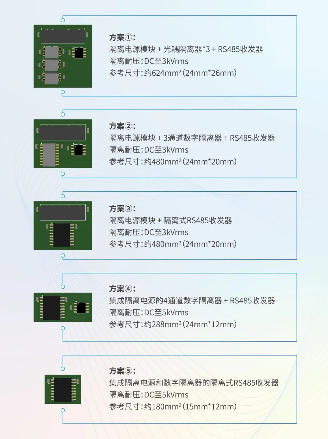

在传统方案中,数字隔离器接口收发器均需单独配置电源进行供电,无论是采用传统的电源模块还是分立的电源IC,都会增加PCB占板面积,并且增加系统设计难度和可靠性风险。
纳芯微NSIP93086和NSIP9042采用集成数字隔离器、接口、电源三合一的设计,相比采用电源模块的传统设计,可将PCB面积降低至少三分之二,高度更是仅为电源模块的五分之一,大大降低了占板空间。
不同隔离通信方案的PCB尺寸对比
NSIP93086和NSIP9042集成的变压器还拥有业界领先的电源转换效率,在500mW功率下,可达到49%的转换效率。此外,内置变压器的设计不仅降低了成本和设计难度,还减少了因外置变压器或电源模块带来的可靠性风险,为系统的持久稳定运行提供保障。
