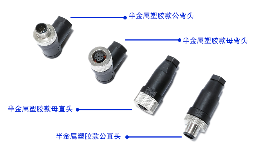

工业自动化领域中,连接器总会面临全金属性能过剩、全塑胶可靠性不足的适配问题。全金属连接器的极端耐候、高刚性特性仅适配强腐蚀、高频振动等特殊工况,多数常规场景下易造成性能浪费;全塑胶款虽轻便,却易在振动、高低温中出现结构失效或信号中断。
(图1 )

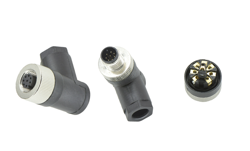

电子谷M12组装式半金属塑胶连接器,以核心部位金属强化+非受力部位塑胶优化的协同设计,既突破全塑胶的耐用性短板,又避免全金属的性能冗余,成为传感器PLC、常规工业设备连接的优选方案。
比全金属更适配
精准匹配常规工业需求
多数工业场景(流水线、普通机床、小型自动化设备)无需全金属的极端性能,更需贴合部署灵活性。这款连接器通过性能按需分配实现优配。

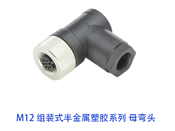

(图2 电子谷M12组装式半金属塑胶连接器)
01
材料结构适配
仅核心功能部位用金属——螺纹锁紧环为黄铜镀镍材质(镀层≥0.76μm)、端子为黄铜镀金(=1u"),保障连接强度与导电稳定;外壳主体、胶芯为PA66+GF塑胶,满足常规需求,避免全金属重量对小型部件的负载影响,也无需为冗余性能付费。
02
组装灵活部署
核心组件分2/3/4/5/6/8Pin插芯、ABD等多编码胶壳、PG7/PG9锁线夹三类,可现场快速组合——4~7mm线缆传感器选PG7+4PinA编码,7~9mm线缆PLC选PG9+8PinD编码,无需储备全金属成品的数十种固定规格,适配设备改造与批量部署。
比全塑胶更耐造
关键性能针对性强化

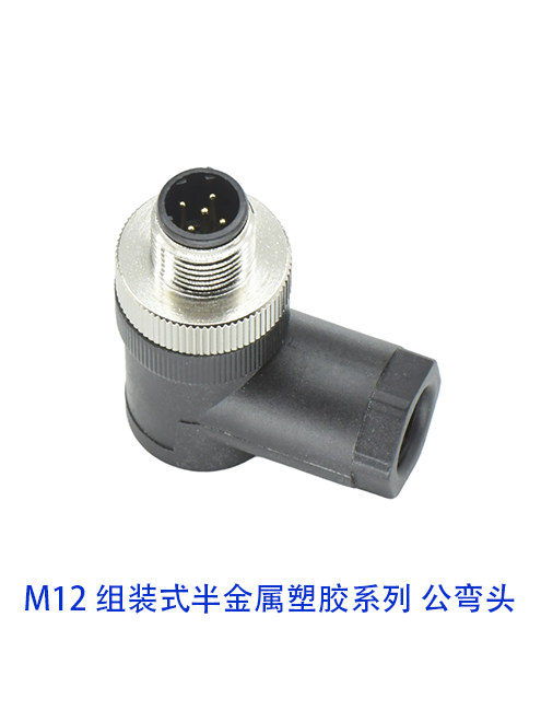

针对全塑胶连接器的强度、抗振、耐候短板,电子谷M12组装式半金属塑胶连接器以金属强化保障工业可靠性。
2bb88de6-bb6d-11f0-8ce9-92fbcf53809c.png2bdbb5d2-bb6d-11f0-8ce9-92fbcf53809c.png2bf823f2-bb6d-11f0-8ce9-92fbcf53809c.png2c1342c2-bb6d-11f0-8ce9-92fbcf53809c.png
(图3 M12组装式半金属塑胶连接器系列)
01
抗扭防断
全塑胶螺纹易滑牙开裂,这款连接器的黄铜镀镍锁紧环抗扭强度达15N·m,较全塑胶(≤8N·m)提升87.5%,避免安装过扭或轻微振动失效,优于全塑胶款。
02
抗振防松
面对10-2000Hz、15g振动,全塑胶端子易松脱致接触电阻飙升,这款通过金属插芯+螺纹锁紧(扭矩0.8-1.2N·m),配合黄铜镀金端子(接触电阻≤10mΩ)与螺钉压接(扭矩0.3-0.5N·m),端子间隙≤0.05mm,振动中电阻波动≤10%,远优于全塑胶的30%上限,保障PLC与执行器稳定传输。
03
防护耐候
胶芯PA66+GF阻燃V-0级,耐温-40℃~80℃,优于全塑胶(-30℃~70℃);内置氟橡胶密封圈实现IP67防护,抵御粉尘、1m水深30min浸泡,甚至应对食品车间高压冲洗,防护能力与全金属持平,远超全塑胶IP54防护。
04
耐用性
端子插拔寿命≥500次,与全金属一致;塑胶部件耐水解、耐油,在机床油污、水雾环境中使用寿命超3年,比全塑胶(1-2年)延长50%,减少设备停机。
