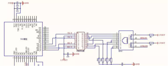

第一,常用的百兆网络变压器与RJ45网口的参考连接电路
wKgZPGkMNDqAH63rAAufhvGyQ8s667.pngH81601S;H81621S,HX81601S百兆网络变压器与RJ45网口的参考连接电路

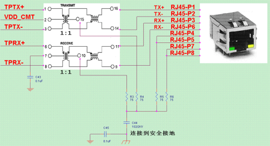

常用百兆网络变压器与网口连接器分开为独立电子元件的分离式参考电路A
wKgZPGkMNNCACvu_AAoqlSJuVV0236.pngH81601S;H81621S,HX81601S百兆网络变压器与RJ45网口的常用连接电路
常用百兆网络变压器与网口连接器分开为独立电子元件的分离式参考电路图B
wKgZO2kMNUuAPpQPAAd0n5VInoU216.png百兆网络变压器与RJ45网口连接器和芯片的参考连接电路

网络变压器与芯片和RJ45网口连接时除了按照代码对应进行连接之外,主要注意的是网络变压器中心抽头与芯片和RJ网口连接器之间的电路连接:
首先,要弄清楚使用的是什么芯片,不同的芯片设计有不同的接法,它是由使用的PHY芯片UTP口驱动类型决定的,驱动类型主要有两种,电压驱动和电流驱动。电压驱动型芯片的变压器中心抽头需要接电源,而电流驱动型芯片的变压器中心抽头需要接电容到地。注意:电压驱动的是接电源 (3.3V、2.5V、1.8V); 电流驱动的就直接接个电容到地;所以对于不同的芯片,中心抽头的接法,与PHY是有密切关系的,具体要参看芯片的datasheet和参考设计;
其次,需要注意的是中心抽头不能接错,如果接错,会导致网口信号极不稳定,严重的甚至不通
