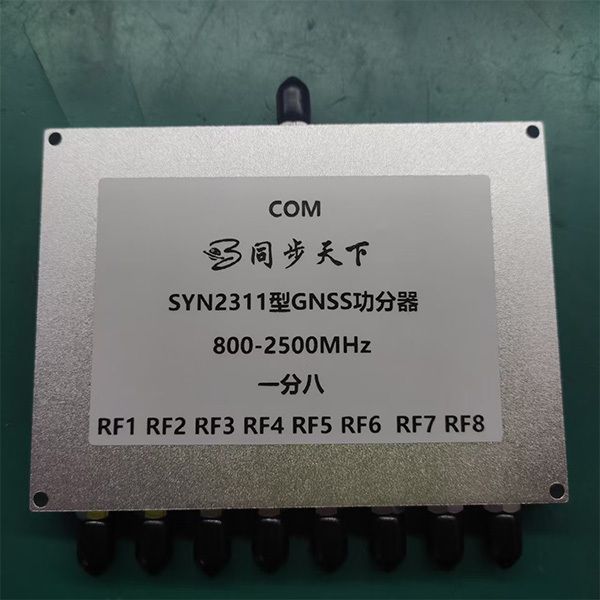

SYN2311型GNSS信号功分器的核心作用是把1路输入的GPS信号,均匀或按比例分配成多路输出,供多个设备同时使用。
核心功能
信号分配:将单一天线接收的GPS信号,分给导航终端、定位模块、记录仪等多个设备,避免重复安装天线。
阻抗匹配:保证输入和输出端阻抗一致(常见50欧姆),减少信号反射和损耗,确保传输稳定性。
信号均衡:多数功分器能让各路输出信号强度基本一致,避免部分设备因信号过弱无法正常工作。
典型应用场景
车载场景:一辆车的GPS天线信号,同时供给导航主机、行车记录仪、车载终端等设备。
多设备集成:小型电子系统中,多个GPS模块共享一根外置天线,节省空间和成本。
机房场景:机房内单套GPS授时天线,分给多台服务器、交换机等需要时间同步的设备。
GPS信号功分器选型时需要综合考虑多个方面,需要从以下几个方面考虑:
1、频率覆盖范围:功分器需实现对主流GNSS频段的全面覆盖,确保不同系统、不同频段的卫星信号都能被有效分配,避免因频段缺失导致设备无法接收完整信号。
2、插入损耗:插入损耗是指信号经过功分器后能量的衰减程度。损耗越小,到达接收设备的信号强度越稳定。优质功分器的插入损耗通常控制在0.5-3dB范围内。对于GPS信号这种本身强度较弱的信号,低插入损耗尤为重要,否则可能导致设备接收信号不足而无法正常工作。
3、均匀性:均匀性是指各输出端口之间的信号衰减差异,差异越小,多台设备接收的信号质量越一致。一般要求功分器各输出端口的均匀性≤1dB。
4、隔离度:指各输出端口之间的信号隔离程度,隔离度越高,某一路设备的信号干扰对其他路的影响越小,可有效避免多设备间的串扰。通常要求功分器的端口隔离度≥20dB。
wKgZO2kKs_GAUNnpAASu41PURHg813.pngSYN2311型GNSS信号功分器
5、相位一致性:在对时间同步精度要求极高的场景,如通信基站、电力调度等,各输出端口的信号相位需保持一致,否则会导致设备间的时间偏差。相位一致性通常要求≤5°,高精度场景下需控制在2°以内。
6、分配路数:根据实际需要连接的GPS设备数量来确定功分器的分配路数,常见的有1分2、1分4、1分6、1分8等。同时,建议预留1-2路备用端口,以便后期设备扩容。
7、阻抗匹配:GPS信号功分器的输入和输出端阻抗应与连接的设备和天线阻抗一致,常见为50欧姆。如果阻抗不匹配,会导致信号反射和损耗增加,影响信号传输质量。
8、有源或无源选择:无源功分器结构简单、成本低,但插入损耗较大;有源功分器内置低噪声放大器(LNA),可以补偿信号损耗,提高信号质量,但需要外部供电,成本和功耗也相对较高。如果对信号质量要求较高,且应用场景允许供电,可优先选择有源功分器。
9、接口类型:SYN2311型GNSS功分器的接口类型应与天线和接收设备的接口相匹配,常见的接口类型有N型、SMA型等。确保接口类型正确,才能保证连接的可靠性和信号传输的稳定性。
wKgZPGkKtKCAG6awAASelsAiT3c431.pngSYN2311型GNSS信号功分器
10、环境适应性:如果将SYN2311型GNSS功分器需要安装在室外或恶劣环境中,应选择具有良好防水、防尘、抗腐蚀性能的产品,以保证其在各种环境条件下都能正常工作。
