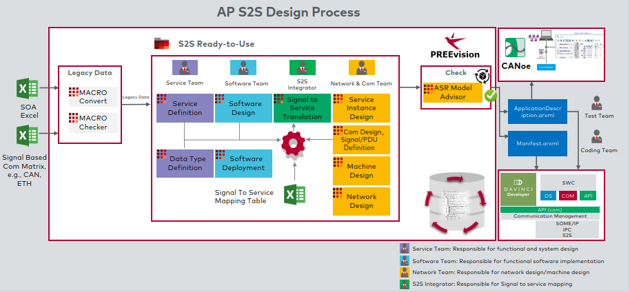

02从信号到服务:S2S方案的落地实践
在SOA架构落地过程中,CP与AP并存的系统结构十分常见。针对这一现实需求,Vector提供基于PREEvision的S2S(Signal to Service)方案。该方案已在Vector与Bosch Engineering的联合项目中得到应用,验证了信号到服务映射的可行性与效率,为复杂架构下的服务化过渡提供了可靠参考。
图示来源:Vector中国PREEvision团队
S2S设计流程与工具链协同
该方案以统一建模环境为核心,将多个工程角色的工作有机整合:
Service Team:负责功能与系统设计
Software Team:完成软件设计与实现
S2S Integrator:执行信号到服务的自动映射
Network&Communication Team:设计网络与通信结构
输入可来自SOA或信号型Excel数据,通过PREEvision与ASR Model Advisor校验模型一致性,最终导出符合AUTOSAR标准的ARXML文件,直接支持下游软件生成、测试与仿真
借助这一方案,开发团队能够在熟悉的信号模型上平滑迁移至SOA架构,实现从系统设计到部署的无缝衔接。
