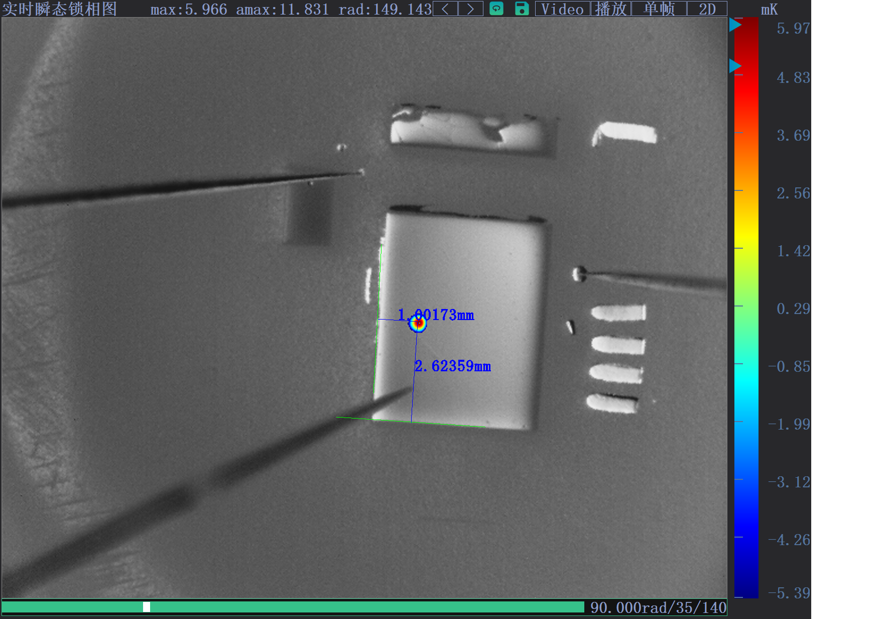

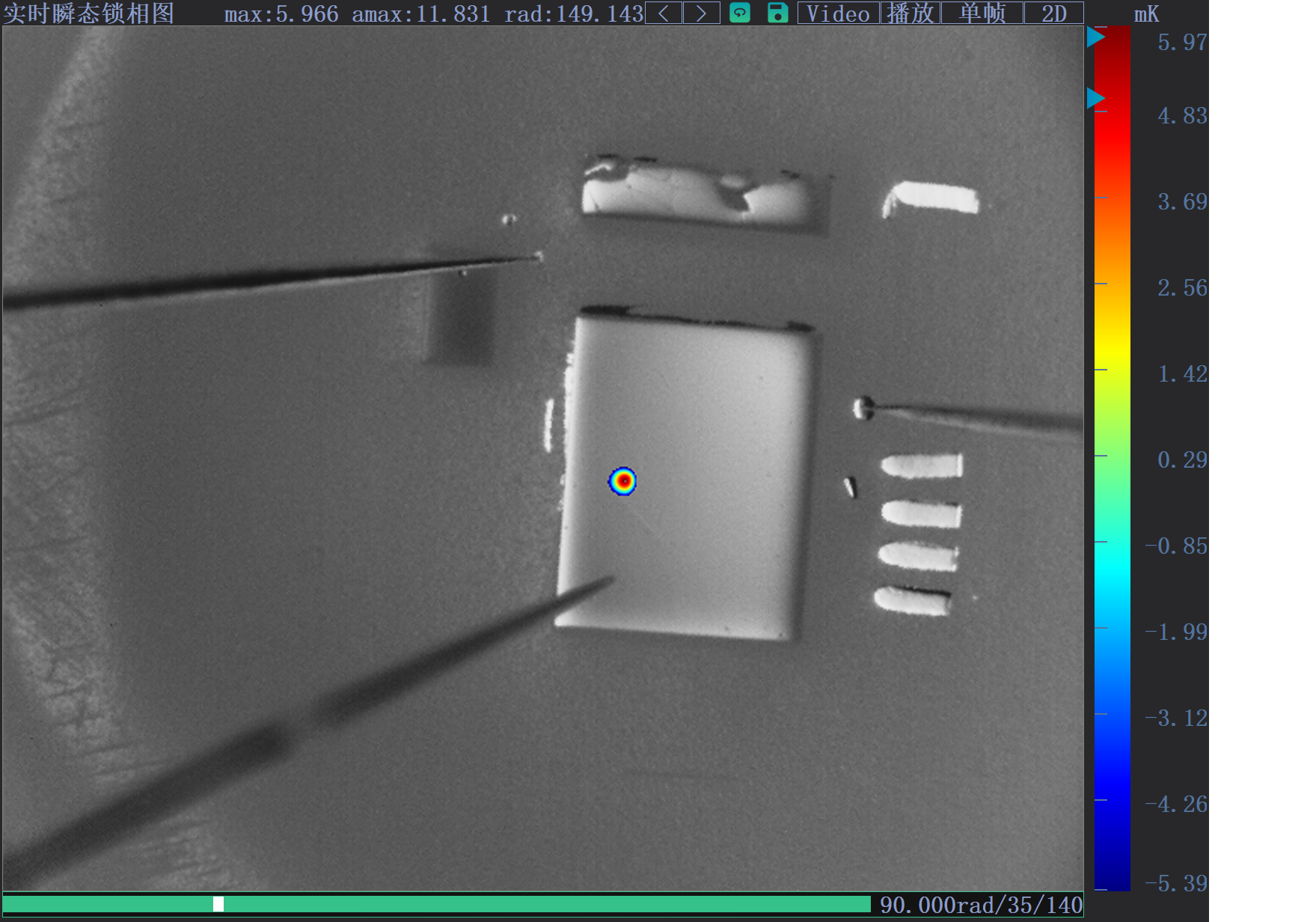

既然3.5V、100μA已经能跑出明显电流,那这个参数也差不多够产生热信号了。因为晶背是裸露的,热量能很快传到表面,所以我们就直接在这个参数下做热点测试。
wKgZPGkEbG-AF1x9AA9ob16_omU580.png样品在1倍镜头下的热点情况
样品比较小,我们跳过广角镜头,直接用1倍镜头上。果然能看到晶背表面有一块比较集中的热点。这个阶段,我们还顺手做了测量,方便后续对比。
wKgZPGkEbKeAPh8gAA9yqoSnrpk312.png样品在1倍镜头下的测量结果

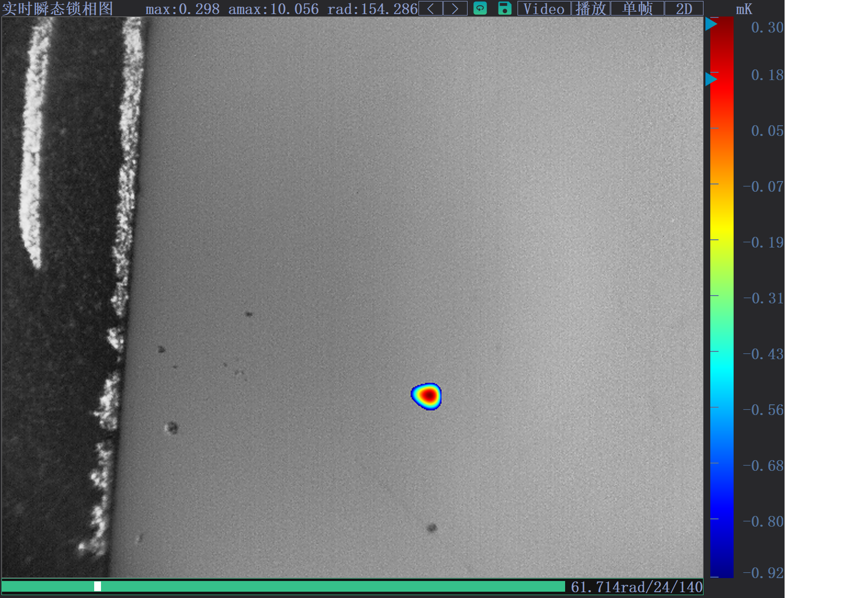

然后切换到3倍镜头放大观察。
wKgZO2kEbLmAGh0SABPA7Jp4QcE668.png样品在3倍镜头下的热点情况
不过由于晶背材质的红外透过率、折射率和表面粗糙度不同,镜头没法透过去看内部结构,继续放大倍率观察也没有明显参照物。所以测试到这一步,我们就就再放大。
综合IV结果和热点分布,基本能确认:
样品确实存在漏电问题;
漏点集中在晶背某一小块区域;
3.5V、100μA的参数就足以复现现象
