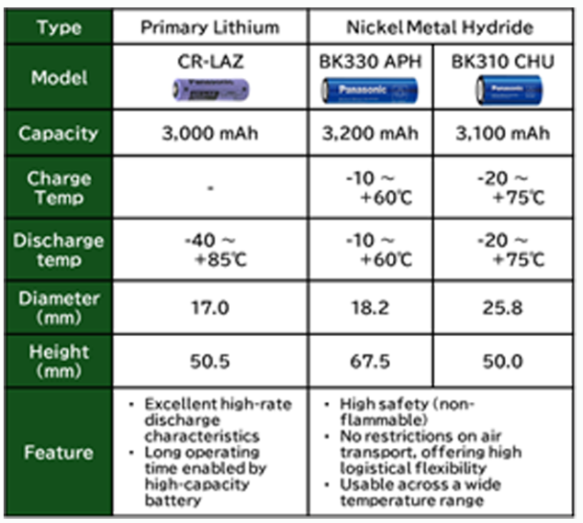

集装箱追踪器的电池选项
我们提供广泛的一次性电池与可充电电池产品,可以根据您的具体需求选择最合适的方案。
我们的集装箱追踪器电池产品
CR-LAZ

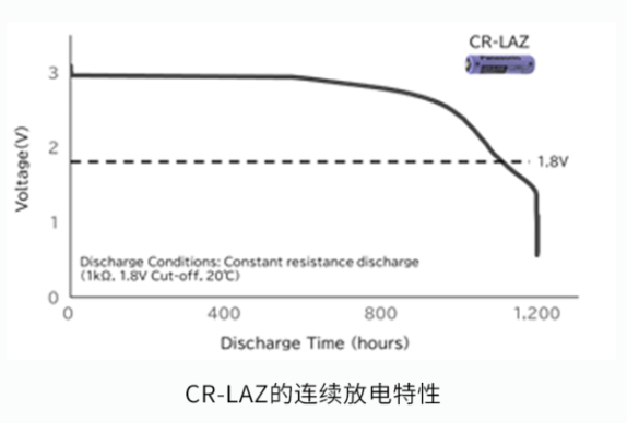

高容量和长寿命
松下CR-LAZ电池提供行业领先的容量和寿命。如图3所示,即使在室温条件下放电超过1000小时后,它仍能保持稳定的电压。这种性能特性使得在海运中使用的集装箱追踪器能够长期可靠地运行,而无需频繁更换电池。

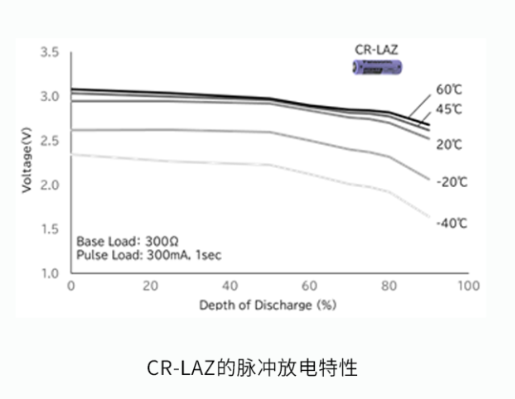

宽广的工作温度范围
CR-LAZ 电池的另一大特点是其能够在宽温度范围内保持可靠运行。如图4所示,即使在高温环境(如 45°℃ 和 60°C)下,它的放电性能依然接近室温条件。
此外,在极低温环境(如-20C与-40C)下,它也能在保持稳定电压的同时支持脉冲放电。
这确保了在集装箱运输过程中,无论是在炎热地区还是寒冷地区,追踪器都能获得持续稳定的电力供应。

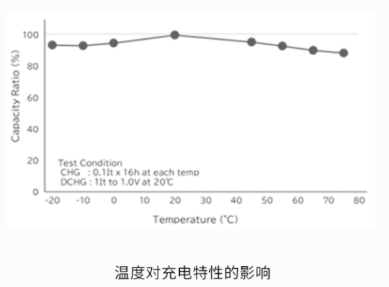

宽温范围下的充放电性能
下图展示了在不同温度条件下的充电测试结果。如图所示,BK310CHU即使在-20°C到75°C的极端环境中仍然能保持稳定的充电性能,这表明它在寒冷地区运输过程中,即使在零下环境下,也能可靠地进行充电。

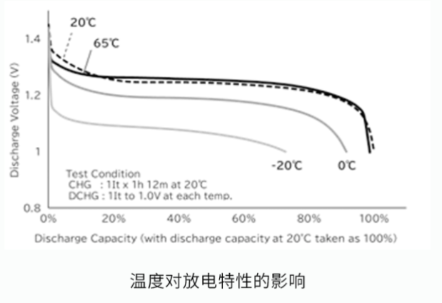

下图展示了在不同温度下的放电测试结果,这款电池在-20°C下仍能保持较高的放电性能,在高温环境(最高可达65°C)下,性能也接近室温水平。
在实际应用中,追踪器常常暴露于阳光直射和集装箱表面散发的热量之下,从而导致设备内部温度显著升高。因此,高温耐受性成为安装在追踪器中的电池的关键需求。我们的镍氢电池即使在高温环境下也能保持稳定的充放电性能,是应对严苛条件的可靠选择。

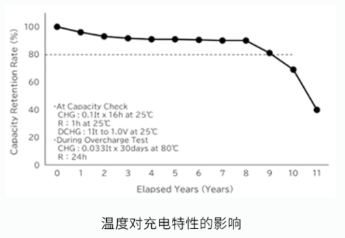

长寿命性能
集装箱追踪器内部的可充电电池通常通过集装箱表面的太阳能供电,以昼夜循环的方式保持充电。这种充电模式需要电池具备较强的耐过充能力。
图7展示了在高温加速条件下进行涓流充电测试的结果(即以低电流持续充电的方法)。如图所示,即使在 40°℃环境下:该电池仍能长期维持稳定容量。
这证明我们的电池在需要长期耐久性的太阳能应用中,可以放心使用。

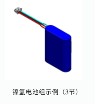

电池组配置选项
我们可以根据客户的具体需求,提供由多个单体电池组成的电池组。根据要求,还可以定制包括连接器和导线在内的配置。
