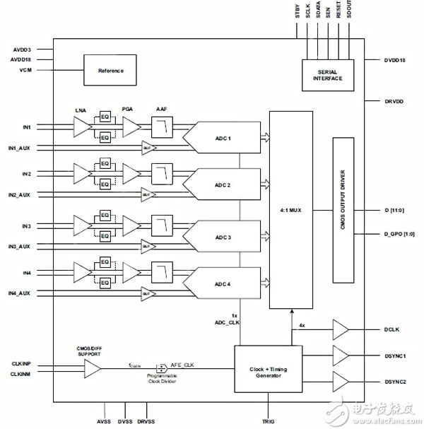

此领域所使用的元器件可能包括 Texas Instruments AFE5401TRGCTQ1 等零件。 这是一款单片式 4 通道模拟雷达前端,配有集成式低噪声放大器、均衡器、可编程增益放大器、抗混叠以及带有 12 位分辨率的 A/D(图 3)。 特别有趣的是,该额定电压为 1.8 伏的零件允许在所有通道同步采样,并且采样速率高达每秒 2500 万个样本,另外,12 位的兼容并行总线可将采集到的数据快速传输到本地主机控制器。
多通道单片式雷达 4 通道接收器原理图
图 3: 多通道单片式雷达装置,例如该 4 通道接收器,是无人驾驶车辆的理想解决方案。
