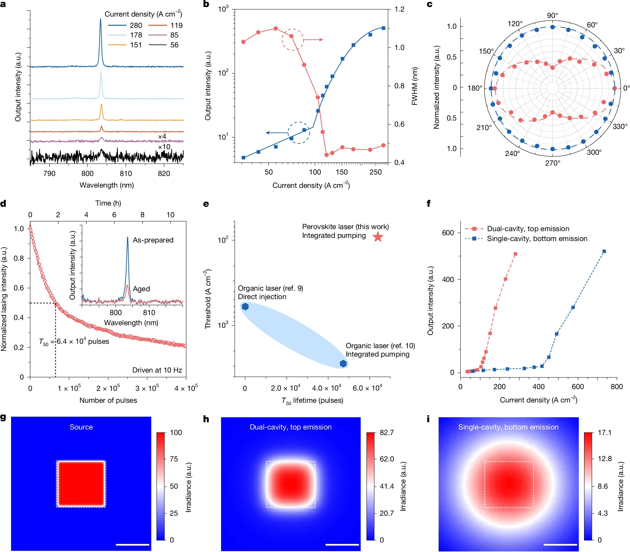

近日,浙江大学光电科学与工程学院/海宁国际联合学院狄大卫教授、邹晨研究员和赵保丹教授团队研制了世界上第一个电驱动钙钛矿激光器。这是一个包含两个光学微腔的“双腔”激光器,它将低阈值钙钛矿单晶微腔子单元与高功率微腔钙钛矿LED子单元集成于同一个器件,形成了一个垂直堆叠的多层结构。这种新型半导体激光器,其发射激光所需的最小电流(阈值电流)为 92A/cm²,比最好的有机半导体激光器还低一个数量级,且表现出较好的稳定性,并能在36.2 MHz的带宽下实现快速调制,有望应用于片上数据传输、计算和生物医学等领域。
相关研究研究成果以“Electrically driven lasing from a dual-cavity perovskite device”为题,发表在近期的《自然》杂志上。邹晨是论文第一作者,狄大卫、邹晨、赵保丹为论文通讯作者,浙江大学为该研究唯一完成单位。

“为了实现电驱动激光发射,我们发明了一种集成式的双腔结构。我们的方案是,将高功率微腔钙钛矿LED子单元与高质量单晶钙钛矿微腔子单元紧凑地集成在同一器件中”,狄大卫介绍。该器件将微腔钙钛矿LED在电激励下产生的大量光子高效地耦合到第二个微腔中,并激发单晶钙钛矿增益介质,产生激光。

这种集成式激光器,包含可高效耦合的两个光学微腔(耦合效率达82.7%)。在电脉冲下,微腔钙钛矿LED子单元产生约2.5×104mW/cm²的峰值辐射功率密度,相当于约2.0×105W/sr/m²的超高辐亮度。这个光功率被有效传递到单晶钙钛矿微腔中,并支持激光发射。
电驱动钙钛矿激光器性能
“这种新型半导体激光器已经展现出重要的技术潜力“,狄大卫介绍。在电激发条件下,钙钛矿激光器的激光阈值为92 A/cm²,比最好的电驱动有机激光器还要低一个数量级。而且,电驱动钙钛矿激光器表现出比有机激光器更优异的可重复性和稳定性,能在36.2 MHz的带宽下实现快速调制。
电驱动钙钛矿激光器可用于光学数据传输等多种应用场景,还可用作集成光子芯片和可穿戴设备中的相干光源。团队发现,该器件能在36.2 MHz带宽下通过电脉冲进行快速调制。这种调制速率是通过减小器件有效面积以实现最小电阻电容(RC)常数,并使用硅衬底改善散热实现的。赵保丹说:“在未来,我们还需要克服微腔钙钛矿LED子单元纳秒级的自发辐射寿命限制,以实现器件的GHz级高速运行。”
